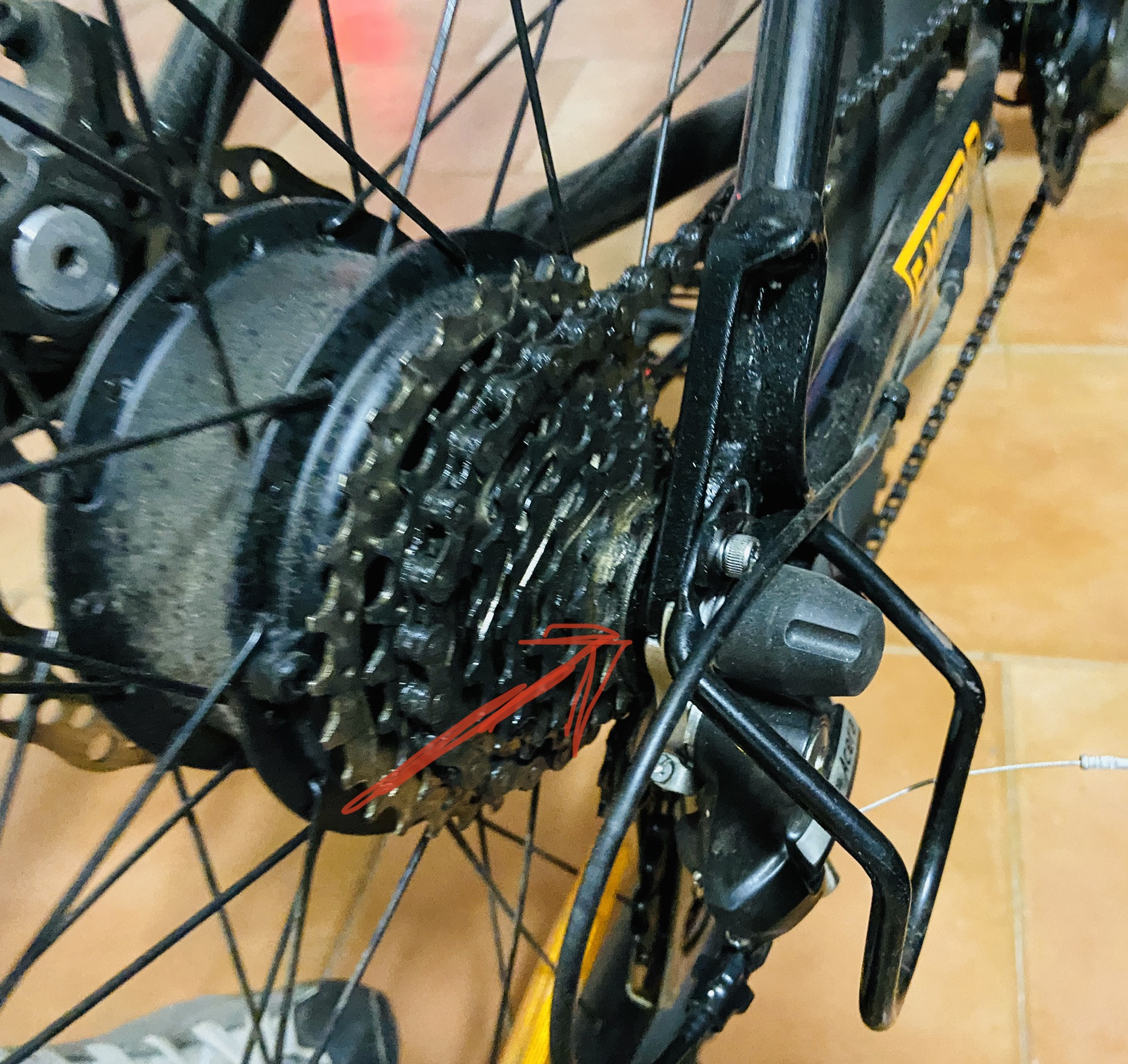

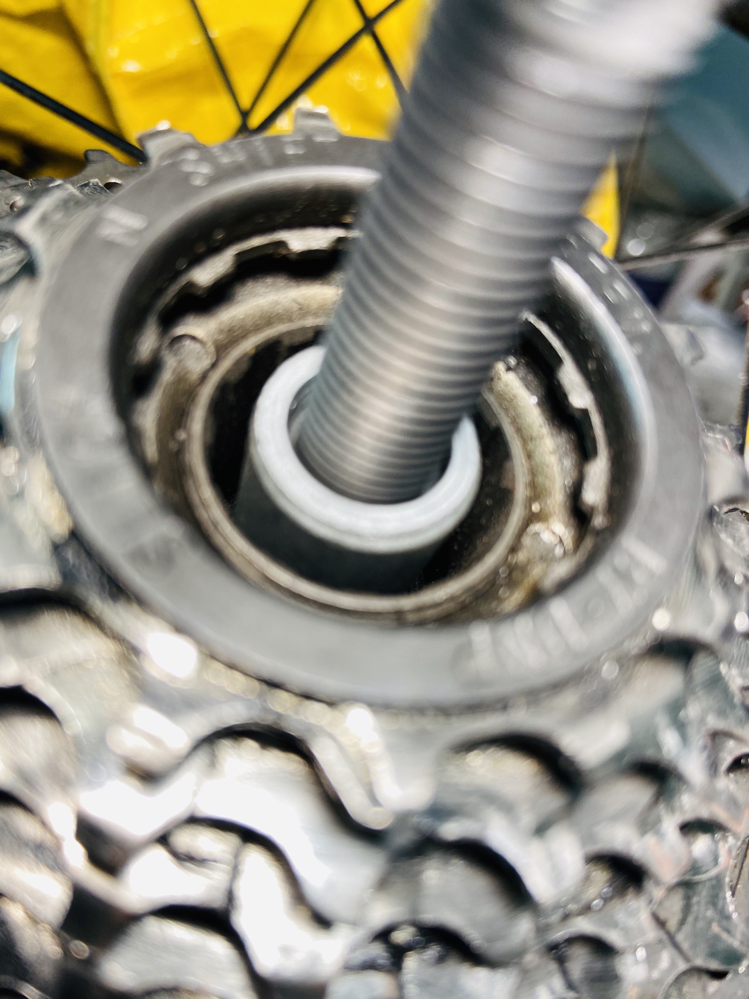

Questa la foto per cui guardando il fondo corsa (che indico con freccia rossa) lo ha fatto dire che è un gran casino perché in questo caso ruota libera ha filettatura particolare. Io qui mi perdo. Quelli che proponi sono della e-mootika?

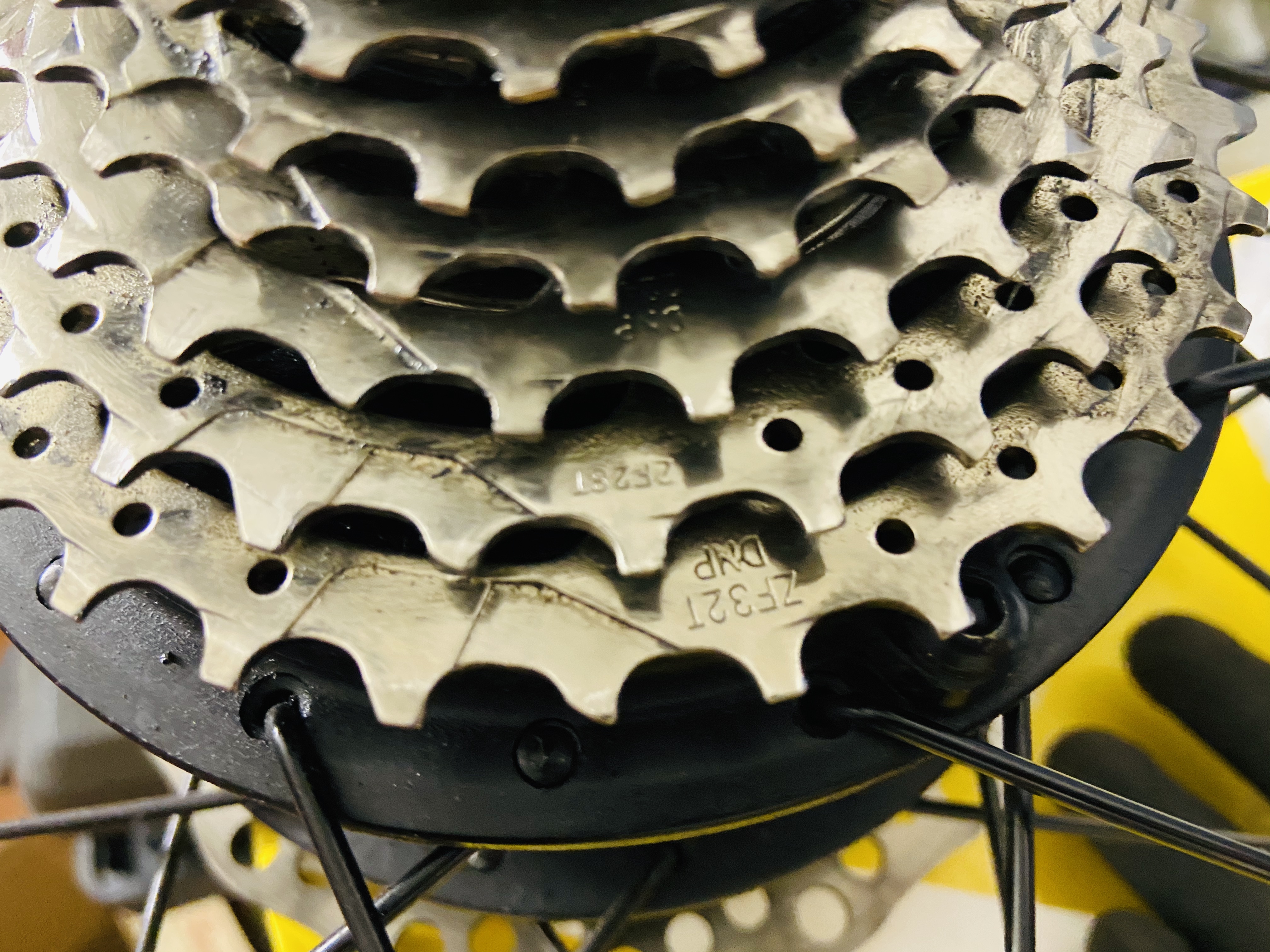

Magari è la foto che inganna, ma alcuni denti degli ultimi due pignoni (i più piccoli) sembrerebbero un po' consumati: puoi verificare se sono a posto?
Modificato da - Mister D in data 21/06/2020 01:08:18

Inserito il - 21/06/2020 : 01:18:28  Mostra Profilo Invia a elettricooo un Messaggio Privato  Rispondi Quotando
Più che consumati affogano nel grasso... comunque se fossero i pignoni usurati il problema dovrebbe presentarsi solo con quel rapporto. Se invece sgranasse anche con gli ingranaggi più grandi, allora sarebbe proprio la ruota libera guasta.
Ma cambiarla è un attimo. Basta portarla da un altro ciclista.
Quelli sono a posto. C’è del grasso quello si. Ma non credo di un problema

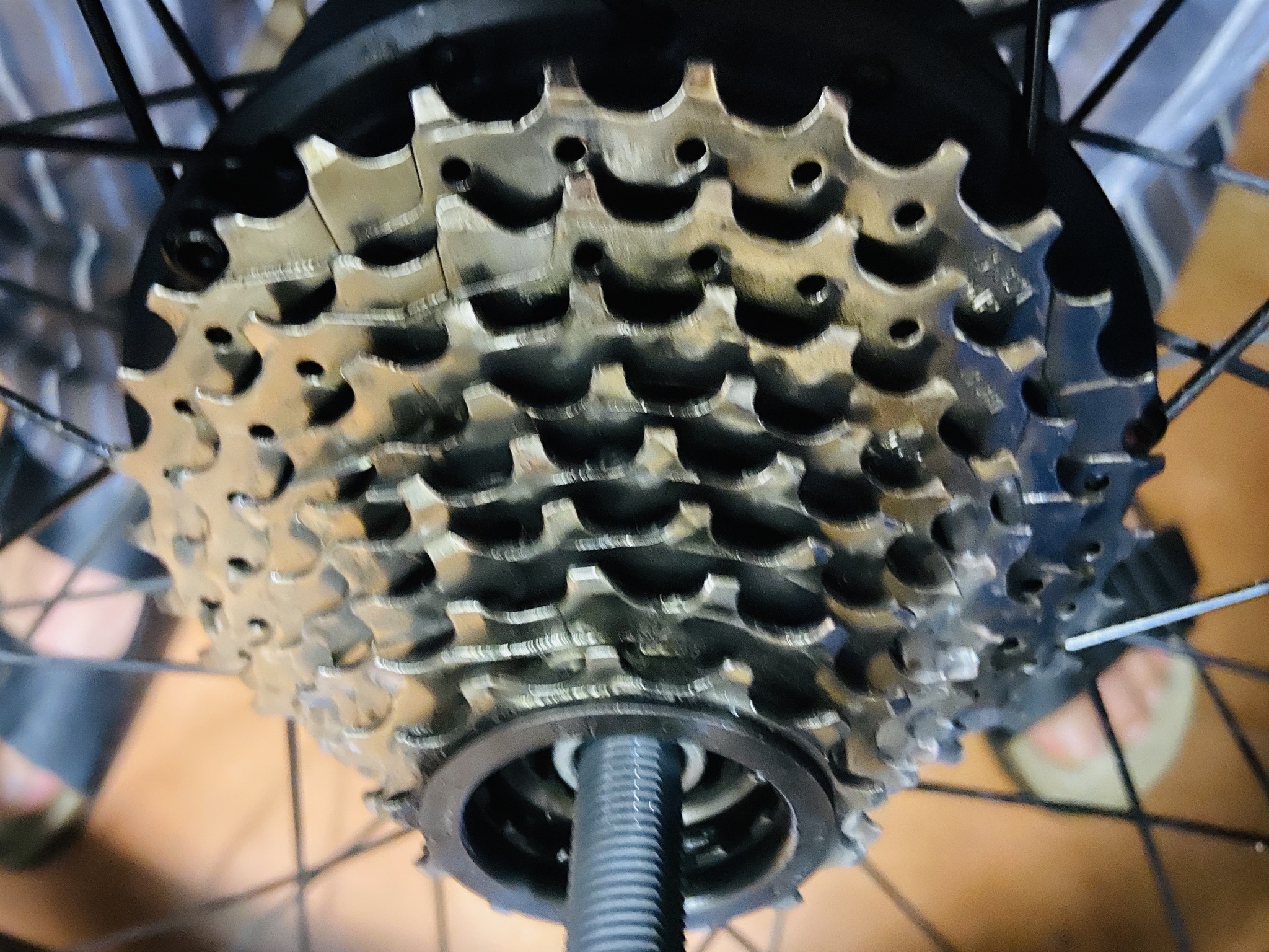

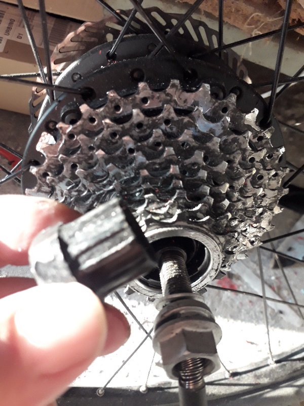

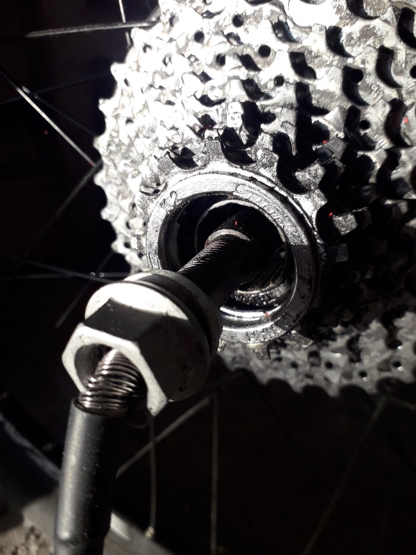

in realtà guardando questa pagina ho notato altre chiavi,ma non le ho mai viste in vita mia! smonta la ruota e guarda, magari fai una foto!
https://www.factoryitalia.com/prodotto/estrattore-per-ruote-libere-bici-shimano-a-filetto/
Allego foto
689,8 KB
689,8 KB
558,93 KB

Guidolino ha scritto:
E inoltre anche lo ‘svitacorona’ è universale? Ne compro uno per ruota libera a filetto e basta? Nessun dettaglio?
No. Ce ne sono diversi. Devi comprare l'estrattore giusto per quel sistema. Non è shimano. C'è scritto qualcosa che non riesco a leggere dalla foto... se è Falcon allora dovrebbe usare un apposito estrattore a 12 spine.
Prima compri quello o te lo fai prestare. Poi smonti il pacco e quando ce l'hai in mano vedi se è riparabile con un po' di pulizia magari oppure lo ricompri uguale.

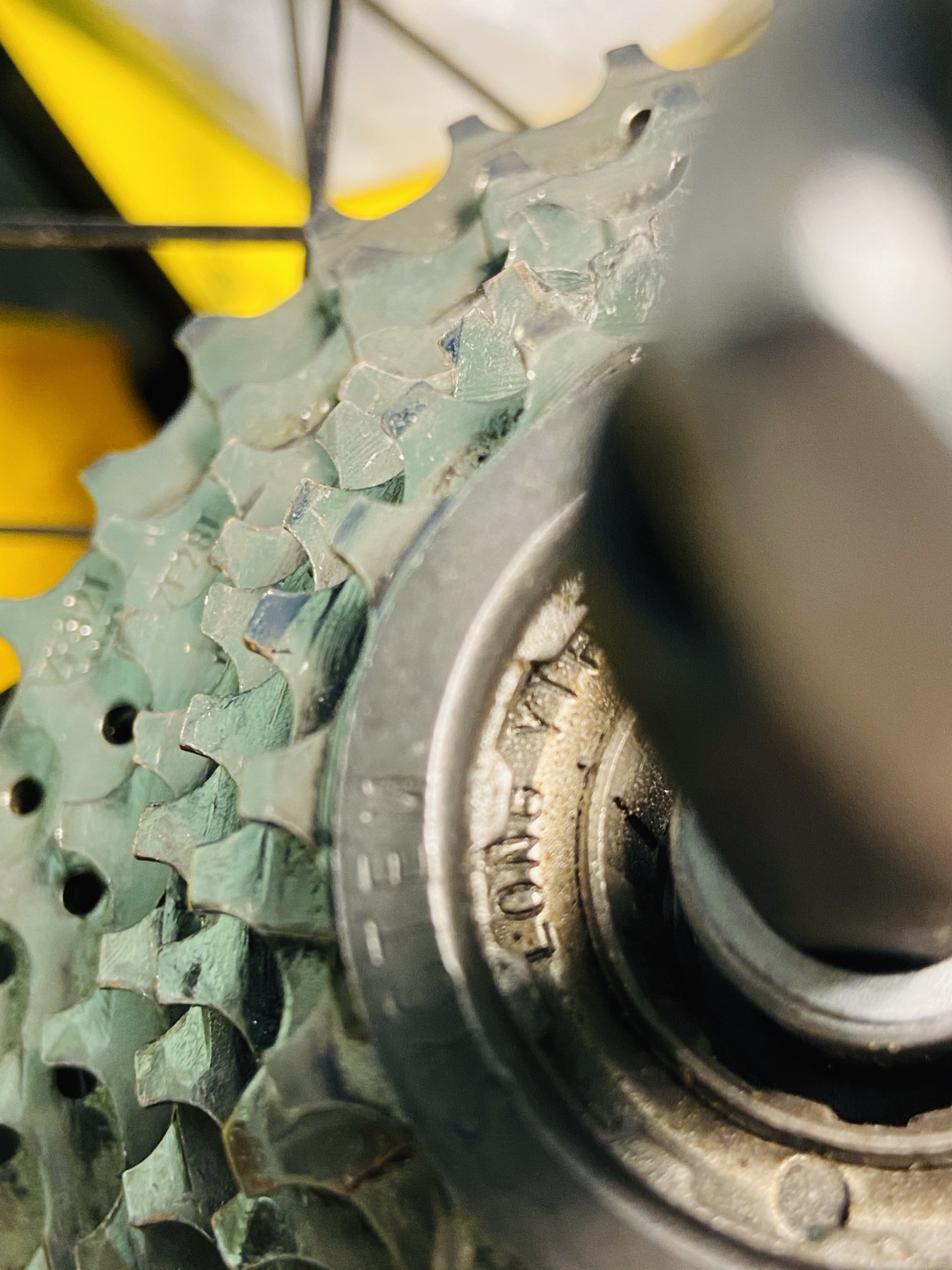

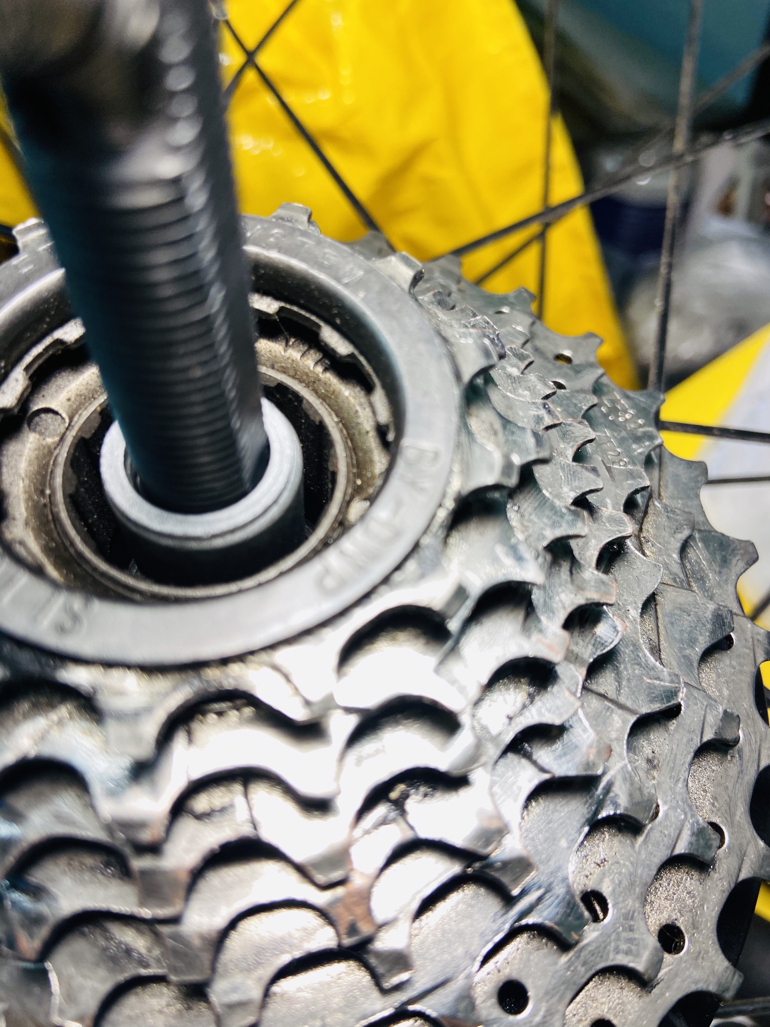

Trovato questo ma non so quale estrattore serva (ce ne sono una marea diversi) e non so qule vada bene per svitare l'attuale e montare quello nuovo.
725,17 KB
275,86 KB

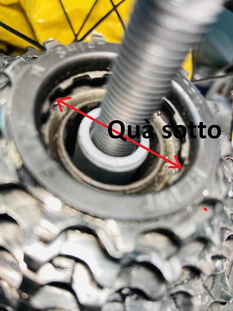

Ciao, non le corone... Devi far penetrare lo svitol dentro la ruota libera, quindi lavora prevalentemente attorno alla ghiera con le scritte (quella che chiude il pacco) in modo che lo sbloccante penetri all'interno.

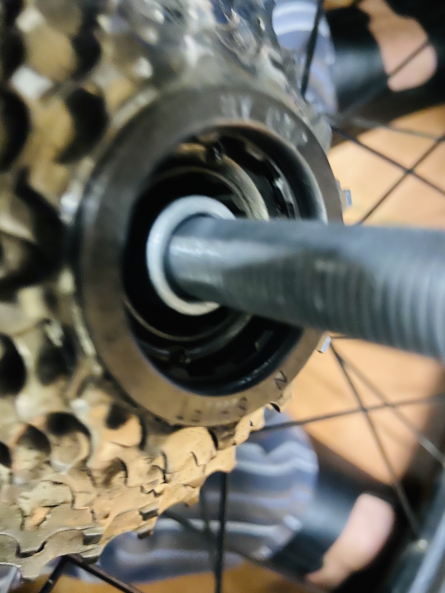

berna_48
726 Messaggi
Inserito il - 23/06/2020 : 13:13:21  Mostra Profilo  Rispondi Quotando
Grazie procederò quindi nel rimontare il tutto e a ‘innaffiare’ le corone con lo spray specifico (con ausilio del tubicino). Grazie.
Come ti ha detto barba devi spruzzare lo svitol quà
270,11 KB
e metti uno straccio dall'altra parte del gruppo pignoni per assorbire quello che viene fuori

Inserito il - 23/06/2020 : 13:55:19  Mostra Profilo  Rispondi Quotando
Siete tremendamente chiari. Grazie. Potrò fare il lavoro mercoledi e testarlo nel we. Ho la ebike in montagna e ho smontato ruota che ho portato a casa. Solo nel we potrò testare.

Inserito il - 26/06/2020 : 23:32:15  Mostra Profilo  Rispondi Quotando
Ho appena fatto quanto detto e seguendo le indicazioni di dove procedere. Domani mattina rimonto la ruota e speriamo. Non ha nemmeno rilasciato molto sporco. Sperem.

Inserito il - 27/06/2020 : 15:37:34  Mostra Profilo  Rispondi Quotando
Adesso rimontato. Oggi provo
[/quote]
914,14 KB
934,28 KB
Guido
14671 Messaggi
Inserito il - 27/06/2020 : 20:03:30  Mostra Profilo Invia a andrea 104KG un Messaggio Privato  Rispondi Quotando
Com'è andata? Comunque mi sembra una rormale ruota libera come la mia con la sua chiave
157,53 KB
189,06 KB

Inserito il - 27/06/2020 : 23:01:11  Mostra Profilo  Rispondi Quotando
Ti entra il cavo nel foro della chiave per svitare la ruota libera? Mi dai se puoi il link di dove acquistarla? Sei riuscito a smontare tutto il blocco senza problemi ?
Guido
14671 Messaggi
Inserito il - 27/06/2020 : 23:58:21  Mostra Profilo Invia a andrea 104KG un Messaggio Privato  Rispondi Quotando
si l'ho fatto tante volte in tanti motori diversi. Il buco della chiave ho dovuto ingrandirlo con una punta da 12mm.
Purtroppo non ho più il link della chiave ma credo sia quello sopra... come dicevo un ciclista deve avere questa chiave non è una cosa rara..

Inserito il - 29/06/2020 : 00:13:40  Mostra Profilo  Rispondi Quotando
157,53 KB
189,06 KB
Allora, ho fatto oggi un paio di uscite e il problema non si è più posto. Unica cosa inizialmente faceva un rumore strano mentre pedalavo (ruota libera)...un rumore di parti meccaniche....che poi è iniziato a diminuire nel tempo. Comunque ad ora, dopo 30 km tutto pare ok. Grazie a tutti del supporto.
