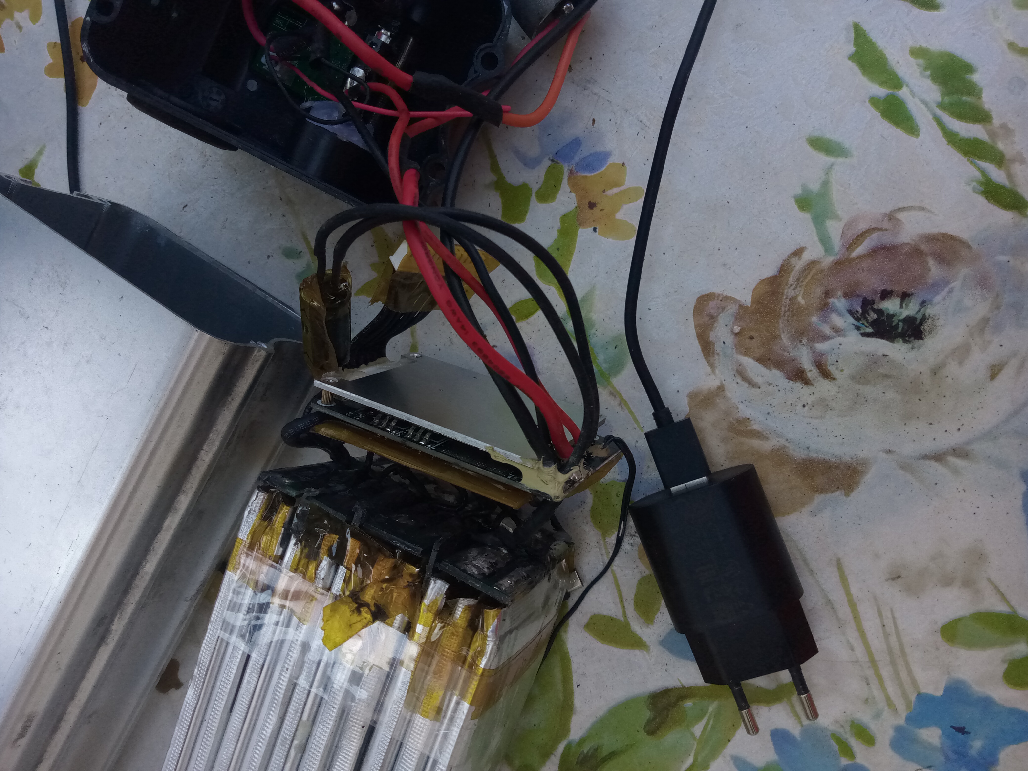

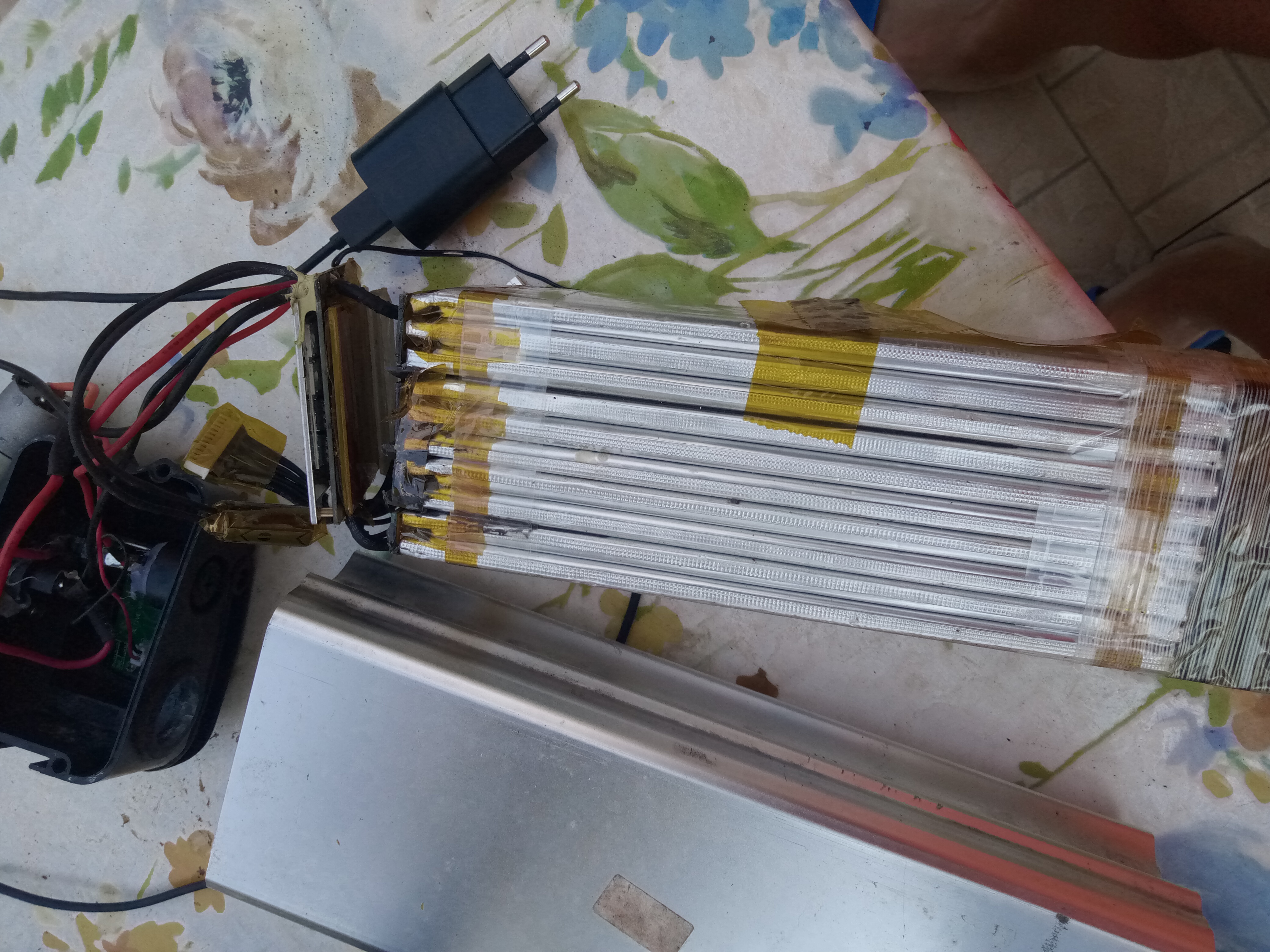

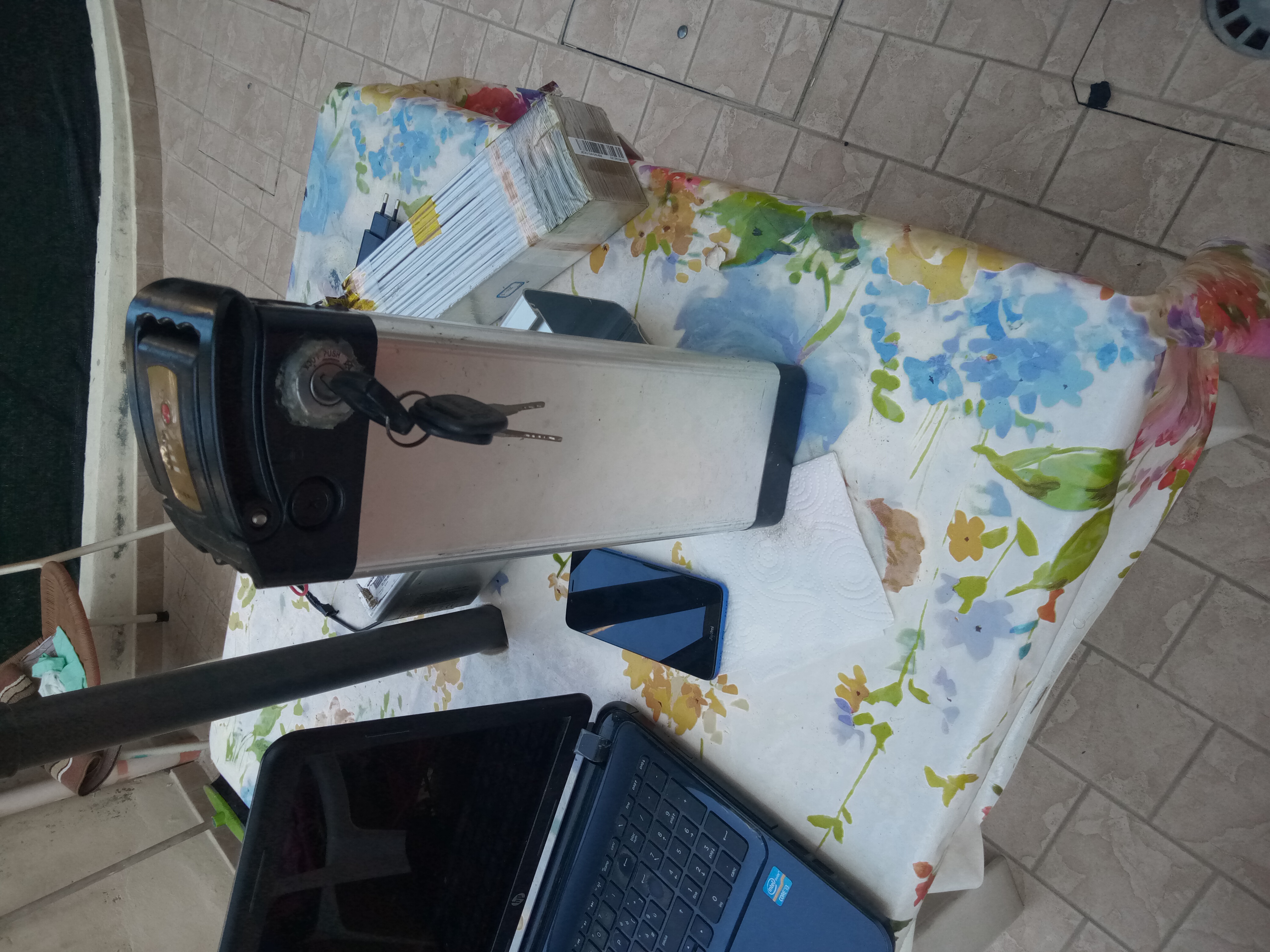

Inserito il - 26/06/2020 : 09:35:47  Mostra Profilo Invia a Gianny un Messaggio Privato  Rispondi Quotando
2948,13 KB
2911,47 KB
3223,87 KB
Non so come inviarvi le foto

Inserito il - 26/06/2020 : 10:27:07  Mostra Profilo Invia a Gianny un Messaggio Privato  Rispondi Quotando
Come potete vedere ho risolto
