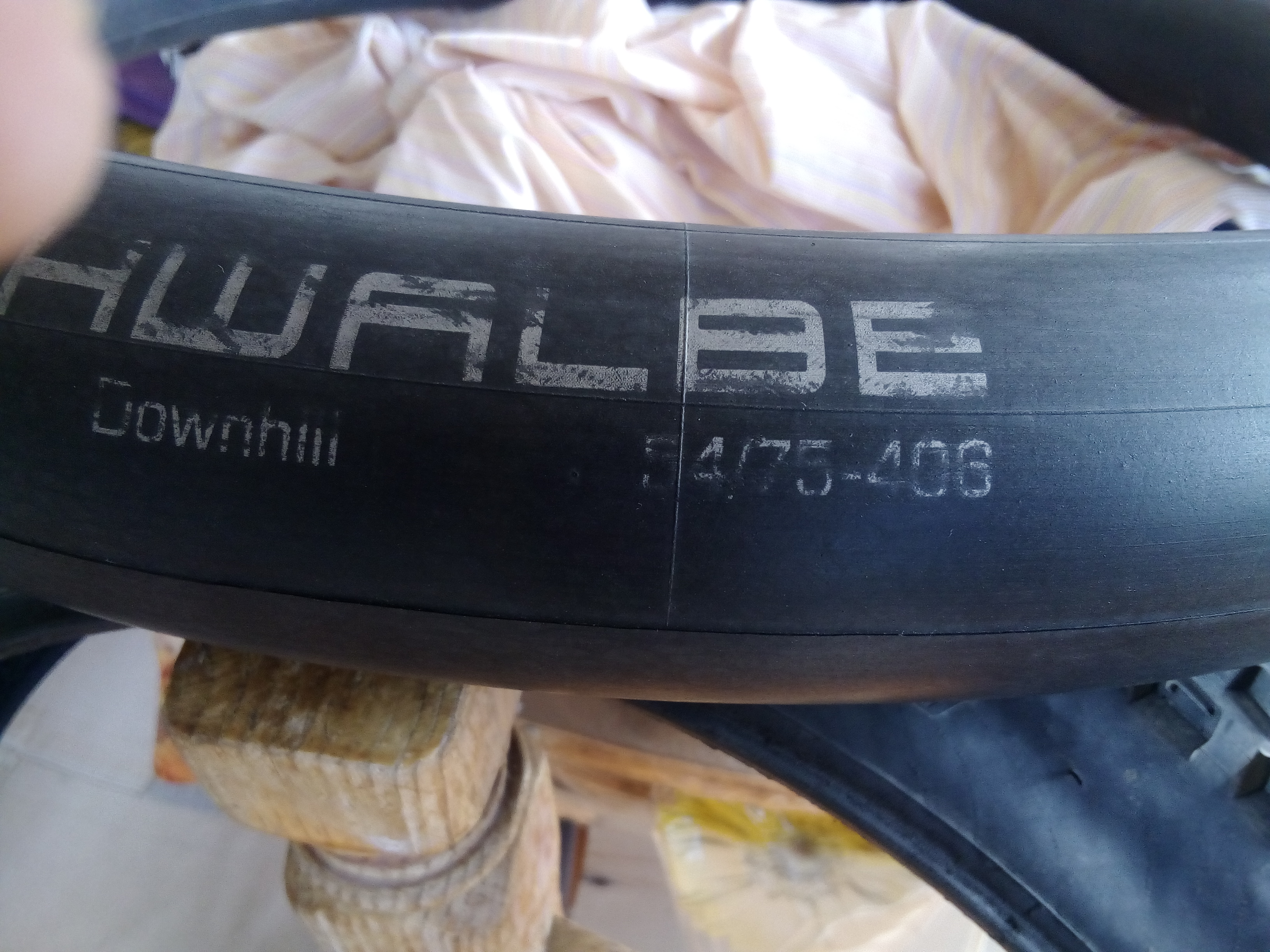

                       Inserito il - 28/06/2020 :  10:31:15
                       P.S...TI ALLEGO FOTO ...NON SI SA MAI CHE DALLA  SCHWALBE....TI RISPOND  ANCORA topogigio  gliela fai vedere....così lo metti al corrente del fatto che la Schwalbe le produce,,   |

                       Inserito il - 29/06/2020 :  10:34:49
                       Gios appena posso arrivo in Sardegna con un carico d'argento e ti faccio una statua da qualche parte. Grazie!  |
