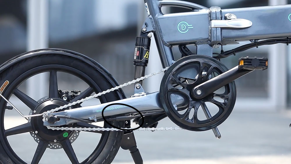

Non vorrei dire una fesseria, ma se questa è la tua bipa
119,85 KB
quello cerchiato ha tutto l'aspetto di un connettore.

Infatti...
