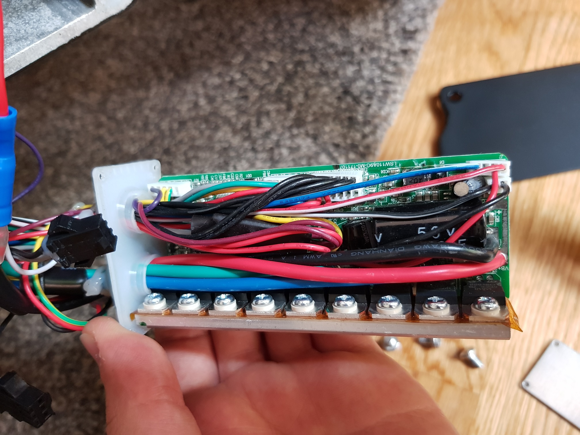

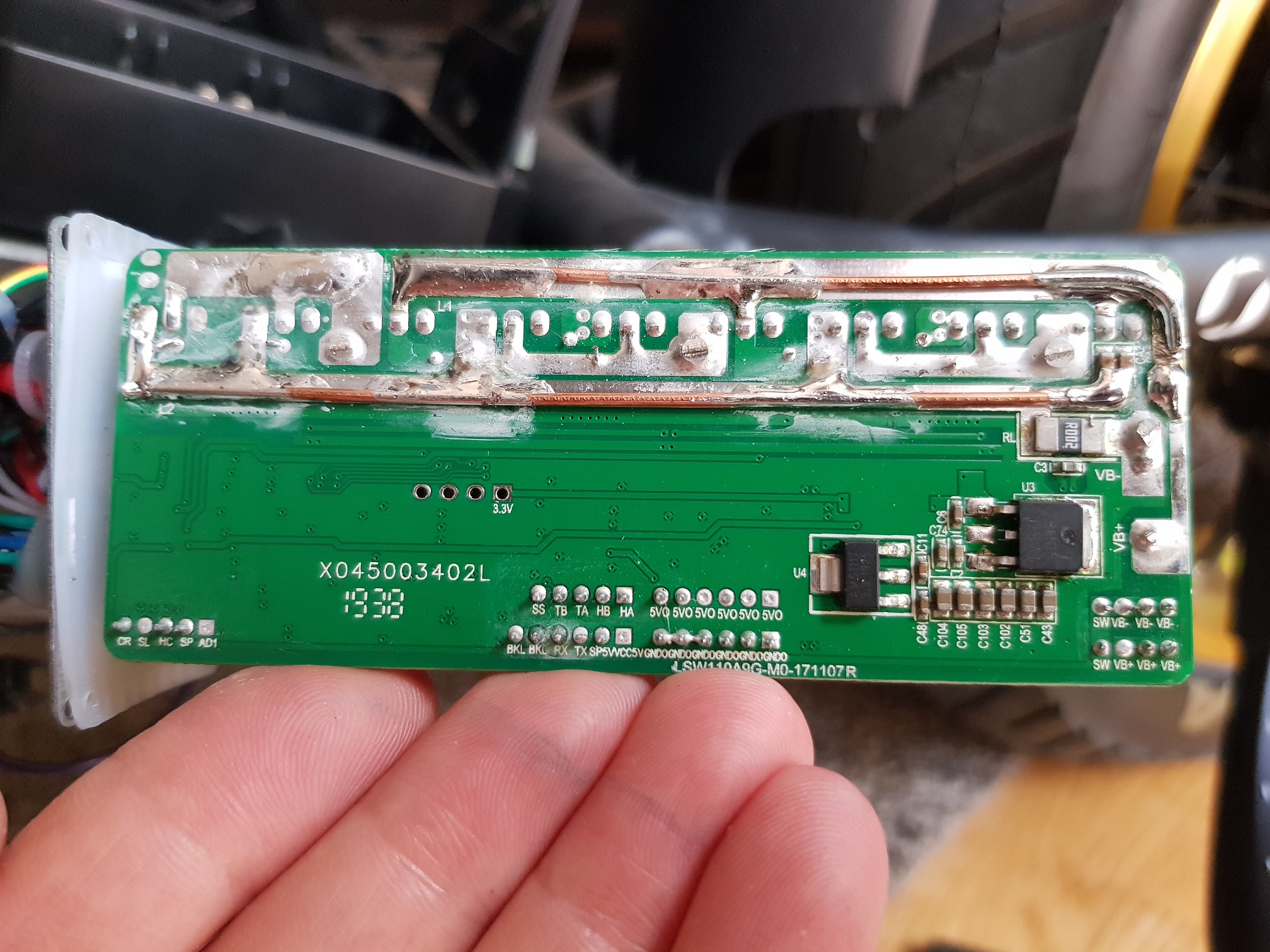

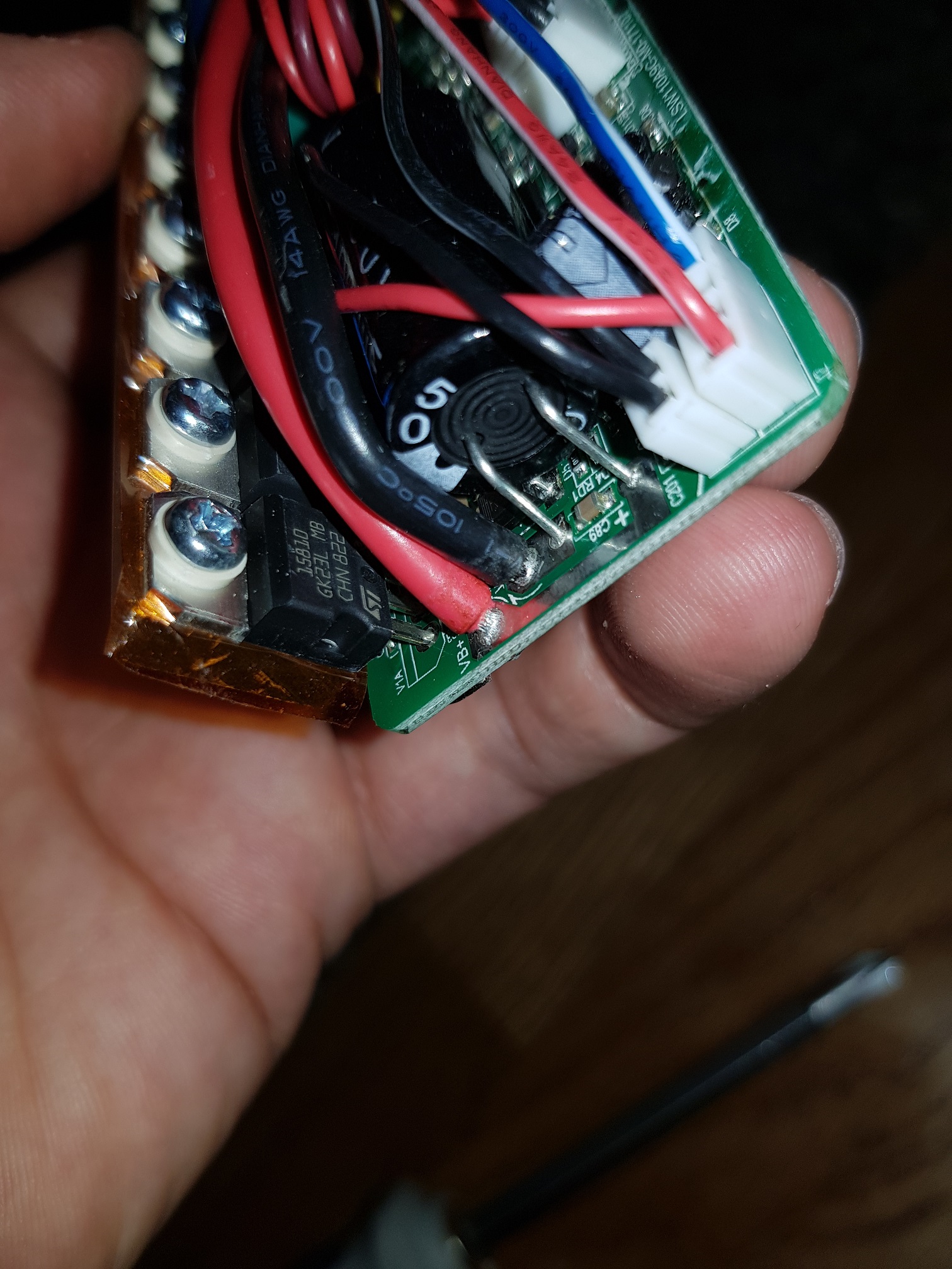

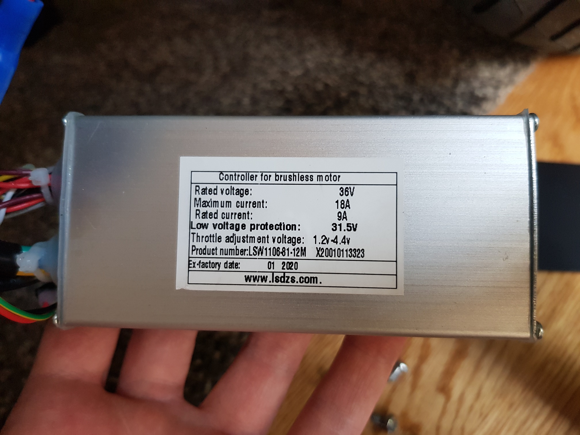

Buongiorno a tutti, ho bisogno di consigli da voi esperti :)
Ho da poco acquistato una fat bike "omologata" quindi dichiarata da 250watt, con batteria 10.5ah 36v. In realtà dando un occhiata alla centralina, questa è da 350w, come da foto allegate. La bici è molto piacevole da guidare, la pedalata assistita inizia immediatamente ed ha un ottimo spunto in salita, il motore dovrebbe essere 80nm di coppia. L'unica pecca che ha è la velocità: nonostante abbia sbloccato da display la velocità max, non supera i 27km/h (valore di tutto rispetto, però li tiene solo per i primi km, poi la batteria scende di voltaggio e si gira sui 24km/h). Io avrei piacere di poter girare almeno a 30km/h per quasi tutta l'autonomia.
Ora la mia domanda è, se metto una batteria da 48v, la centralina si brucia? Ho notato che ha il condensatore da 50v. Cosa ne pensate? grazie a tutti per le risposte!

se i condensatori sono da 50v non va bene, una 48v carica è a 54,6v...
potresti mettere uno step-up per impedire il calo di tensione e magari aumentare qualche volts....
però la tua batteria è minimale, non so se regge...

Sbloccando la tua centralina hai solo eliminato il sistema che permetteva alla tua bici di avere prestazioni di velocità costanti durante la scarica della batteria, e infatti il lieve aumento di prestazioni lo noti solo a batteria completamente carica.
Per il resto quoto Andrea, una batteria da 48V raggiunge i 54,6V a piena carica e ti farebbe saltare i condensatori elettrolitici: Considera anche che non potrai limitarti eventualmente alla sostituzione della centralina con una da 48V, dovrai acquistare anche il suo display e il suo pas, la tua "roba" non funzionerà più sulla nuova centralina.

Considera che hai già una centralina che porta il motore ai limiti della legalità: con la tensione a 36v rispetta ancora i limiti di velocità, ma con la corrente di 9 ampere normali e 18 di picco porta già il motore ad avere uno spunto, una coppia, oltre ai limiti di legge (ma sarebbe il minimo) ma probabilmente anche ai limiti della sua affidabilità. Se aumenti anche la tensione, non migliori certo le condizioni del motore...
