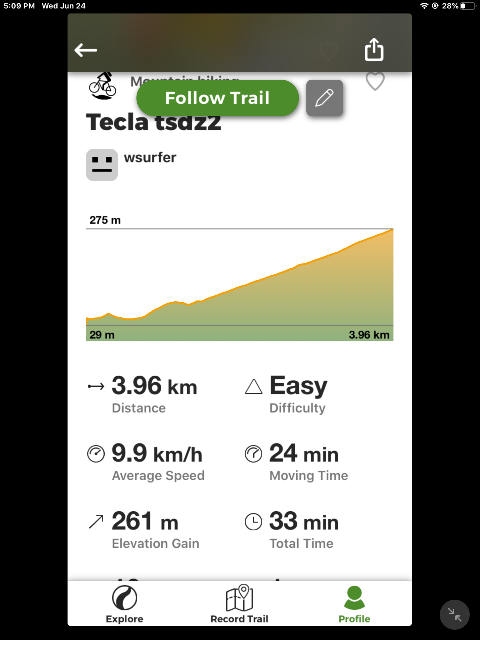

Inserito il - 24/06/2020 : 17:41:54  Mostra Profilo Invia a wsurfer un Messaggio Privato  Rispondi Quotando
Stessa salita TSDZ2 nuovo non programmato praticamente doppiato da BBS!!

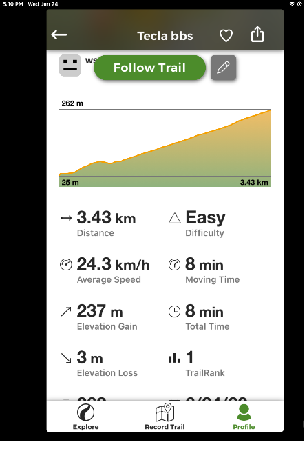

Inserito il - 24/06/2020 : 17:51:39  Mostra Profilo Invia a wsurfer un Messaggio Privato  Rispondi Quotando
60,75 KB

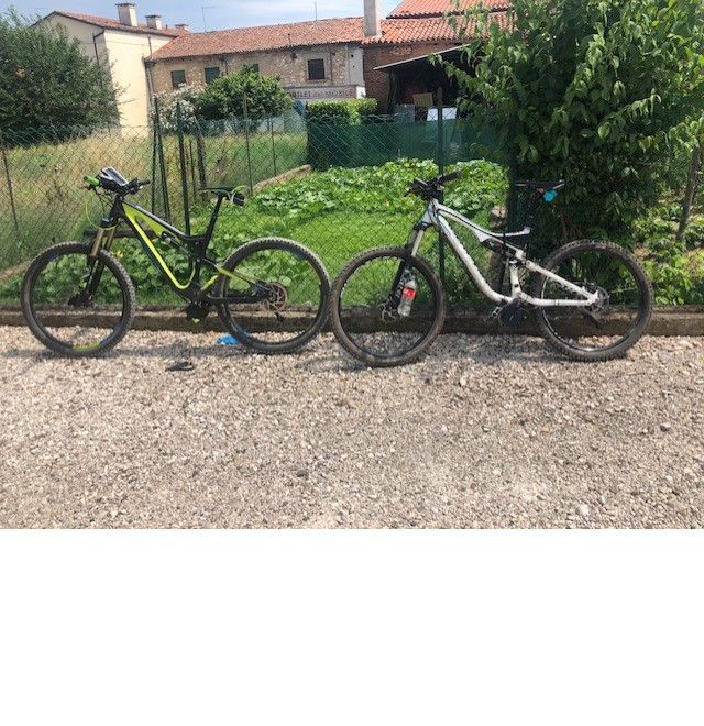

Inserito il - 24/06/2020 : 17:56:37  Mostra Profilo Invia a wsurfer un Messaggio Privato  Rispondi Quotando
802,88 KB

Inserito il - 24/06/2020 : 18:03:08  Mostra Profilo Invia a wsurfer un Messaggio Privato  Rispondi Quotando
Ho montato un TSDZ2 40V su Scott Genius lt20 Carbon del 2016.
Dopo aver messo proulunga per movimento centrale da 92 e corona da 28.
Bello, leggerino, MA NON SPINGE!!!!
Ho voluto fare un test di una salita vicino a casa che faccio abitualmente mettendo sempre al massimo sia le bici che me stesso.
Il confronto con BBS02 48V e' sconcertante.
Mi chiedo se programmando in tsdz si riesce ad ottenere qualcosa che si avvicini al 50-60% del BBs oppure lasciar perdere il TSDZ.

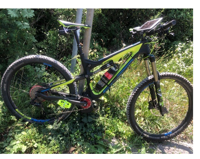

Inserito il - 24/06/2020 : 18:11:11  Mostra Profilo Invia a wsurfer un Messaggio Privato  Rispondi Quotando
856,45 KB

Si sarebbe un peccato buttarlo dopo che aggiunto la prolunga per mov centrale 92 press fit. E pensare che sta fermo senza staffa e senza riduttore all’ interno del mov. Centrale piu’ largo.
La bici e’ leggerissima, 17 kg con batteria 13s3p llitokala da 70 euro.
I cavi freno, cambio, sella telescopica scorrono dentro il telaio. C’e’ anche la possibilita’ di far passare il cavo per lo schermo lcd all’interno del telaio stesso.
Sospensioni 170 di escursione regolabili entrambe con levetta a manubrio.
