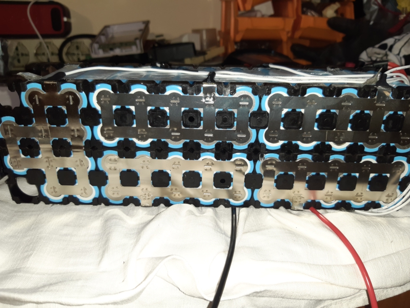

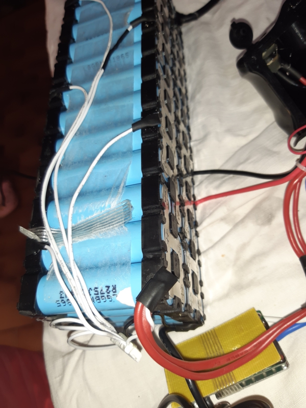

La batteria è un 5 parallelo
361,58 KB
339,63 KB
Della prima foto 5 in alto a dx sono sotto tensione. Anche se non so quanta valga la misurazione visto che la certezza la si avrebbe solo distaccandole.
Per togliere quelle 5 significa disassemblare tutte e 25 o quasi. Visto che è nuova di pacca un tentativo di ricarica senza bms forse poteva valere la pena e dopo un paio di scariche per vedere come andava anche il bms.
Se sostituisco subito le celle e il bms funziona male c'è comunque il rischio che mi rirovini il lavoro.

La misura che hai fatto è assolutamente attendibile, non importa smontare il pacco per controllare le tensioni dei singoli paralleli...

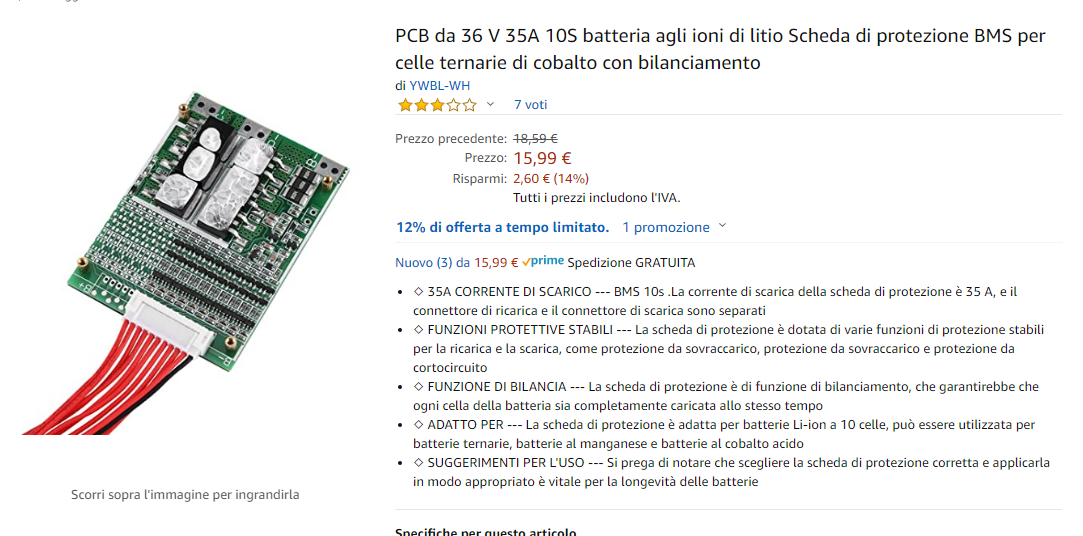

provare non costa nulla.
visto il costo comunque prendendo uno di questi contando sulla velocità di averlo può andare bene

Domanda da ignorante, guardando come è collegato sia in entrata che in uscita passa attraverso il bms. Ma se la funzione è quella di bilanciare in carica perché non collegare direttamente in uscita senza passare per il bms.
Roberto
14671 Messaggi
Inserito il - 30/06/2020 : 21:58:45  Mostra Profilo Invia a andrea 104KG un Messaggio Privato  Rispondi Quotando
Perdi la funzione di protezione da cortocircuito. Gli ignoranti come me ogni tanto fanno casini e su una batteria da 48v mi ha salvato 2 volte..
Inserito il - 30/06/2020 : 22:02:58  Mostra Profilo Invia a Barba 49 un Messaggio Privato  Rispondi Quotando
Infatti io non uso mai il BMS in scarica, tanto ho SEMPRE e sicuramente centraline con il cut-off tarato perfettamente per non scaricare troppo la batteria: Basta che tu colleghi le due piazzole (B-) e (P-) con uno spezzone di cavo e il BMS rimarrà perfettamente in funzione durante la ricarica mentre in scarica sarà bypassato.
