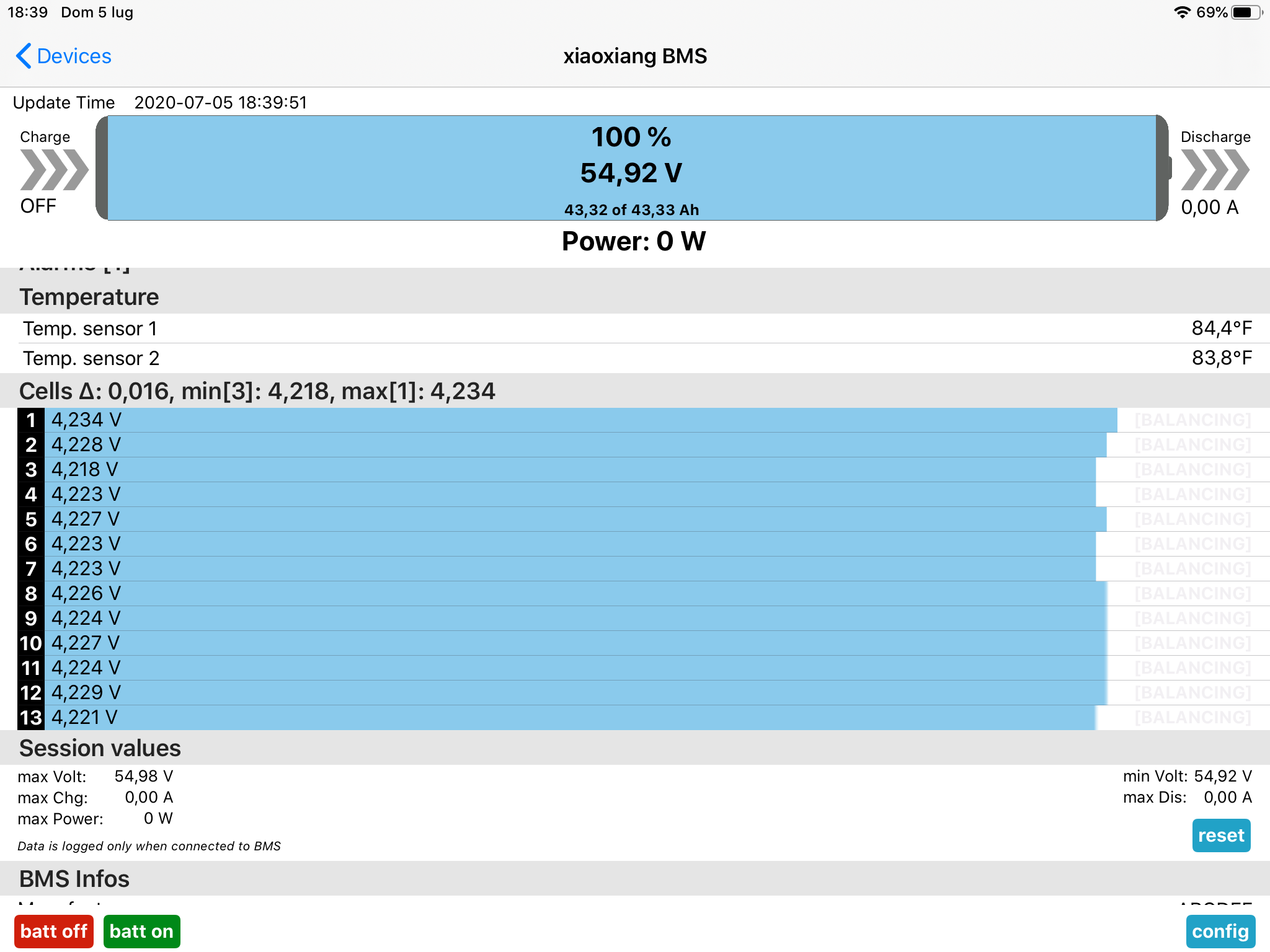

Ciao a tutti. Ho applicato ad una batteria da 48 volt composta da 13 pacchetti di 7 celle cad. usate (li-io) da 2000 ma, un Bms 13s con Bluetooth. Questo funziona con il programmino xiaoxiangbms scaricato su pc e su telefonino. Tutto una meraviglia per una 15 di uscite. Tutte le celle si scaricano che è una meraviglia con valori praticamente identici e si ricaricano tutte bene, dandomi 7na tensione finale reale misurata Anche con il tester, di 53,7/8. Improvvisamente, da ieri, se leggo i valori della batteria con il Bluetooth, questi sono come descritto prima e le celle tutte piene, ma all'uscita della batteria ho 50 volt circa. Cosa sarà successo?
Grazie per ogni vostro consiglio

so che è banale ma non è che il tester ha i connettori anche leggermente ossidati... se il bms segna giusto mi sembra impossibile...

forse si è impallato il programma, e non ha aggiornato i dati scaricandosi, vedi se c'è modo di resettare,
purtroppo mi sa che non sono molto usati questi bms, dovresti contattare il cinese

Uno dei due strumenti adesso non è ben tarato, scoprirai facilmnte qual'è facendoti prestare un tester e rifacendo le misure: Personalmente ritengo che le misure dei paralleli siano errate, se il BMS funziona bene non esiste che tu trovi più di 4,2V, mentre sul tuo post le celle sono tutte a tensione superiore e anche la tensione complessiva (54,9V) è troppo alta!!!
Tu dici che prima leggevi con il tester 53,7V, quindi come vedi un discreto scostamento trai due strumenti c'era anche precedentemente.

Per quel che vale, ho anch'io un BMS Bluetooth della Xiaoxiang su batteria 36V 1Kwh celle Lg Mj1, e mi indica costantemente valori superiori alle indicazioni di tre voltmetri funzionanti, allarmandomi con l'avviso OV (overvoltage). La soluzione adottata è quella di non usare il bluetooth, fidandomi degli altri misuratori, nella speranza di non "fumarmi" una batteria da 600 cucuzze. Ciao.
