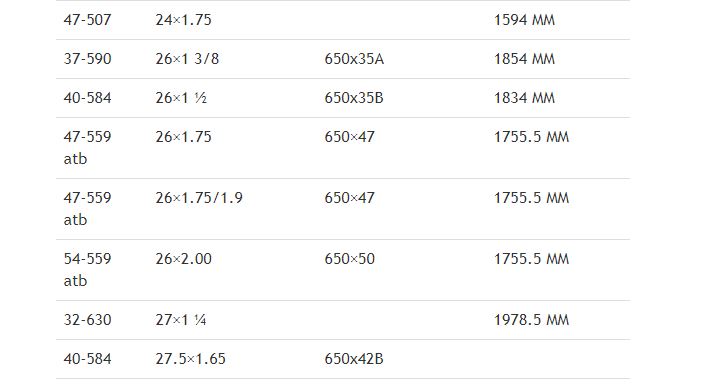

Inserito il - 06/07/2020 : 09:25:38  Mostra Profilo  Visita l'Homepage di blindo7 Invia a blindo7 un Messaggio Privato  Rispondi Quotando
vedendo questa tabella, e basando si sugli ertro risulta che le 26 che abbiamo sempre usato hanno diametro 559
mentre ci sono queste varianti francesi da 590 e 584,
a parte il fatto di dover prendere un copertone adeguato, penso il problema sia che montando una classica
26, poi non combaciano i vbrake, non credo abbia i dischi,
36,15 KB
https://www.ilovebike.it/blog/acquistare-correttamente-copertoni-ricambi-per-nostra-bici/
penso che i vbrake abbiano abbastanza possibilità di regolazione per andare anche sulla 26, purtroppo è una misura poco reperibile come cerchio e giomme, figurati già raggiata su un hub!
anzi rileggendo la più vicina è la classica 27,5

è semplice, ci sono misure che si accavallano, misure francesi strane, ecc...
seguendo l'ERTRO che si usa il diametro interno del cerchio, dal quale si deduce che una gomma da 28 è 622,
e una 29 pure, ma per smuovere il mercato suonava meglio
ora non so collegare una 26 1 3/8 e capire la larghezza del cerchio o della gomma che ci può andare,
ma so che le 26 classiche sono 559 e quelle olandesi 590, di diametro interno cerchio
forse le 26 1 3/8 che hai usato sulla tua bici,è la misura della gomma da 26 larga 1,375, mentre riferito al cerchio è un'altra cosa,

Ok, quindi hai le ruote da 650A francesi, etrto 590, larghezza 35. Ovvio che non puoi metterci roba standard da 26" perchè sarebbe un diametro molto più piccolo (etrto 559).
Però come ti dicevo, le cosiddette ruote da "27,5" avrebbero erto 584 quasi uguale e di larghezza c'è tutto quello che vuoi.
In pratica se hai i v-brake dovrai abbassare appena i due pattini e probabilmentente potrai anche prendere gomme poco più larghe, da 37 anzichè 35. Se invece hai i freni a ganascia rimani con la stessa larghezza e non avresti problemi.
Comunque il tuo standard è 27,5 non 26.
