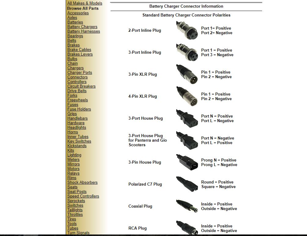

Inserito il - 25/06/2020 : 10:16:12  Mostra Profilo  Visita l'Homepage di blindo7 Invia a blindo7 un Messaggio Privato  Rispondi Quotando
101,42 KB
generalmente il pin 1 è positivo, comunque è sempre obbligatorio controllare con il tester
