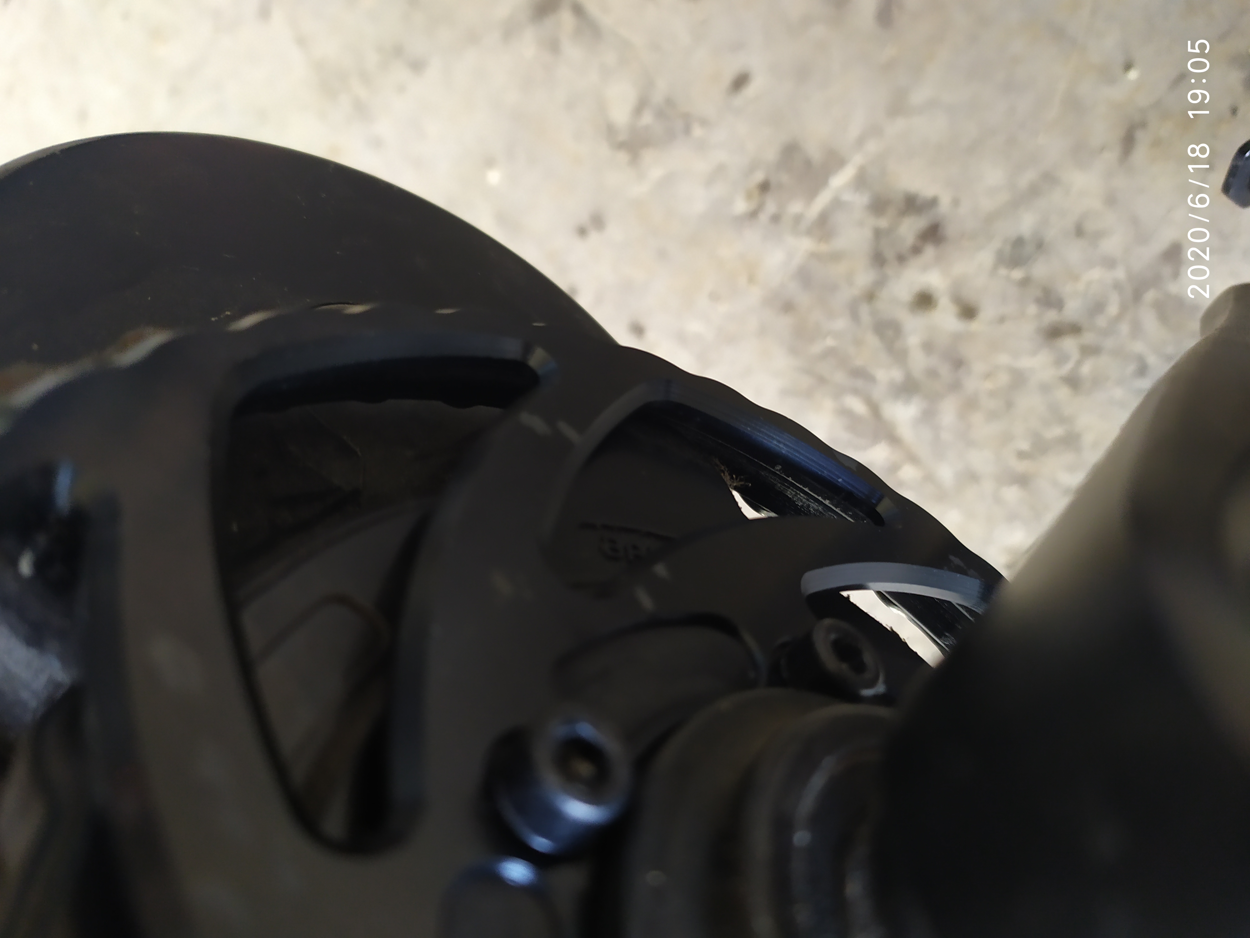

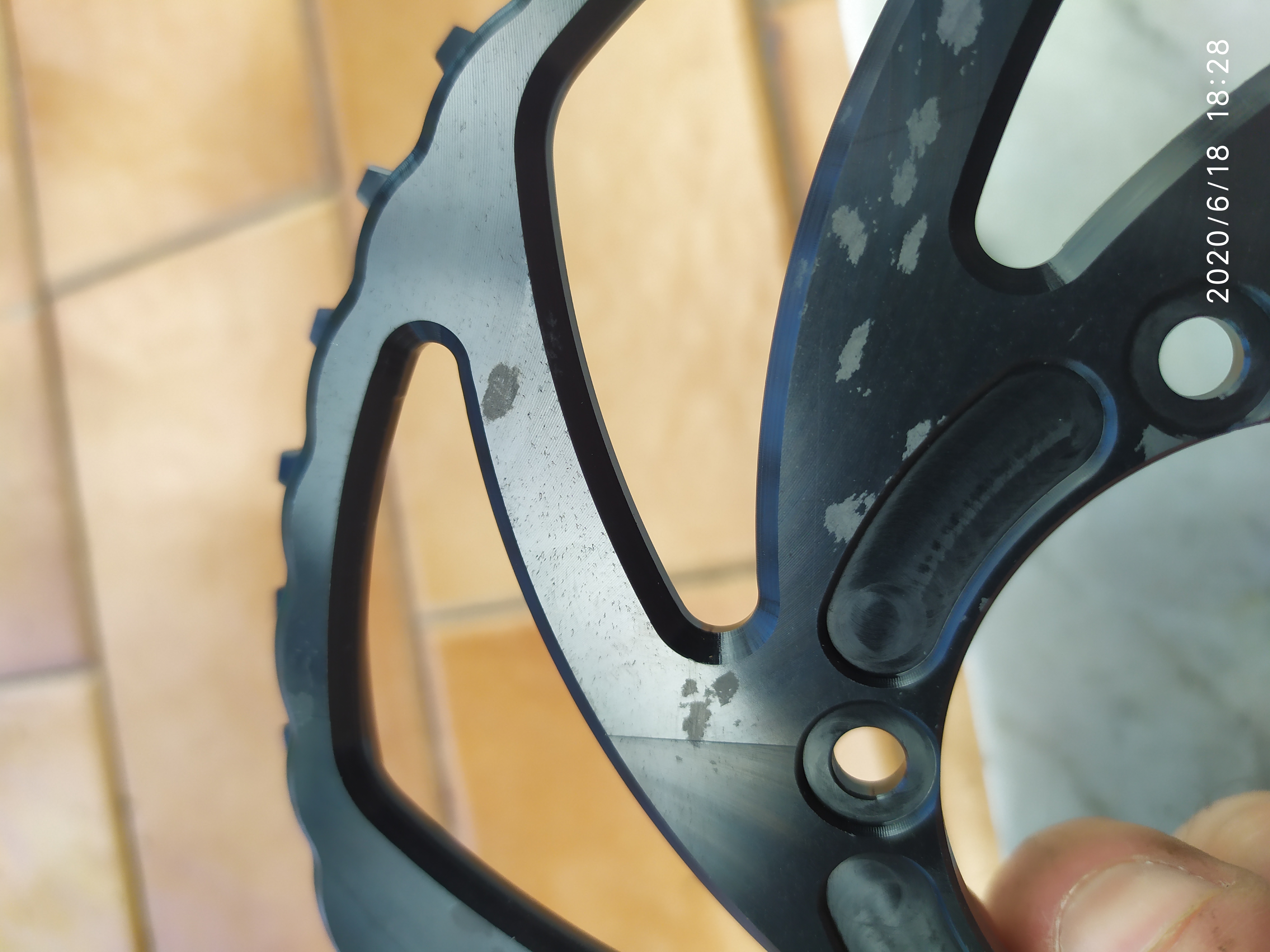

Il trattamento di anodizzazione dell'alluminio come si può vedere in foto non è venuto bene. Inoltre c'è uno scalino per tutta la superficie dato da una lavorazione alla fresa effettuata con poca cura e un controllo post anodizzazione pessimo. Durante il montaggio la corona nella parte interna toccava con il motore ed ho dovuto asportare del materiale sia sul motore che sulla corona. Non ho un comparatore ma sono sicuro che la circonferenza non sia uniforme visto che in alcuni punti durante la rotazione toccava e in altri no. Mi chiedo come sia possibile che un pezzo pagato 59€ più spedizione possa avere simili errori e poca cura. Anche nell'azienda dove lavoro facciamo fare i lavori da aziende cinesi ma il controllo del prodotto è obbligatorio e se non conforme va scartato. Se non avessi avuto un minimo di manualità e la voglia di girare e provare la bicicletta non sarebbe stato possibile effettuare una sostituzione della corona plug and play come avrebbe dovuto essere.

I difetti di lavorazione da te riscontrati sono insopportabili per un pezzo così costoso, il fatto che vada limato il carter è invece cosa risaputa, è scritto anche sul sito: Se avessero allargato ancora di più la parte interna della corona la sua resistenza meccanica sarebbe diminuita troppo!

Faccio mea culpa sul limare. Non lo avevo letto fosse necessario limarla e una volta partito me ne sono accorto.
Vediamo cosa rispondono sugli errori di lavorazione e l'anodizzazione.

Ho appena acquistato la stessa corona e sono incappato anch'io nell'errore, non avevo letto che era necessario abbassare di 1mm il coperchio in plastica del riduttore. Quanto all'anodizzazione non posso ancora dire nulla perché non l'ho ancora usata ma solo provata.

Pensavo che fosse una ditta più seria, una corona da 60€ non si spedisce in quelle condizioni, non credo che non l'abbiano vista.

Va tolto un mm. o poco più solo in questo punto

Sì confermo ciò che ha detto Berna di togliere 1mm circa in quel punto. Ho scritto una mail ma ancora non ho avuto risposta. È più per una questione di principio. 60€ sono tanti per un pezzo del genere e davvero se ci fosse tanta richiesta converrebbe farselo per conto proprio. Sinceramente se fosse stata una cinesata da 30€ me lo sarei potuto aspettare ma così no. Io non vado a vedere i particolari e per me è molto più importante la funzionalità. Non sono uno di quelli che lava la bicicletta ad ogni uscita quindi la corona è montata me la sfrutto e va alla grande. Sul lato estetico non ci siamo proprio.
