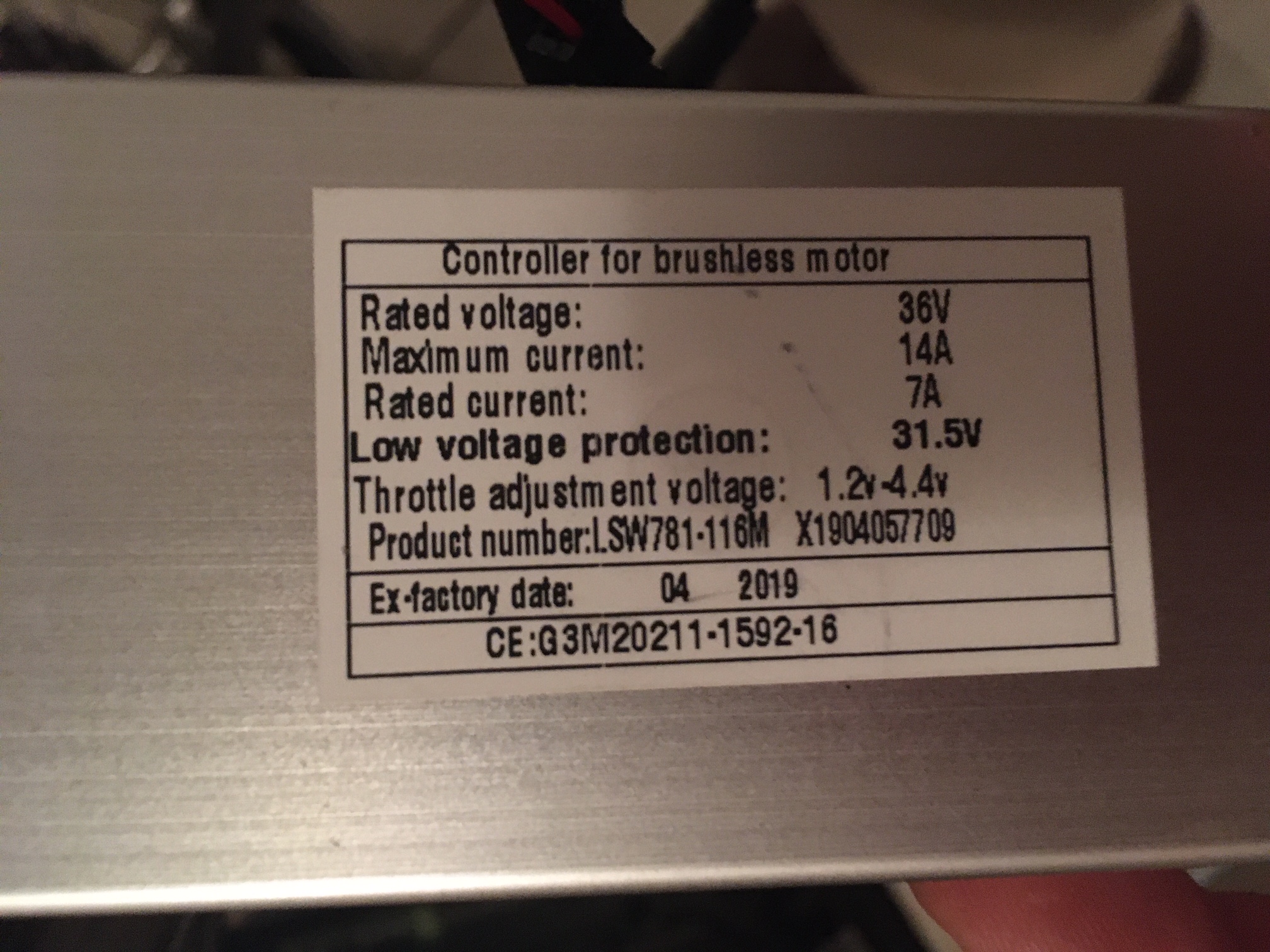

Buon giorno a tutti.
Da poco ho comprato la bicicletta E-moon della ditta Schiano.
Non funziona!!!
Ho provato a contattare il costruttore ma non riesco ad avere risposta.
Nonostante tutte le prove non funziona la pedalata assistita.
Funziona solo la passeggiata assistita.
Il display e il tachimetro/contachilometri funzionano.
La batteria è carica.
Nonostante modifichi il livello di assistenza, il motore non parte.
Cosa mi consigliate di fare?
La centralina è quella della foto allegata.
Grazie a tutti per l'aiuto!!!

Controlla bene che il dischetto in plastica con i piccoli magneti passi MOLTO vicino al sensore di pedalata, il dischetto si trova sull'asse del movimento centrale a destra o a sinistra della bici mentre il sensore è ancorato al movimento centrale con una staffetta in metallo leggero.
Se è troppo lontano l'assistenza non si avvia...
Naturalmente fai anche attenzione alle leve dei freni, hanno ognuna un microswitch che se azionato non fa partire l'assistenza, quindi controlla che siano a fine corsa!

Controllato tutto. Freni a finecorsa e disco/sensore vicini tra di loro.
14669 Messaggi
Inserito il - 25/06/2020 : 21:34:12  Mostra Profilo Invia a andrea 104KG un Messaggio Privato  Rispondi Quotando
ha l'acceleratore? ovviamente i tre fili del pas sono collegati bene...

L’acceleratore non c’è. Il pas è collegato bene: si accende anche il suo led rosso.

Meglio verificare anche le cose più semplici: il sensore del PAS, quello fissato sul telaio, ha forse una pellicola protettiva adesiva trasparente?

Veramente strano, se il led sul sensore del pas lampeggia significa che tutto apparentemente funziona bene, se la centralina non erogasse i +5V non ci sarebbe alcun lampeggio e lo stesso accadrebbe se i microswitch dei freni fossero difettosi...
D'altra parte il motore e la centralina funzionano benissimo visto che con il tasto walk la bici si avvia, quindi rimane un mezzo mistero!
Rimane l'opzione "centralina difettosa che non legge il segnale del pas" oppure "pas che nonostante il lampeggio del led non eroga alcun segnale", ma a questo punto occorrono ricambi per fare le prove.

Non so se può essere d’aiuto. La luce del pas non lampeggia ma è fissa
36518 Messaggi
Inserito il - 26/06/2020 : 13:22:44  Mostra Profilo Invia a Barba 49 un Messaggio Privato  Rispondi Quotando
La luce a led deve lampeggiare al passaggio di ogni magnetino, se è fissa non funziona il sensore pas... La logica è la stessa dei sensori per i contachilometri sulla ruota, il led deve lampeggiare: Spiegalo all'assistenza, ne trarranno le debite conclusioni!

Allora è lui!!!
Cambio e vi faccio sapere!!!

Funziona!!! Cambiato il Pas la bici funziona regolarmente!
