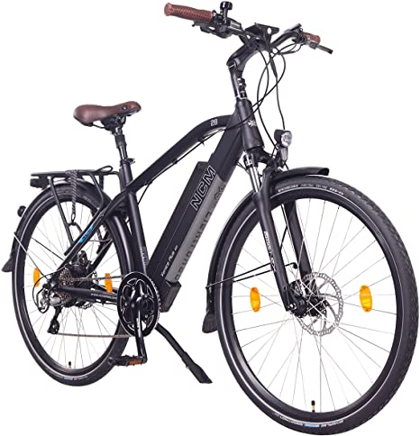

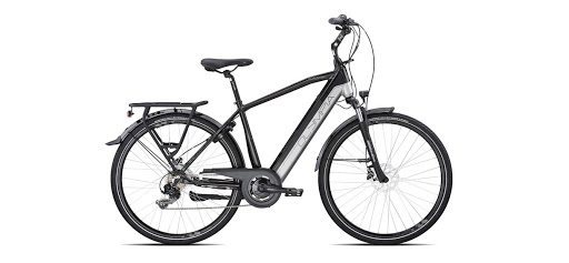

Inserito il - 25/06/2020 : 15:54:47  Mostra Profilo  Rispondi Quotando
Secondo voi a prima vista sarebbe possibile montare dei pneumatici baloon tipo gli Schwalbe Big Ben su questa che in origine monta dei 700x38
23,69 KB
o su questa che monta 28x1,5"

Con il reggisella ammortizzato Suntour NCX viaggio sulla mia cargo Packster come fosse una bi-ammortizzata: secondo me risolvi il problema e la schiena ringrazierà.
Per i gommoni lo puoi fare, forcella e carro dovrebbero essere abbastanza larghi, ma i parafanghi sono il punto critico: andranno rialzati se hai spazio e forse non avranno la larghezza ottimale per coprire il copertone ai lati.
Tienici aggiornati!
Inserito il - 26/06/2020 : 11:16:38  Mostra Profilo  Visita l'Homepage di blindo7 Invia a blindo7 un Messaggio Privato  Rispondi Quotando
per le gomme ho sempre preferito non lesinare sulle misure, ma ogni telaio ha i suoi limiti,
generalmente le 2 pollici entrano in quasi tutte le bici, eccetto le gravel,
sulla forcella vai tranquillo, il punto che limita dietro è l'apertura del carro e il suo traversino, oltre alla parte di
telaio dove generalmente si attaccano i vbrake,
se hai spazio in quei punti puoi montare le gomme e cambiare i parafanghi,
gli originali sono arquati? adatti a ruote strette, inevitabilmente toccano la gomma larga,
https://www.bike-discount.de/it/shop/28-fixed-mount-1824/l-24/p-1
ho preso i bluemel da 65 per le gomme da 2 pollici ed è preciso alla gomma,
come dicevo il problema non è la larghezza, ma che quelli da 65 sono quasi piatti,e quindi fanno entrare la gomma anche se il telaio
non è molto dstante dalla gomma perchè è per gomme da 1,5,
chiaramente vedendo le bici in foto non ci si capisce nulla
