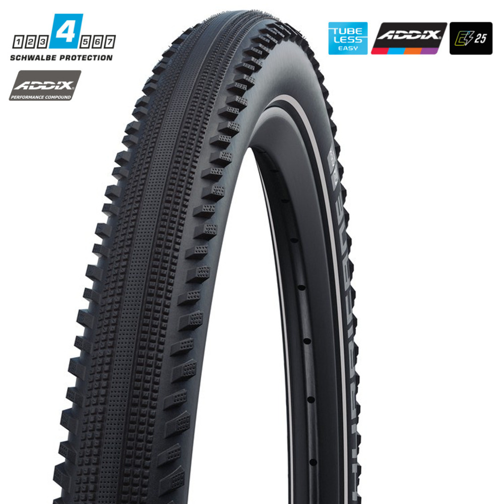

io uso gli schwalbe hurricane, e sono già al secondo treno. Il nuovo modello è anche più largo rispetto al precedente. Mi trovo molto bene sia asfalto (che faccio ben oltre al 70% visto che uso la bici per andare al lavoro) sia su sterrato anche tecnici (se vedi le mi foto capisci dove vado quando giro per l'altopiano). Ora non so che pneumatici abbia il mio amico sulla sua Cube, ma io con gli hurricane sono salito anche dove lui si fermava....
hurricane vecchio modello
Hurricane nuovo modello

per avere antiforatura e scorrevolezza ti consiglierei le marathon e-plus,
protezione 7 e lunga durata,
ma credo che siano piccole per il canale del tuo cerchio adatto alle 27,5+,
quindi o le supermoto che credo ti abbia consigliato Claudio02,
o le nuove Hurricane di Bilbo,
entrambe le fanno da 2,40,
per l'autonomia comunque non dovresti preoccuparti, con 14Ah e Brose, se non la sblocchi ci fai un sacco di chilometri,
se invece parti con questa idea,sappi che dal 2020 ci sono norme più restrittive e ci perdi pure la garanzia
