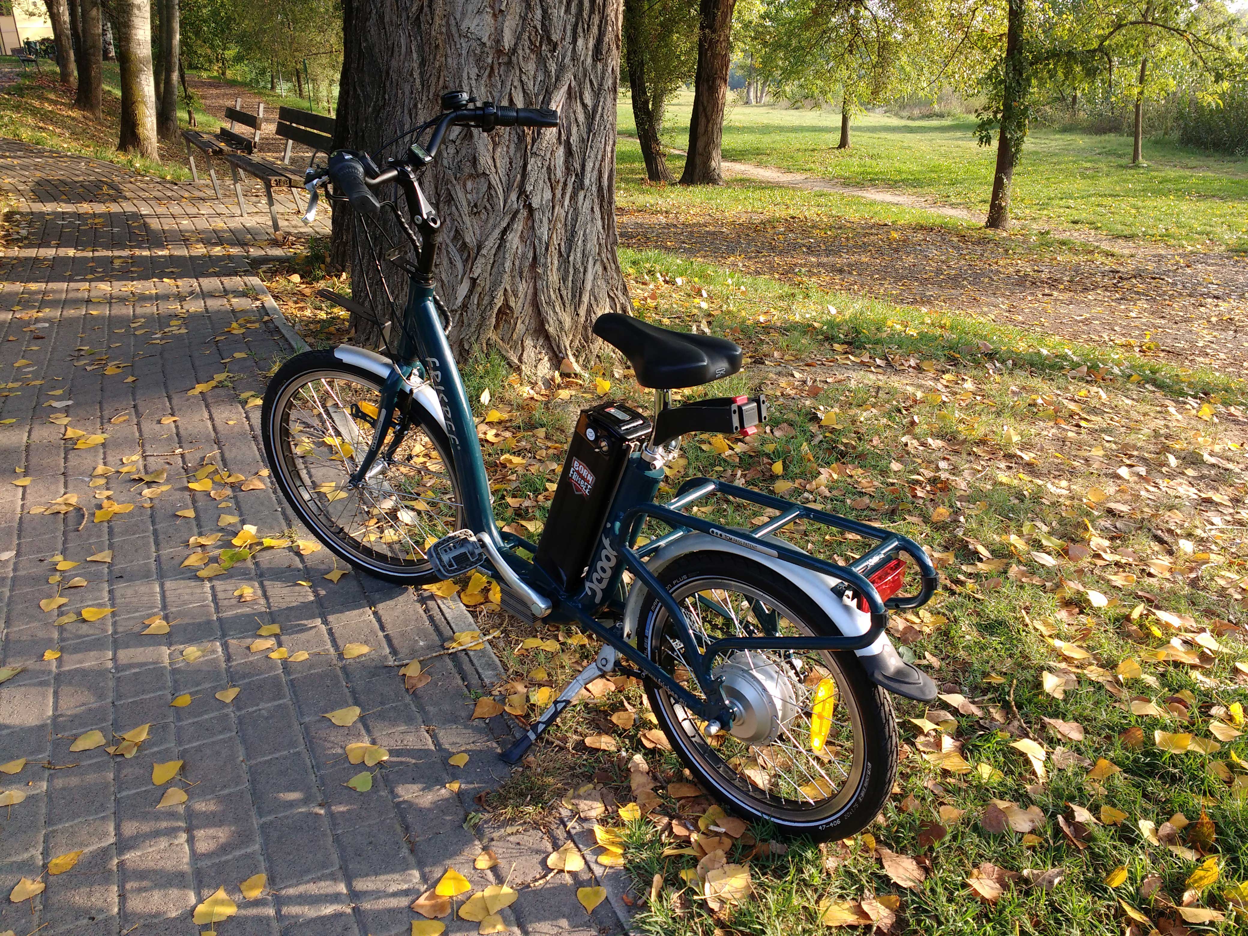

Grazie mille, sto cominciando a capire qualcosa. Al momento, non riesco a fotografare la Scoobì, che è già stata trasferita in montagna. Nel frattempo, posto una foto che le feci al primo giro di prova. Non so se si capisce qualcosa Già che ci sono, chiedo un'altra cosa: ma quindi potrei mettere una forcella ammortizzata? Avrebbe senso contando che faccio soprattutto strade asfaltate e qualche strada bianca, ma comunque niente sentieri?
3561 Messaggi
Inserito il - 28/06/2020 : 21:20:21  Mostra Profilo Invia a T4R un Messaggio Privato  Rispondi Quotando
La forcella e la ruota ant. non sono compatibili per i dischi e dovresti quindi cambiarli.
Indietro hai i fori sul carro per la pinza ma il motore non è predisposto.
Ovviamente lungi da me l'idea di farti cambiare motore.
Per cui potresti con una spesa moderata montarlo solo davanti ed avresti comunque un'ottimo risultato.
