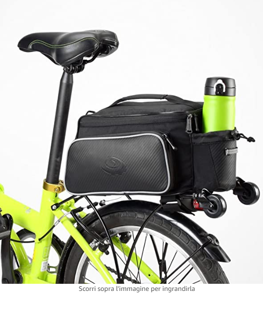

per la bici da lavoro ho adottato questa soluzione, una borsa sola laterale ma fissa (una mi basta per bomboletta e giacca), di tutte e tre tipologia di borse che ho, le laterali hanno ganci che non rendono agevole lo sgancio rapido e se non sono fissate bene con tutte le buche ci sono c'è il rischio che si incastrino sulle ruote soprattutto quelle morbide in tela. Per cibo portafogli ecc ho preso questa che si attacca e stacca in due secondi
https://www.amazon.it/gp/product/B00QF19YWS/ref=ppx_yo_dt_b_asin_title_o03_s00?ie=UTF8&psc=1
370,13 KB

Grazie per il consiglio, solo che ormai le borse le ho già comprate e non vorrei trovarmi ad aver praticamente buttato 40 euro.. Tra tutte le spese che ho avuto tra ebike e accessori sto iniziando a finire sperso..

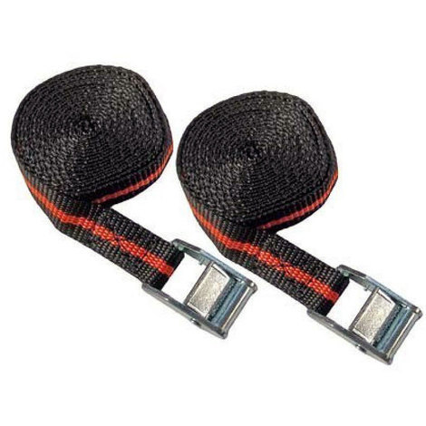

Sarebbe utile anche una foto del portapacchi. Se ha delle traverse orizzontali in alto potresti appoggiare le borse e far passare una cinghia dalla traversa più anteriore a quella posteriore, infilandola nell'occhiello che si trova in foto sopra la maniglia. L'occhiello rinane comunque utilizzabile per applicare la borsa superiore aggiuntiva. La cinghia dovrebbe avere una fibbia metallica auto-bloccante a molla. La tiri e la togli in un attimo.
38,77 KB
È meglio non usare corde elastiche, perchè le borse si muoverebbero. Con cinghia auto-bloccante, se fissata nel modo corretto, rimane tutto fermo. Si trova in ogni ferramenta per pochi Euro, se è troppo lunga la puoi tagliare trasversalmente, in modo che la parte da infilare sia "a punta", dando poi una scaldata con l'accendino ai fili di nylon per non farli sfilacciare.

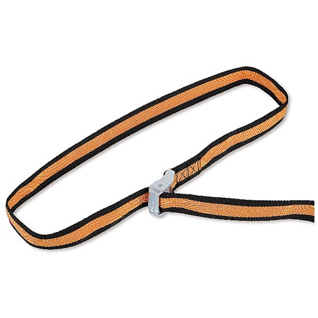

Silvio, è veramente economica, intorno a 2,50 Euro per quella da 1,5 metri che potrai tagliare se non vuoi fare 2 giri. La trovi in qualsiasi ferramenta o bricolage nel reparto auto o portapacchi. Se la prendi in negozio fisico aiuti a tenere aperto in questo periodo difficile!
Ti metto un'altra foto da far vedere in negozio:
51,54 KB

Ragionissima sul momento difficile!
Grazie per le info, adesso ho le idee chiarissime! Appena ho modo lo prendo subito perchè le borse mi servono veramente tanto!

Alla fine ho comprato due fascette con la grip autobloccante, le ho dovute tagliare e ci ho passato un pò l'accendino per evitare sfilacciamenti.. però comunque la zona del taglio è rigonfia e a volte è fastidioso inserirla nella grip, il top sarebbe stato trovarne di una quindicina di cm così da non doverle tagliare ma non si trovano..
