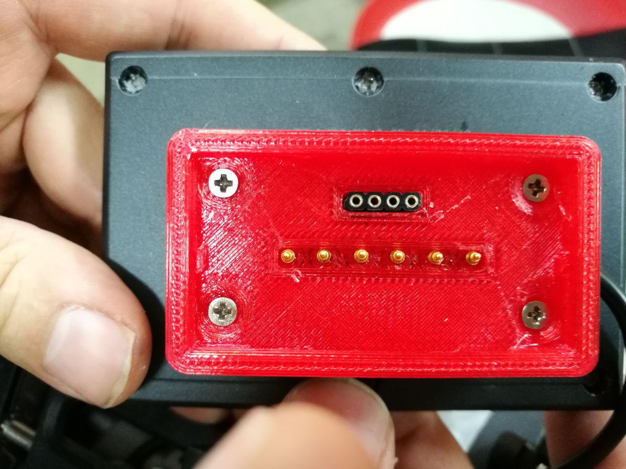

Io non impazzisco più a smontarlo, ho fatto il lavoro una volta sola! Ricordi che avevo fatto con la stampante 3d il connettore da montare dietro l'lcd 3 per montarlo sul supporto del vlcd5?
dietro quel connettore ho anche riportato una strip per programmarlo tutte le volte che serve senza smontarlo mai più ;-).
Se riesco a ritrovare unafoto la posto...

166,54 KB
