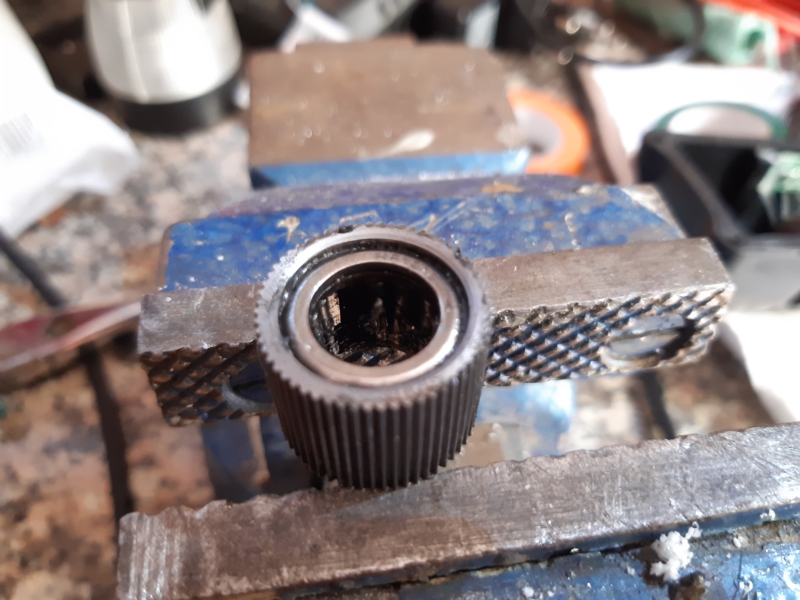

Sono tornato giù al banco di lavoro ed ho cominciato ad armeggiare con l'ingraggio blu rotto che ho sostituito un paio di settimane fa. Su tutte e tre i motori ho già verificato che i denti sono a posto, su quello rotto è andato il cuscinetto a rulli. Mi sono preso giù nota del codice stampigliato (hf1216 unidirezionale) ed ho visto che costa una stupidata, parliamo di 3€ di una coppia spedito:
https://it.aliexpress.com/item/32763355966.html?spm=a2g0o.productlist.0.0.10943a34uu4Cya&algo_pvid=1bba9819-cc3f-4513-837f-1b390e2eab12&algo_expid=1bba9819-cc3f-4513-837f-1b390e2eab12-4&btsid=0ab6f8ad15940373351168083ebfa2&ws_ab_test=searchweb0_0,searchweb201602_,searchweb201603_
restava da individuare quando è difficile a questo punto estrarlo dalla corona zigrinata
286,12 KB
299,57 KB

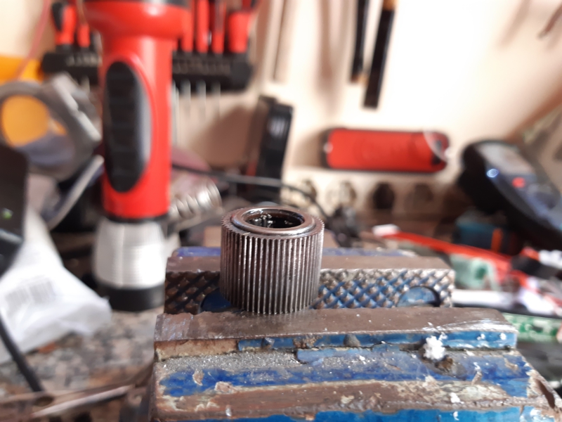

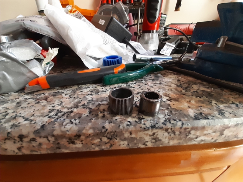

appoggiato alla morsa con una chiave a tubo che lo prendesse tutto e venuto via con un paio di colpetti molto leggeri
349,35 KB
a questo punto potrebbe valere la pena prendere i cuscinetti e sistemare quell'ingranaggio da tenere come ricambio spendendo una sciocchezza, e poi valutare di volta in volta sono sempre in tempo a prendere un pezzo singolo o motore intero.

Usare la morsa come fosse una pressa è cosa assolutamente adeguata, ho smontato e rimontato) centinaia di cose in quel modo!!!
Per fortuna i Cinesi usano materiale in millimetri, quindi si trova tranquillamante a vil prezzo...
