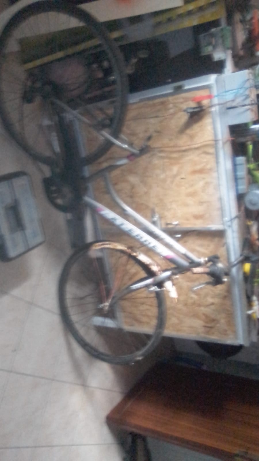

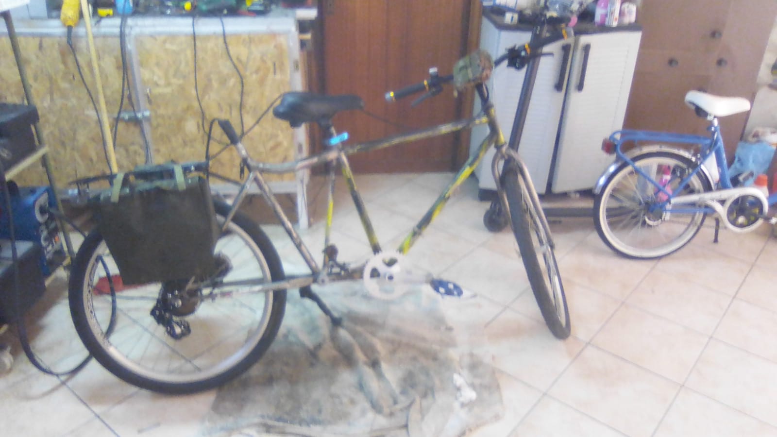

Salve come da presentazione vi inserisco le foto della mia ultima bicicletta realizzata da me , premetto che ho realizzato al 100% tutto da me compresa la parte elettrica,ancora da finire
E stata saldata tutta a filo con la parte dietro derivata da una bici da donna da 28" recuperata fra i rifiuti , e quella davanti di una 26" a scatto fisso, un telaio acquistato per fare la mia prima elettrica con batterie al piombo, la forcella davanti e della 28" modificata per essere montata sul alloggiamento della 26" monta cerchi da 26" 1,75 a doppia camera rinforzati con gomme 57-559
95,75 KB

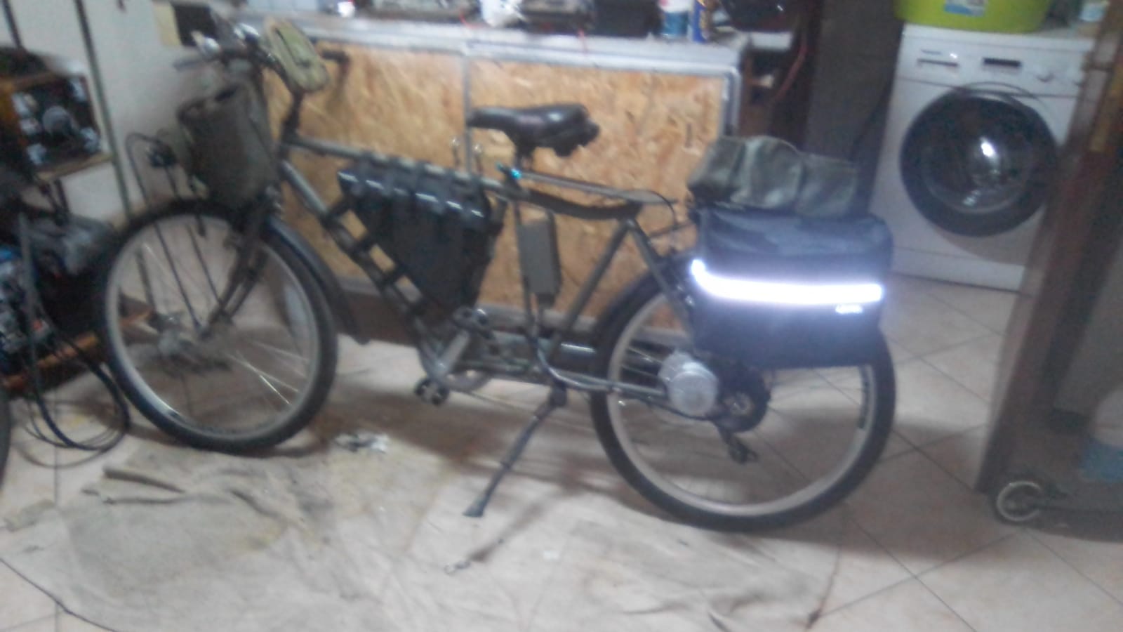

RRFF76
16 Messaggi
Inserito il - 07/07/2020 : 08:29:25  Mostra Profilo  Rispondi Quotando
94,34 KB

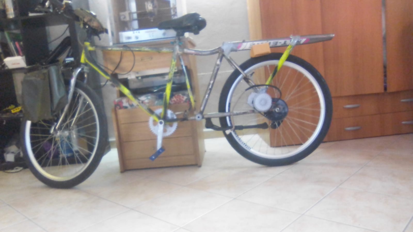

RRFF76
16 Messaggi
Inserito il - 07/07/2020 : 08:30:59  Mostra Profilo  Rispondi Quotando
ho fatto un po di confusione con l'invio delle foto erano anni che non frequentavo un forum
134,16 KB

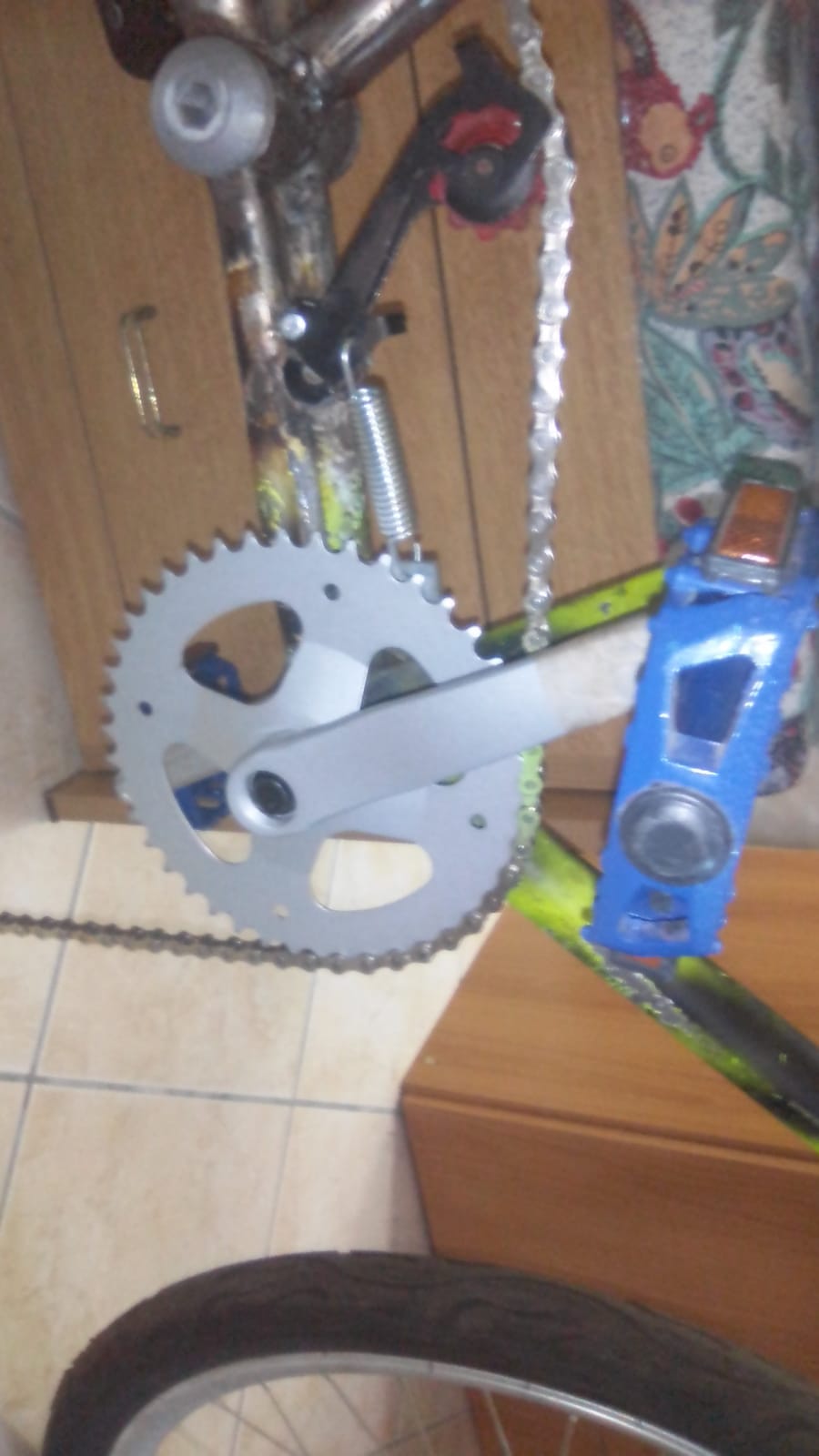

Monta un cambio a sei rapporti con guarnitura anteriore a 42 denti ,con leva di comando del cambio sulla leva freno,la vernicero' di verde militare che sta arrivando sulla via della seta a dorso di cammello e con le attuali spedizioni penso che sara verniciata fra una decina d'anni , ieri ho appena finito il tendicatena, ho dovuto spostare i perni dei freni abbassandoli.
Non sono ancora sicuro di mettere un'altra sella da bambini al posteriore,credo che realizzero' invece un altro portapacchi realizzandolo intorno al tubo al posto della sella posteriore ,il kit elettrico e un kit economico cinese ,che in futuro vorrei sostituire con un motore sul mozzo centrale , la batteria e montata dentro alla borsa laterale sinistra ,sarebbe dovuta essere montata su una scatola stampata in 3d sulla canna posteriore ,ma la mia stampante si e bruciata durante i lavori , e prima di settembre non ne comprero' un altra, per cui adesso sta bene nella borsa , secondo voi dovrei realizzare delle pedane laterali retrattili per poter caricare qualcosa? accetto consigli e modifiche che posso ancora realizzare ,non avevo mai costruito un telaio prima d'ora per cui non so bene cosa mi potrebbe essere utile e cosa no, la usero' principalmente per andare a fare un salto al supermercato
14791 Messaggi
Inserito il - 07/07/2020 : 11:07:04  Mostra Profilo Invia a andrea 104KG un Messaggio Privato  Rispondi Quotando
Complimenti, un progetto ardito, realizzato minimale e quindi vale di più! Non so se darà problemi di flessibilità, se li dovesse dare io metterei una canna nel posto che evidenzio...
163,07 KB
RRFF76
16 Messaggi
Inserito il - 07/07/2020 : 11:58:08  Mostra Profilo  Rispondi Quotando
ci avevo pensato anche io lo ammetto lo guidata intorno casa mia e non dava problemi ,devo lavorare un tubo che ho a casa e inserirlo la ,ma non e una cosa facile

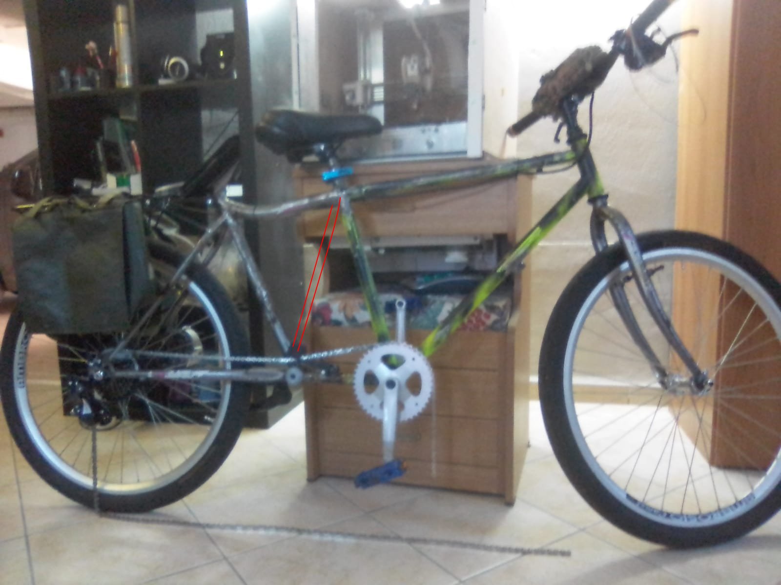

RRFF76
16 Messaggi
Inserito il - 07/07/2020 : 12:31:18  Mostra Profilo  Rispondi Quotando
Fatto
119,48 KB

Complimenti per la manualità. Non capisco però l'utilità di un.... passo lungo?
Forse per avere una "bi-bici" o un tandem corto?
14791 Messaggi
Inserito il - 07/07/2020 : 16:17:08  Mostra Profilo Invia a andrea 104KG un Messaggio Privato  Rispondi Quotando
Complimenti veramente, adesso poi hai creato 2 triangoli che come sai sono una figura geometrica indeformabile (ovvio entro certi limiti) per cui solidissima...
A questo punto fai un lungo portapacchi posteriore, come nelle cargo bike, con attacco nel secondo tubo sella. Lo puoi anche utilizzare come sedile per bambini una roba tipo questa.

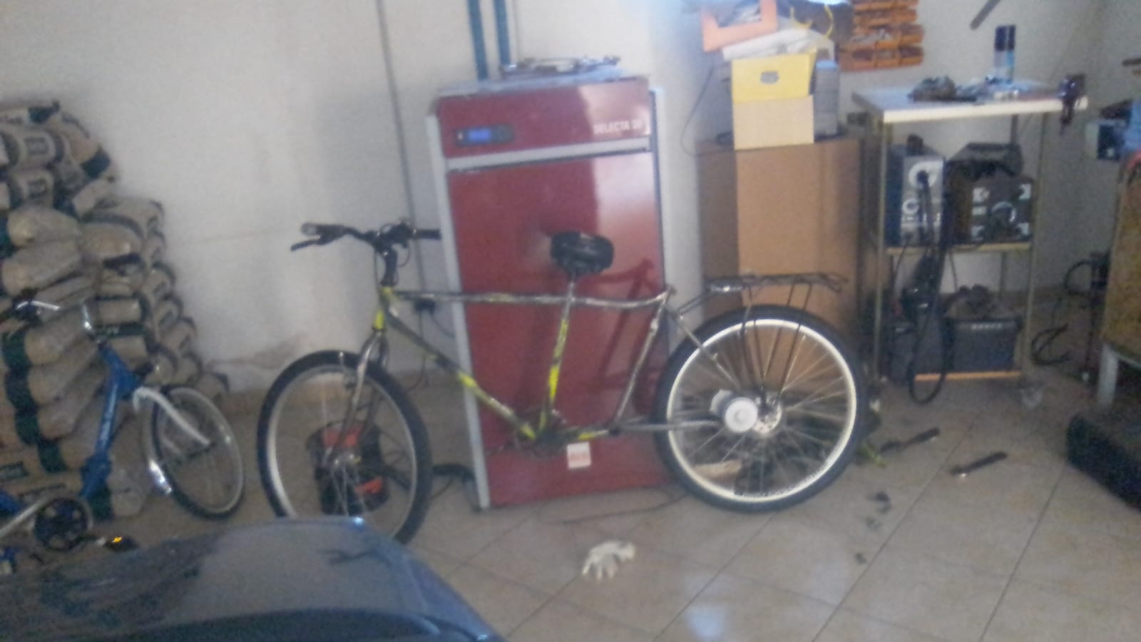

RRFF76
16 Messaggi
Inserito il - 07/07/2020 : 16:27:42  Mostra Profilo  Rispondi Quotando
Non lo so nemmeno io, la 26 originale era piccola e scomoda con ruote da city bike,non ci potevo portare niente e non poteva avere un portapacchi posteriore,inoltre le ruote piccole mal si conciliavano con le buche e la mia schiena.
Girellando su internet ho visto vari esperimenti ed un giorno mentre passeggiavo con mia moglie ho visto questa bici da 28 da donna fra i rifiuti,era a pezzi ma il telaio era integro, mi sono detto : perche' non la attacchi alla 26 e ne fai una lunga ?avevo una saldatrice a filo nuova da provare ,e da li il passo e stato breve, poi mi sono fatto guidare dall'istinto, credo che visivamente sia uscita carina
96,46 KB
RRFF76
16 Messaggi
Inserito il - 07/07/2020 : 16:37:08  Mostra Profilo  Rispondi Quotando
l'idea e buona devo solo trovare un po di tubi da 1,5 ,perche' ho finito tutto il materiale, potrei realizzare un portapacchi che giri attorno al tubo sella posteriore e che inglobi parte del portapacchi posteriore fino alle due borse ,non saldato al telaio e con altre due borse appena ho il materiale ho un telaio da cannibalizzare lo faccio ,comunque bella la foto di quella bicicletta

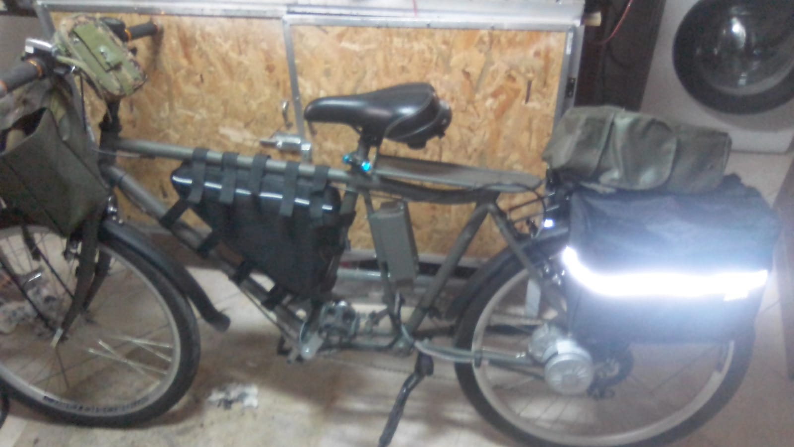

Inserito il - 30/08/2020 : 10:43:43  Mostra Profilo  Rispondi Quotando
Allego foto del lavoro finito, spero possa piacere e ispirare qualcun'altro
104,86 KB
96,29 KB
colore e il verde miliare Nato ho atteso ma ne e valsa la pena motore elettrico a spazzole da 250W e batteria al litio con autonomia di 20-25km che per me sono più che sufficenti
14791 Messaggi
Inserito il - 30/08/2020 : 13:10:42  Mostra Profilo Invia a andrea 104KG un Messaggio Privato  Rispondi Quotando
Bella sembra proprio un mezzo militare addetto al trasporto di non so cosa..
RRFF76
16 Messaggi
Inserito il - 30/08/2020 : 14:38:15  Mostra Profilo  Rispondi Quotando
