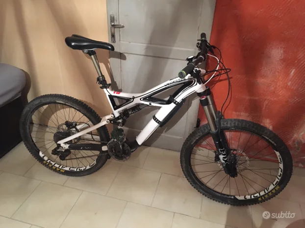

 Qualcuno ha mai montato un kit su questa?
14768 Messaggi
Inserito il - 08/07/2020 : 22:58:50  Mostra Profilo Invia a andrea 104KG un Messaggio Privato  Rispondi Quotando
è un'enduro che mi piace, per ora solo un i potesi, dovessi vendere la levo, non si sa mai
37,41 KB
Ho cercato su internet ma non ho trovato nulla
qualcuno l'ha mai kittata? è il modello 2011per essere precisi specialized enduro expert
Modificato da - andrea 104KG in Data 08/07/2020 23:01:59

è bellissima ma sembra fatta per rompere le balle a chi vuole una bella batteria capiente

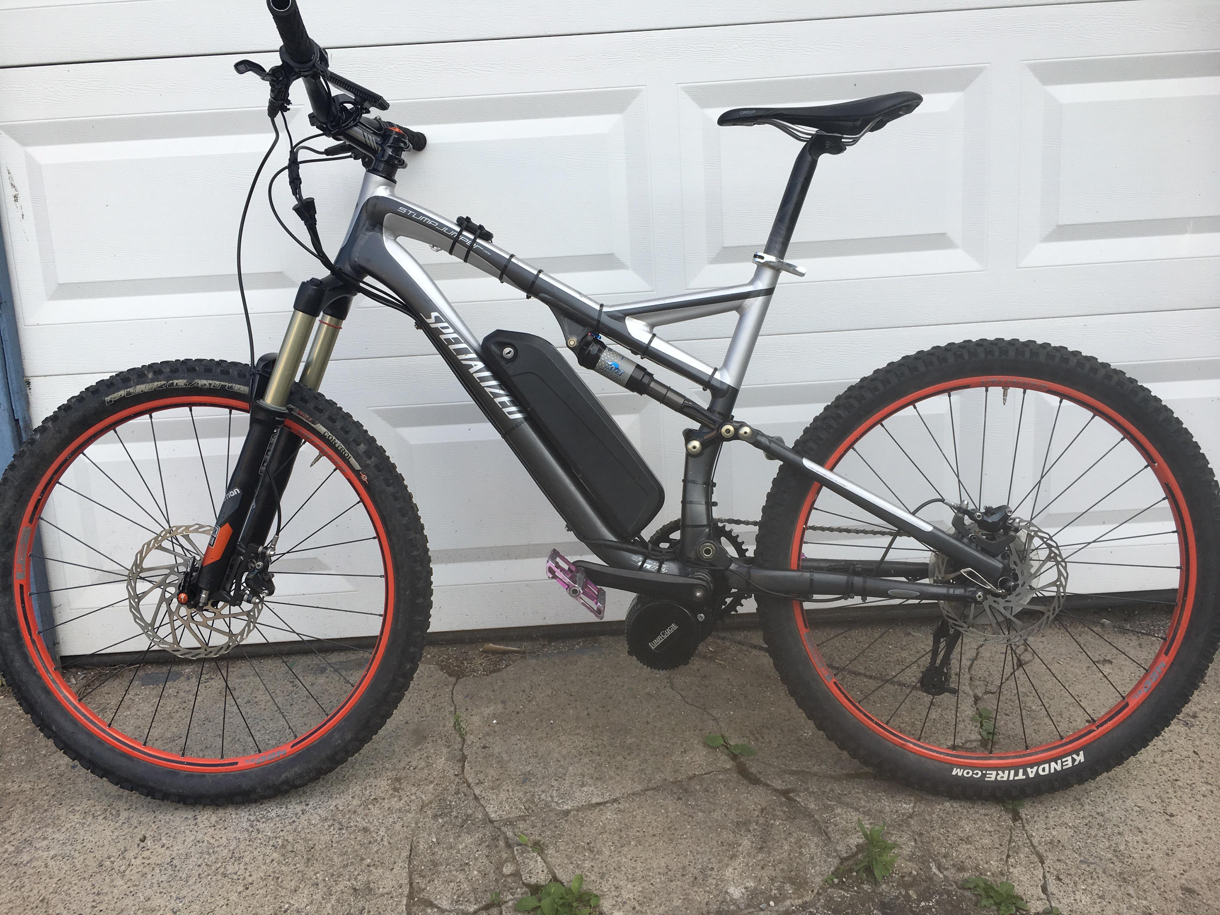

Bellissima! A me era capitata una stumpjumper del 2011.
I due dubbi erano sull'altezza da terra del motore e sulla larghezza del movimento centrale.
Per la bici che hai visto te mi sembra il profilo della canna inferiore sia molto simile. Per questo ti allego qualche foto che ho visto per la stumpjumper sperando di fare cosa gradita. Superiormente hai una triangolazione che chiude meglio e scarica meglio le forze che derivano dall'ammortizzatore posteriore e dalla forcella.
Per le batterie utilizzando quelle da hoverboard forse riesci a metterne 3 con borse ad hoc e spostate in più punti. Poi potresti metterle anche sul sottosella. Però ovviamente più concentri al centro e in basso meglio è ma lo sai meglio di me...

Grazie mmario, in effetti visto l'anno uguale probabilmente montano lo stesso movimento centrale..
Claudio, solo batterie su misura per quella bici.

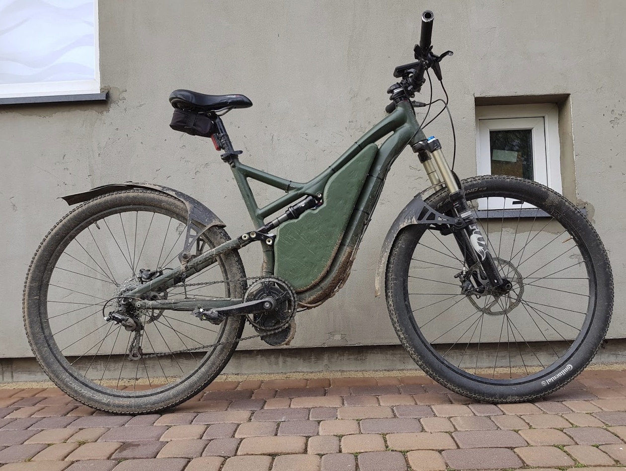

STUPENDA....
553,57 KB Semplicemente stupenda....vorrei sapere qualcosa di più su questa ...è "kitata" ?...o capito bene...?

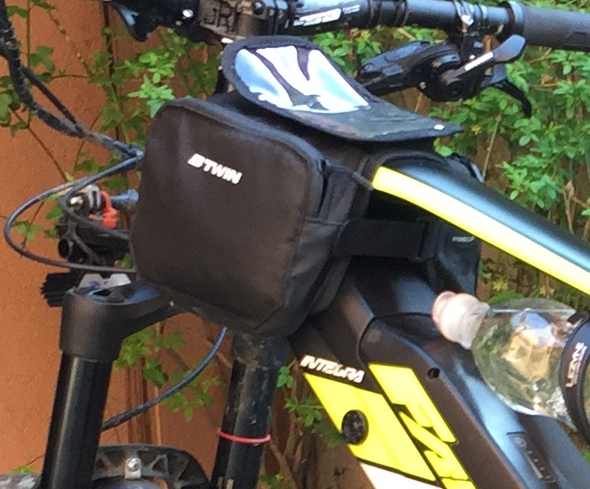

Hai tutto lo spazio che vuoi sotto il tubo obliquo. Negli anni ho copiato le foto di diverse realizzazioni fatte da utenti del forum, qui di seguito il link per vederle o scaricarle; ispirati. Al giorno d'oggi si possono fare batterie minimal e di diverse configurazioni, magari anche due batterie piccole da mettere in giro per la bici o in una borsa doppia a cavallo del tubo orizzontale come ho fatto io sulla Fantic per l'extender (non l'ho ancora fatto farò!)
