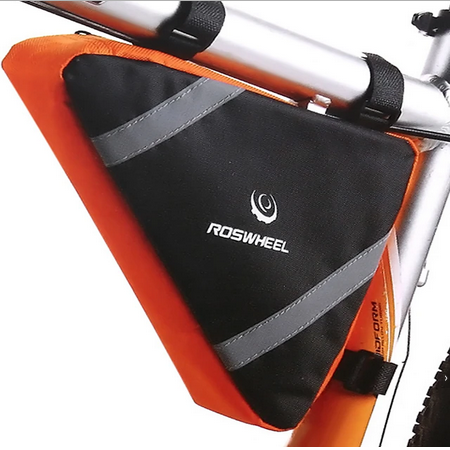

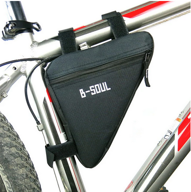

Buona sera a tutti, stavo cercando una borsa per batteria che dovrei montare su una bici da corsa e stavo pensando a qualcosa del genere:
254,47 KB
303,97 KB
Avete qualcosa da consigliarmi che sia impermeabile e tenga la batteria al sicuro, ma anche non troppo costoso?
Dovrebbe contenere almeno 50 celle Sony VTC6 senza BMS.

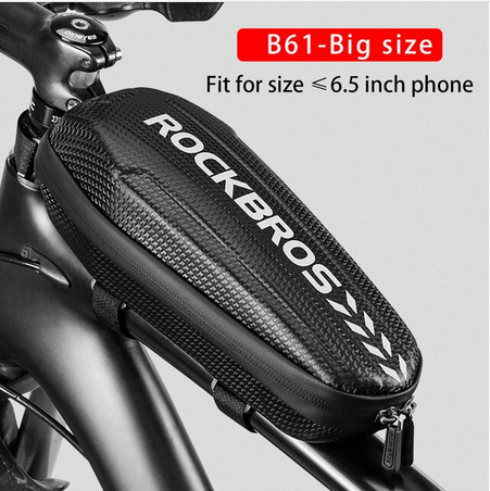

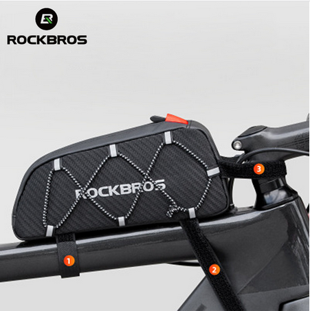

Per un'altra elettrificazione mi servirebbe anche una borsa da mettere sul tubo orizzontale tipo queste:
249,26 KB
257,74 KB
qui vorrei farci entrare 55 celle Sony VTC6.

Per esperienza, 50 celle spaccano tutte le cuciture, qualsiasi cosa prendi, che sia solida... dubito sia delle prime 2 che del fatto che le altre rimangano in equilibrio sul tubo centrale...

Grazie Andrea, mi hai confermato il sospetto che avevo, specialmente di quelle che dovrebbero rimanere in equilibrio sul tubo centrale.
Quindi ci vogliono dei box rigidi, e ben fissati.
Esiste qualcosa in commercio che può fare al caso mio, o devo autocostruirli?
