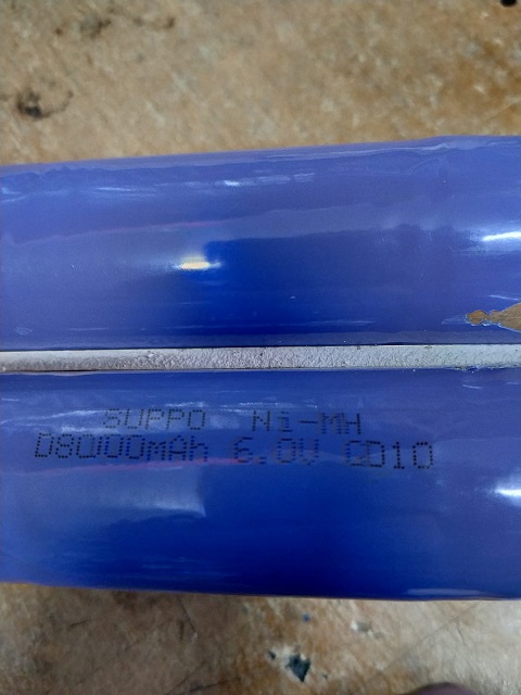

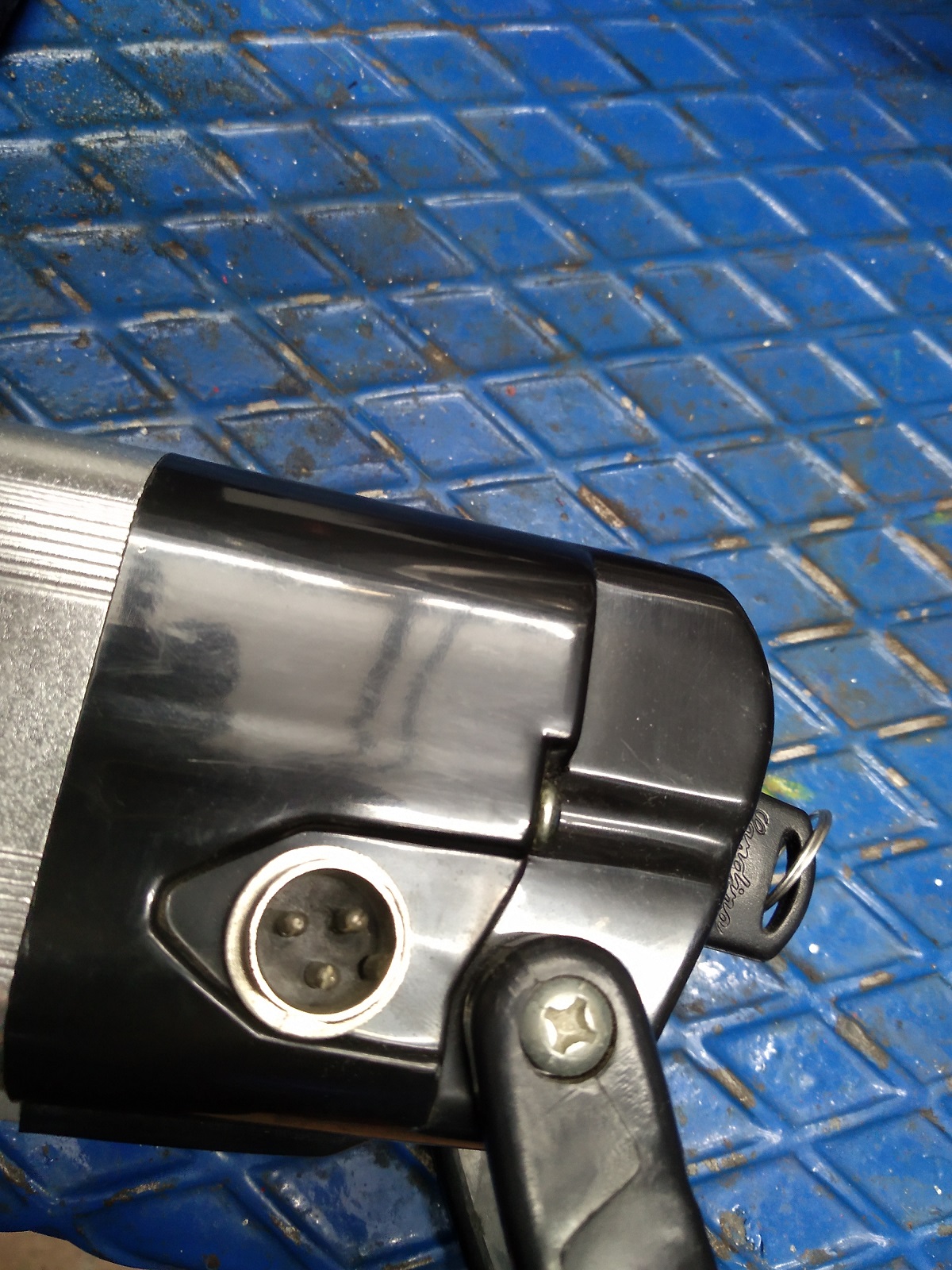

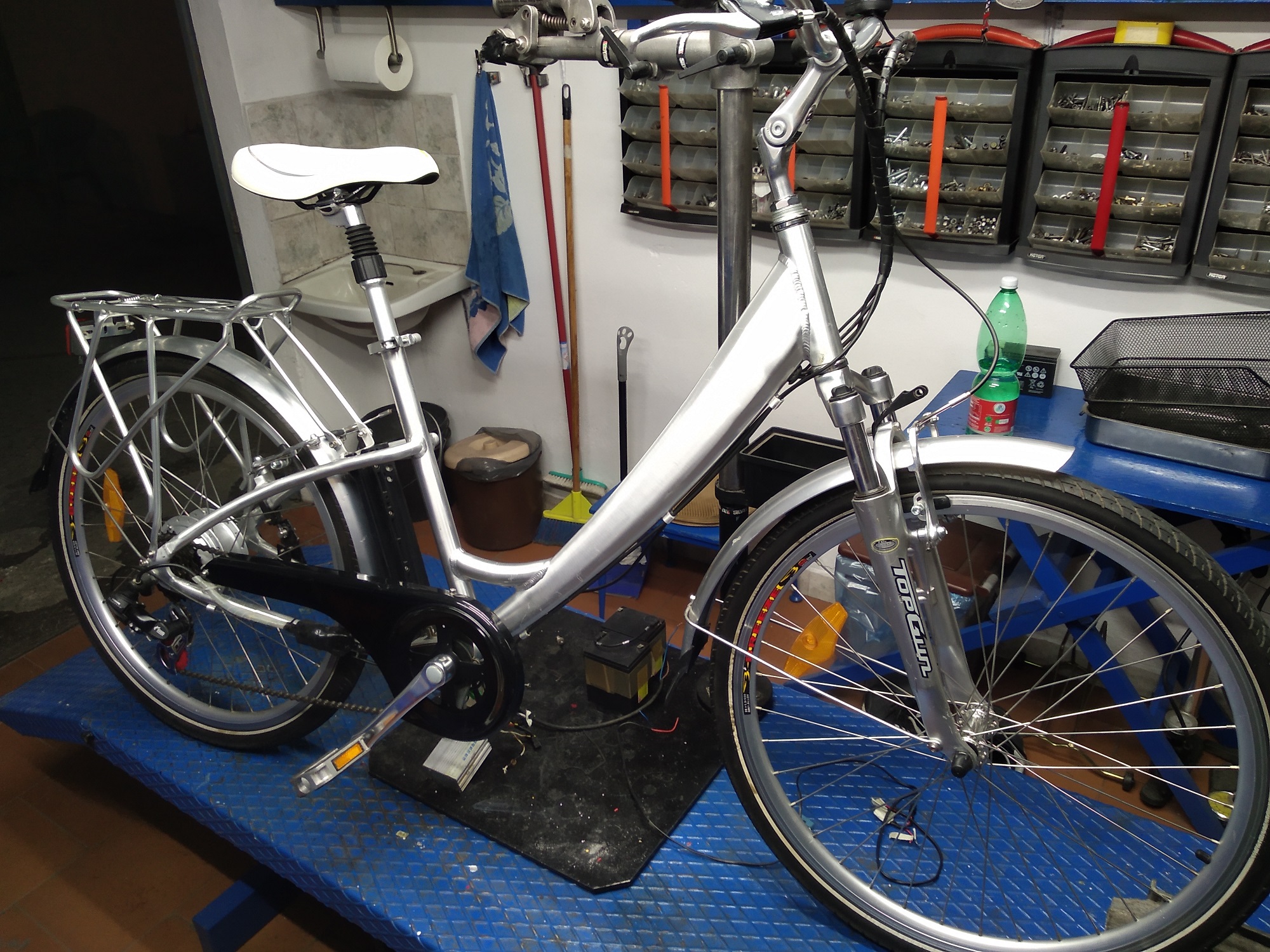

Buonasera a tutti, sono ancora qui a richiedere, se possibile il vostro prezioso aiuto,
Un rivenditore che conosco molto bene, prossimo alla pensione, mi ha regalato una bici nuova che a suo dire è "nata male" e non ha mai funzionato.
Con un pò di pazienza ho trovato il problema, erano i fili dei fari, completamente bruciati, l'ho eliminati per sostituirli con due normali fari a batteria interna ed ora funziona perfettamente.
l'ho provata con una batteria al piombo che avevo perchè non riesco a caricare la sua originale.

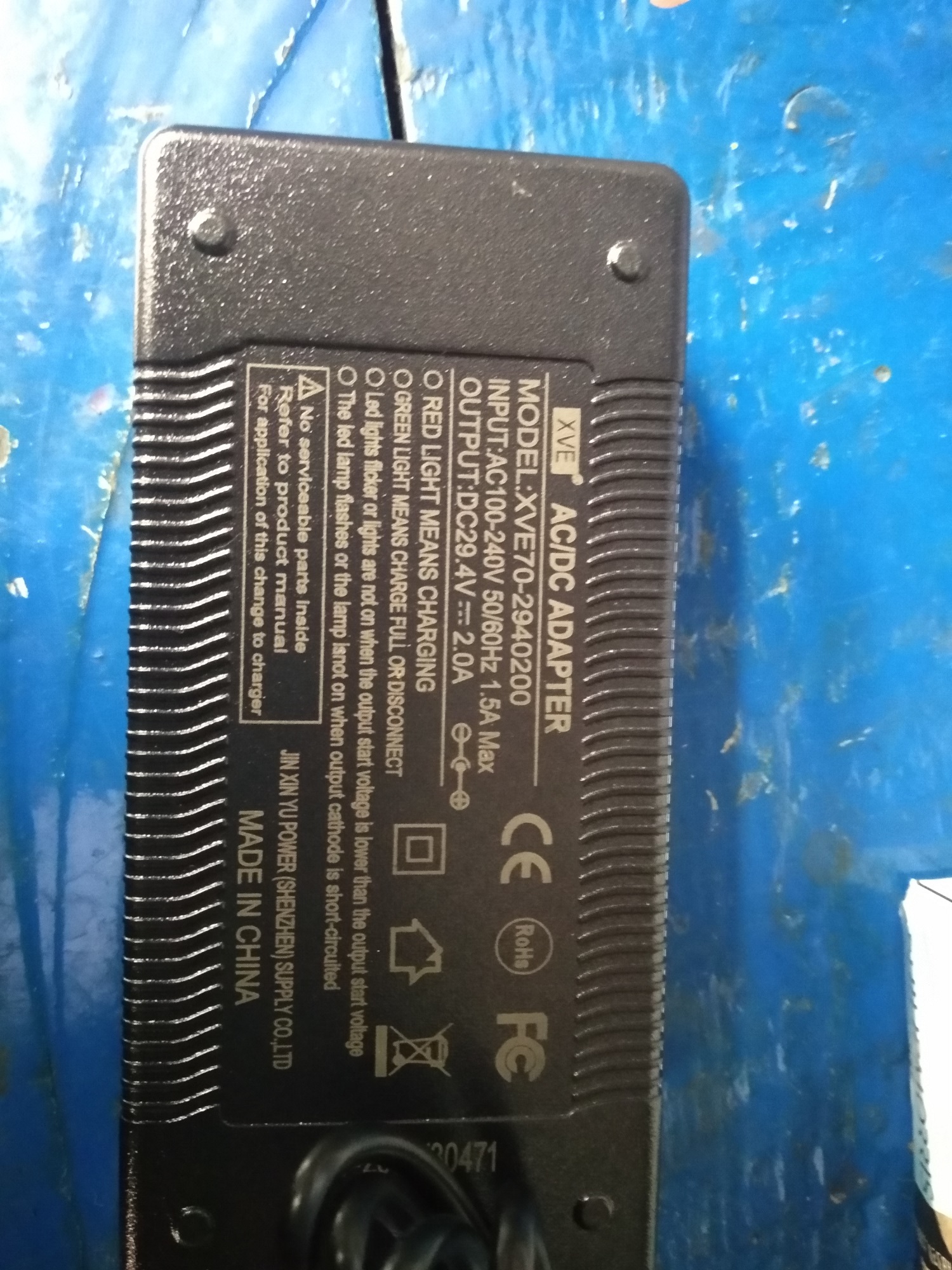

Non c'è più il caricabatteria originale, ho trovato questo in foto 24v ma la luce rimane verde e non carica, mi pare strano che la batteria sia andata, visto che, anche se ferma da un pò, è nuova e provata con il test butta fuori circa 22v.
Allego alcune foto della batteria bici, caricabatteria ecc, grazie della pazienza.

Sicuro che il caricatore sia per litio? non lo vedo scritto e non sono uguali... (però strano che non parta per niente dovrebbe partire e rovinarti la batteria, visto che non ha la fase di passaggio cc-cv... ma sinceramente non ho mai provato, magari è normale che non parta) a 22v la batteria è al limite minimo , sotto probabilmente si rovinano irrimediabilmente le celle, ma comunque a caval donato non si guarda in bocca..

Guarda che le batterie di quella bici sono delle NiMh, e se non hai il caricatore originale che "dialoga" con una o due termocoppie nascoste tra le celle la carica non parte, quindi se stai usando un caricatore per Litio o Piombo lascia perdere perchè se partisse la carica sarebbe addirittura rischioso...
I caricatori per NiMh e NiCd hanno la corrente che aumenta o diminuisce in base alla temperatura delle celle prima, dopo e durante la ricarica, sono completamente diversi da quelli per LiIon che non ne hanno assolutamente bisogno!!!

Ecco perchè, il caricabatteria apparteneva ad una bici con batteria al Litio, pensavo andasse bene, mi metto alla ricerca....mi potete consigliare dove comprare il prodotto giusto a buon prezzo? anche se ha lo spinotto diverso non importa, ho quello che va sulla batteria e posso sostituirlo, grazie 1000

Difficile ora come ora trovare un caricabatteria adatto alla tua bici, batterie da 24V (20S) al NiMh credo non siano in uso da nessuna parte...
Oltretutto siccome il terzo spinotto è quello collegato alla termocoppia con la quale dialoga il caricatore non è cosa scontata che un charger "generico" possa far partire la ricarica, basta un valore diverso della NTC e sei fregato...
