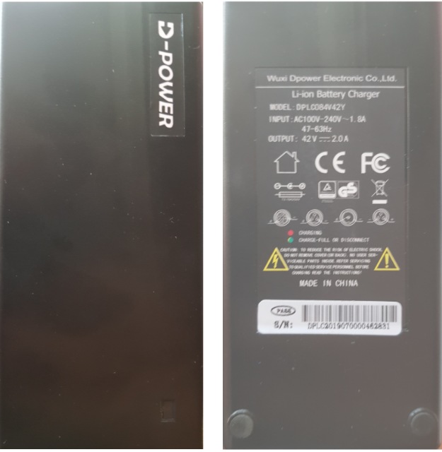

Salve ragazzi, come solito sono qui a chiedere consiglio prima di combinare un guaio.
Ho questo caricabatterie in dotazione:
55,27 KB
Chiedo scusa per la foto ma a 640x640 viene un pò grezza.
Ha il led che da rosso diventa verde a carica ultimata e dalle istruzioni c'è scritto che quando il led diventa verde "si" può scollegare la batteria...ma non dice altro.
La mia domanda è se stacca la carica in automatico o se devo necessariamente scollegarlo dalla rete.
Potrebbe capitare di mettere la batteria a caricare prima di andare a letto e al mio risveglio non vorrei che si danneggiasse. Voi avete info in merito? Posso lasciarla tranquillamente o è meglio che circa a 6 ore metto la sveglia per andarla a staccare? Potrei usare un timer per ovviare a questo inconveniente ma se non succede niente mi risparmio la scocciatura.
Grazie in anticipo

Inserito il - 02/08/2020 : 05:42:15  Mostra Profilo  Rispondi Quotando
Non succede nulla, tranne che non ci siano forti sbalzi di tensione che potrebbero far saltare l'alimentatore, ma anche altre cose in casa!
Però è sempre meglio non lasciare in carica le batterie la notte, la sicurezza che non si incendi qualcosa col litio non c'è MAI purtroppo... e di solito succede durante la fase di ricarica.
Ok grazie Andrea

Inserito il - 03/08/2020 : 09:29:28  Mostra Profilo Invia a Barba 49 un Messaggio Privato  Rispondi Quotando
Se la corrente va e viene ti ritrovi nelle stesse condizioni che vogliamo evitare, ovvero batteria collegata e caricatore spento che poi si accende al ritorno della corrente!!! In teoria quindi è cosa da evitare, sempre che si possa!!!

Inserito il - 03/08/2020 : 10:52:47  Mostra Profilo  Rispondi Quotando
Appena andò via la corrente subito sono andato a scollegare il caricabatteria dalla batteria appunto e dalla presa elettrica. Ha fatto due tre volte accenno a tornare ma andava via un istante dopo. Ho aspettato che tornasse definitivamente (?) ... alla fine non è più mancata.
P.S. Eccheccà dovremmo procurarci un gruppo di continuità ahahahahah

Inserito il - 03/08/2020 : 11:02:04  Mostra Profilo Invia a Barba 49 un Messaggio Privato  Rispondi Quotando
Io infatti ho il caricabatterie della bici collegato all'UPS del computer fisso, almeno evito di preoccuparmi per i problemi durante i temporali...

Inserito il - 03/08/2020 : 11:51:04  Mostra Profilo  Rispondi Quotando
Ecco...un UPS. Mai avuto, uff.
