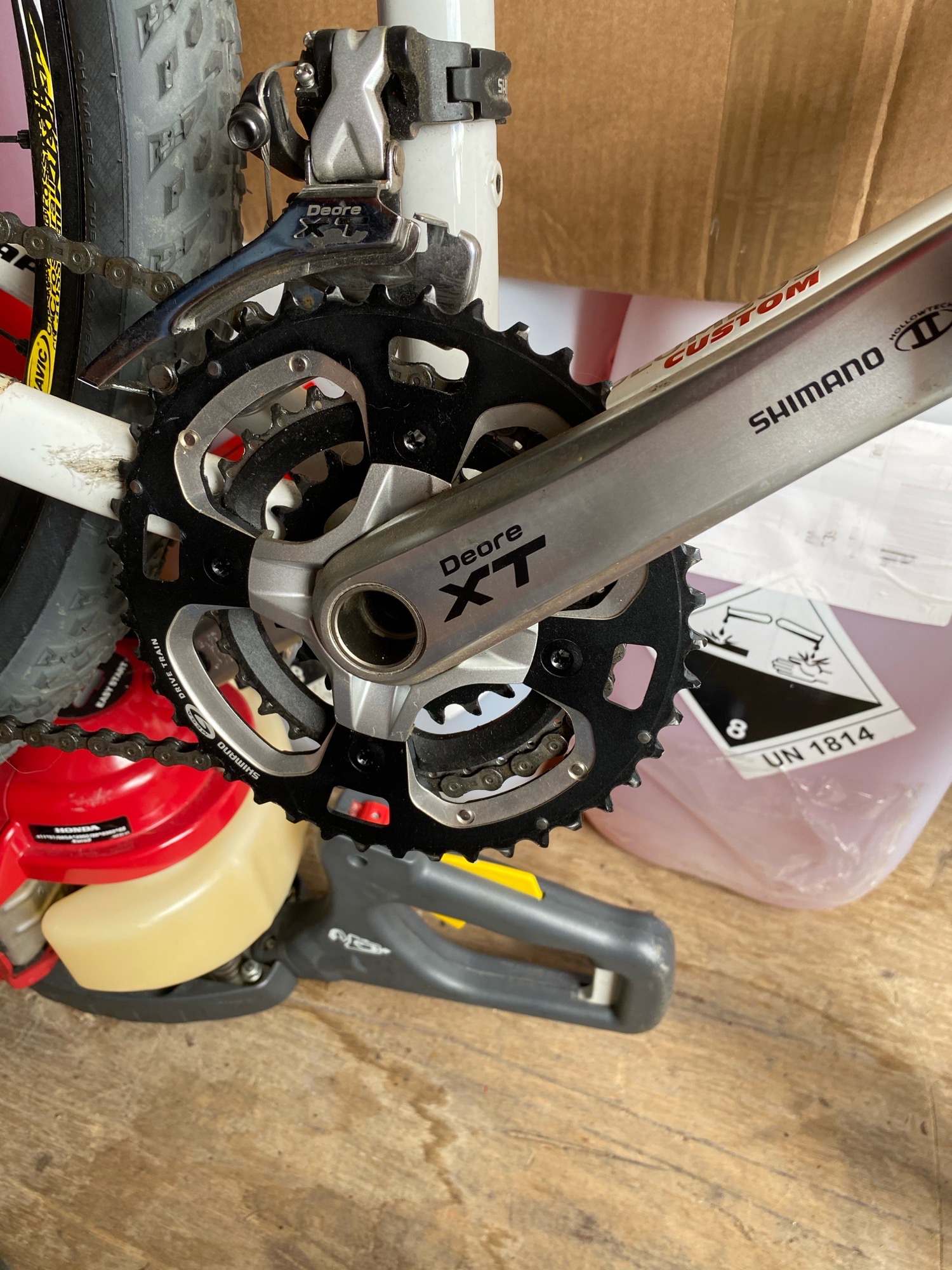

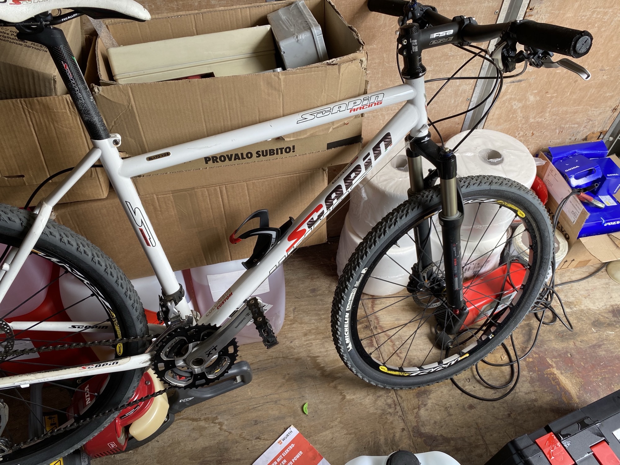

Inserito il - 01/08/2020 : 12:09:09  Mostra Profilo  Rispondi Quotando
grazie a tutti,
ma per ordinarlo, cosa mi serve ?
il numero di denti della mia corona più grande ?
perché sui siti indicati ci sono tanti modelli.
potete aiutarmi ?
allego foto del gruppo che ho attualmente, grazie.
e che motore mettereste per uso stradale montagna/collina?
677,95 KB
Modificato da - doditnt in data 01/08/2020 12:13:26
Inserito il - 01/08/2020 : 12:20:26  Mostra Profilo Invia a Barba 49 un Messaggio Privato  Rispondi Quotando
Devi solo controllare che l'astuccio del tuo movimento centrale non superi i 73mm di lunghezza (solo il "tubo", senza ghiere nè altro), per il resto c'è ben poco da scegliere escluso magari il modello di display...
Naturalmente da 300W non esiste, quindi la scelta è tra 250-350-500-750-1000W, mentre per la scelta della corona devi dirci quale utilizzo vuoi fare della tua bici una volta elettrificata, è proprio l'impiego che determina la grandezza della corona.
cosa intendi, il diametro dove passano i pedali ?
per l'uso, come scritto, e' stradale, collina e montagna.
E come batterie, per avere una cosa esteticamente bella ?
Inserito il - 01/08/2020 : 13:05:20  Mostra Profilo Invia a Barba 49 un Messaggio Privato  Rispondi Quotando
Non il diametro, la LUNGHEZZA di quel tubo dove passa il movimento centrale, se è da 68 fino a 73mm va bene un BBS qualsiasi, se invece tu avessi un tubo più lungo ti occorrerebbe un kit prolungato da un artigiano!
L'uso lo decidi tu e poi scegli il numero di denti della corona, il costruttore ne manda una a casaccio o quasi!!!
Per la batteria dipende tutto dal tipo di telaio che hai, non posso certo consigliarti un oggetto che poi magari non ti entra nemmeno nel triangolo!
Di solito le batterie hanno una base che si monta sugli attacchi del telaio previsti per il portaborracce, anche se spesso almeno un foro va spostato, e poi la batteria ci si inserisce sopra a slitta dall'alto, quindi deve avere lo spazio fisico per potersi spostare di qualche centimetro, altrimenti non la puoi inserire e togliere per caricarla.

altra domanda, non e' che devo togliere i freni vero ??
nessuno in provincia di Vicenza che può aiutarmi ?
14673 Messaggi
Inserito il - 02/08/2020 : 00:55:11  Mostra Profilo Invia a andrea 104KG un Messaggio Privato  Rispondi Quotando
se vuoi montare dei cut-off sui freni, che quando freni spengono il motore, probabilmente dovrai smontarli. Inoltre vedo un cavo del cambio che passa sotto se non sbaglio.. probabilmente c'è da fare qualche modifica... un pò di mqnualità e qualche ora d'impegno ci vogliono, se non hai confidenza conla meccanica ti conviene fartelo montare.
