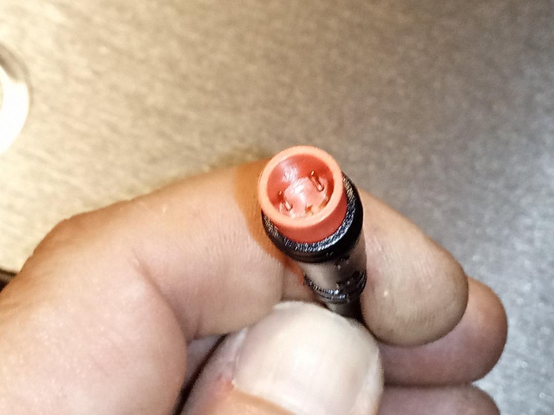

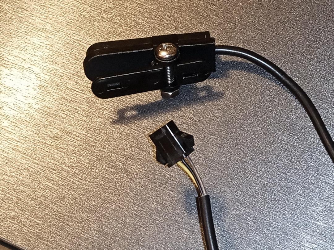

Purtroppo, quando il materiale mi è arrivato, ho constatato che i connettori non sono compatibili. La centralina ha un connetttore maschio tondo con 2 PIN, mentre il PAS ha un connettore femmina a 3 PIN in linea.

C'è la possibilità di collegare sensore PAS e centralina?
Il cavo in uscita dalla centralina è bipolare rosso e nero, mentre il cavo in uscita dal sensore PAS è tripolare nero marrone e giallo.

Ovviamente Andrea aveva ragione, il connettore che volevo usare in uscita dalla centralina NON era quello giusto (era quello del fanale).

Trovato il cablaggio gusto in uscita dalla centralina (che ovviamente ha 3 pin) , ho tolto il connettore (che non coincideva con quello del PAS) e ho collegato direttamente i fili.
In questo caso però,il colore non coincide, quindi ho provato tutte le combinazioni di permutazioni possibili: con 2 coppie di 3 fili, mi risulta che ci siano 6 combinazioni.
Le ho provate tutte 6, ma con scarsi risultati.
Con 3 permutazioni, all'accensione del display noto livello batteria = 0 e se uso l'acceleratore, il motore non si muove.
Con le restanti 3 permutazioni invece, il display segna batteria carica (come dovrebbe essere) e l'acceleratore funziona; il led sul sensore del pas si accende ad intermittenza quando giro i pedali (ho provato in entrambi i sensi), ma il motore NON gira.

Il pas e' stato comprato assieme alla centralina su pswpower, ma non è quello del kit accessori della centralina (KT V6). Ho dovuto ripiegare sul KT DH12 perche' non ho il perno in vista e ho dovuto adattare l'attacco del pas inserendolo mal posto della corona piccola della tripla.
