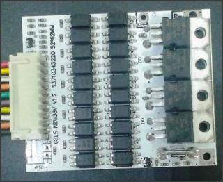

Ho assemblato un pacco batterie custom 10s 5p con batterie LG HG2 (3000 mA) e BMS “cinese” come questo
19,4 KB
Sul mio non c'è nessun codice, ma è gemello di questo.

Nei vari controlli che ho eseguito mi sono accorto che, ponendo il puntale del multimetro e misurando la tensione sul piedino gate del mosfet di carica (il I° in alto sulla foto) la tensione iniziava a salire di 0,01 V ogni paio di secondi ed il pacco batteria iniziava a caricare, tant'è che anche il mosfet si riscaldava un po’.
Togliendo il puntale di misura, la carica del pacco batterie s’arrestava; ho pensato ad un falso contatto ed ho rifatto la stagnatura a quel piedino, ma niente come prima.
Praticamente tenendo fisso il puntale del tester (in volt) sul gate, sono riuscito a portare la carica del pacco batterie a ca. 37,4 V.

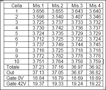

Ho eseguito delle altre prove con quattro tornate di misure:
Dopo la misura 1, la batteria è stata lasciata collegata all’alimentatore acceso (42,00 V) per ca. 5-6 h.
Dopo la misura 2, la batteria è stata lasciata collegata all’alimentatore acceso per ca. 3h e poi l’alimentazione è stata staccata per ca. 1 giorno.
Poi è stata eseguita la misura 3.
La misura 4 è stata eseguita dopo ca. 4 h di batteria collegata all’alimentatore acceso.
Ogni cella è composta da 5 batterie 18650; la cella nr. 1 è collegata al – del BMS, la nr. 10 al +
Tensione totale = ai capi della batteria,
tensione out = uscita dal BMS (B-)
Gate = tensione sul piedino gate del mosfet disposto alla carica (vicino terminali P-, C-);
0 V tensione con alimentatore staccato, 42 V con alimentatore acceso.
43,98 KB
La cosa più evidente è la scarica della cella 2; le batterie fanno parte di un lotto ed erano state misurate e ragruppate per tensioni similari.
Siccome non ho esperienza di BMS, chiedo è normale o mi metto il cuore in pace e sostituisco il BMS con uno nuovo? (già comunque ordinato)
Grazie a chi vorrà commentare.

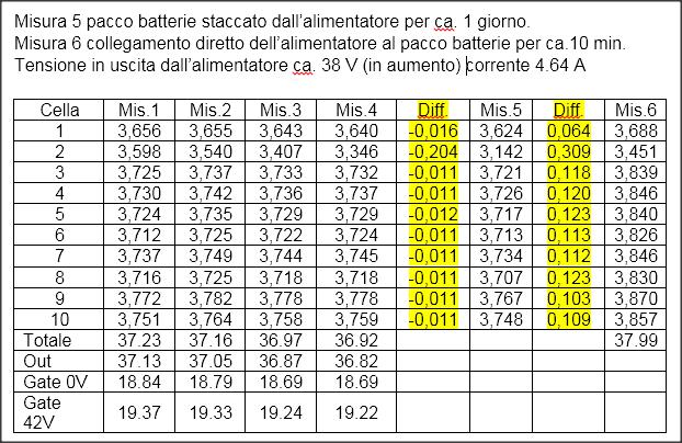

Allora ho provato a dare alimentazione diretta al pacco batterie e dopo ca. 10 min questo è il risultato
91,27 KB
Di primo acchito direi che c'è un problema sulla parte bilanciante della 1a cella e soprattutto della 2a cella. Adesso ho staccato anche il connettore dei cavi di bilanciamento, vediamo domani che tensioni rileverò (dovrebbero rimanere uguali a quelle della misura 6!)

Inserito il - 25/07/2020 : 04:37:53  Mostra Profilo Invia a Barba 49 un Messaggio Privato  Rispondi Quotando
Non puoi aspettarti che le celle si bilancino da sole in questo modo, sorveglia che le più cariche non superino i 4,2V perchè altrimenti poi le butti nel cestino!!!

Inserito il - 25/07/2020 : 16:27:45  Mostra Profilo  Rispondi Quotando
Non pensavo che le celle si bilanciassero da sole, volevo solo capire se c'era una scarica inopportuna dovuta al BMS. Infatti oggi ho rimisurato e le differenze tra le celle sono solo di ca. 0,015 V (in meno); credo sia una cosa normale.
