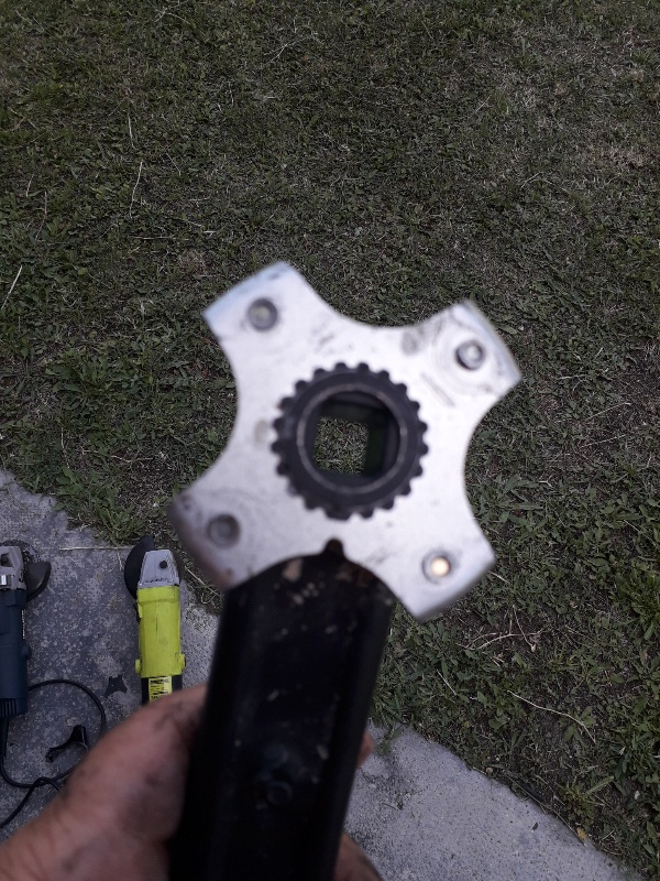

Ho rotto il comando del cambio, la bici è da esperimenti. Dietro ho l'hub riavvolto che fa i 22kmh a 36v ed è un miracolo che ancora va dopo lo strappo dei fili .. ho preso la tripla e il frullino e ho cominciato a tagliare..
206,31 KB

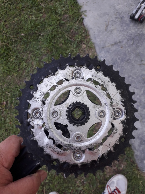

Fino ad arrivare così
258,97 KB

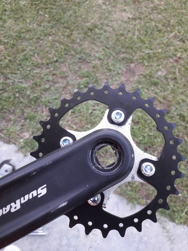

Poi ho preso una 28 e 4 bulloni..
191,74 KB

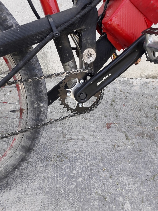

Ed ecco a voi la perfetta monocorona alla pakistana, dietro ho 9v 12-32
262,53 KB

Bè l'idea all'inizio era quella poi ho visto che i fori, anche se non perfettamente coincidenti consentivano di mettere dei bulloni e ho ritenuto la soluzione migliore.. l'ho provata e va bene, un po' sottile ma è d'acciaio, certo è cortissima e nei saliscendi si sta sempre a cambiare.. e a 22kmh si frulla ma va bene così è proprio come la volevo. Il bpm anche a 36v ha una coppia assurda soffre solo se scende sotto gli 8kmh ma fino al 20% si riesce facilmente a tenerlo sopra, di più ci vuole decisamente un centrale per faticare poco.
