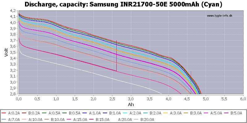

Alquanto pericoloso per la salute della batteria, come le blocchi prima dei 2,5v? Questo è il grafico del test di quelle celle
95,42 KB
Come puoi vedere a seconda dell'assorbimento a cui sono sottoposte (escludendo gli assorbimenti più alti visto che noi le usiamo in pacchi, non singolarmente quindi l'assorbimento non è mai stratosferico) il punto in cui cominciano a "cadere" è attorno ai 3,4-3,3v, quando arrivati a quel voltaggio hai rimasto meno di un ah su 5. Arrivati sotto 3v la linea è praticamente verticale, ciò significa che anche arrivando a 2,5v non recuperi che pochi mah. E visto che le celle non gradiscono essere spremute al massimo vale la pena?
L'osservazione dei grafici delle celle è a mio parere illuminante, perchè sai quanta energia puoi ottenere da una batteria a un certo voltaggio. Come detto sopra se hai una 13s, a 39v sei a 3v per cella e sotto i 3v come puoi vedere dal grafico c'è ben poco.
Purtroppo la capacità di 5ah che "millantano" i produttori è ottenuta con una scarica costante al banco di soli 0,2c e per un solo ciclo da nuove, ciò non assicura minimamente che la cella abbia 5ah realmente utilizzabili su una bici elettrica
95,42 KB
Ciao Andrea,
ti ringrazio per le tue spiegazioni, effettivamente non ne vale la pena.
