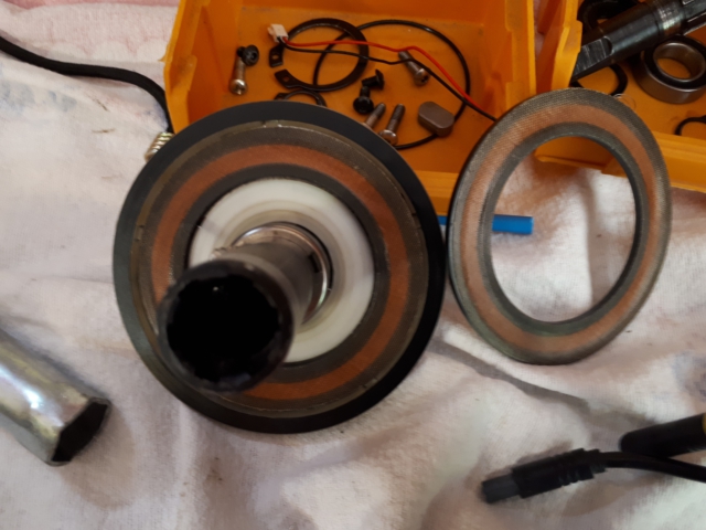

smontando e guardando con attenzione ho trovato il rivestimento del disco ramato tutto sbriciolato.
sotto il disco c'era tutta polverina e anche il lato attaccato al sensore di sforzo non era messo benissimo.
tra l'altro ho visto che c'è in vendita il solo disco....
mi sorge una domanda, questo non gira e viene avvicinato o allontanato cn le mollettine. fra i due dischi andrebbe messo qualcosa per evitare che sfreghino a "secco"?
ecco come era....
247,64 KB
ecco la parte interna che ha quel "rivestimento"
61,98 KB
Modificato da - elettricobici in data 16/07/2020 19:52:00

E' li il problema principale del tsdz2. E' un motore "a tempo" perchè prima o poi il rivestimento si consuma... se l'interno è ancora buono prova a comperare solo il dischetto interno, inorigine è ricoperto dello stesso materiale dell'altro.
Anch'io avevo pensato di inserire un foglio di teflon, materiale con attrito bassissimo, però dicono che appena si inserisce qualcosa non funziona più... però dicono... non ho provato. Quanti km ha il motore?

quindi i due dischi sfregano fra loro una volta in azione?
a questo punto del grasso conduttivo fra i due dischi?
36516 Messaggi
Inserito il - 17/07/2020 : 08:55:25  Mostra Profilo Invia a Barba 49 un Messaggio Privato  Rispondi Quotando
Certo che sfregano, infatti come vedi alla fine il materiale isolante si consuma ed iniziano i problemi: Il materiale impiegato per coprire il sensore è già autolubrificante, e comunque casomai non andrebbe usato un grasso conduttivo bensì un grasso siliconico isolante per migliorare (?) la durata del pezzo...
elettricobici
186 Messaggi
Inserito il - 17/07/2020 : 09:15:13  Mostra Profilo Invia a elettricobici un Messaggio Privato  Rispondi Quotando
mmm....io pensavo che si "parlassero" e quindi non fossero isolati
a questo punto quindi un siliconico per ammortizzatori o comunque qualcosa che riduca l'attrito ci vuole
36516 Messaggi
Inserito il - 17/07/2020 : 09:20:24  Mostra Profilo Invia a Barba 49 un Messaggio Privato  Rispondi Quotando
Si "parlano" per induzione magnetica, non per contatto!!!
quindi qualche sostanza interposta puo' dare fastidio?

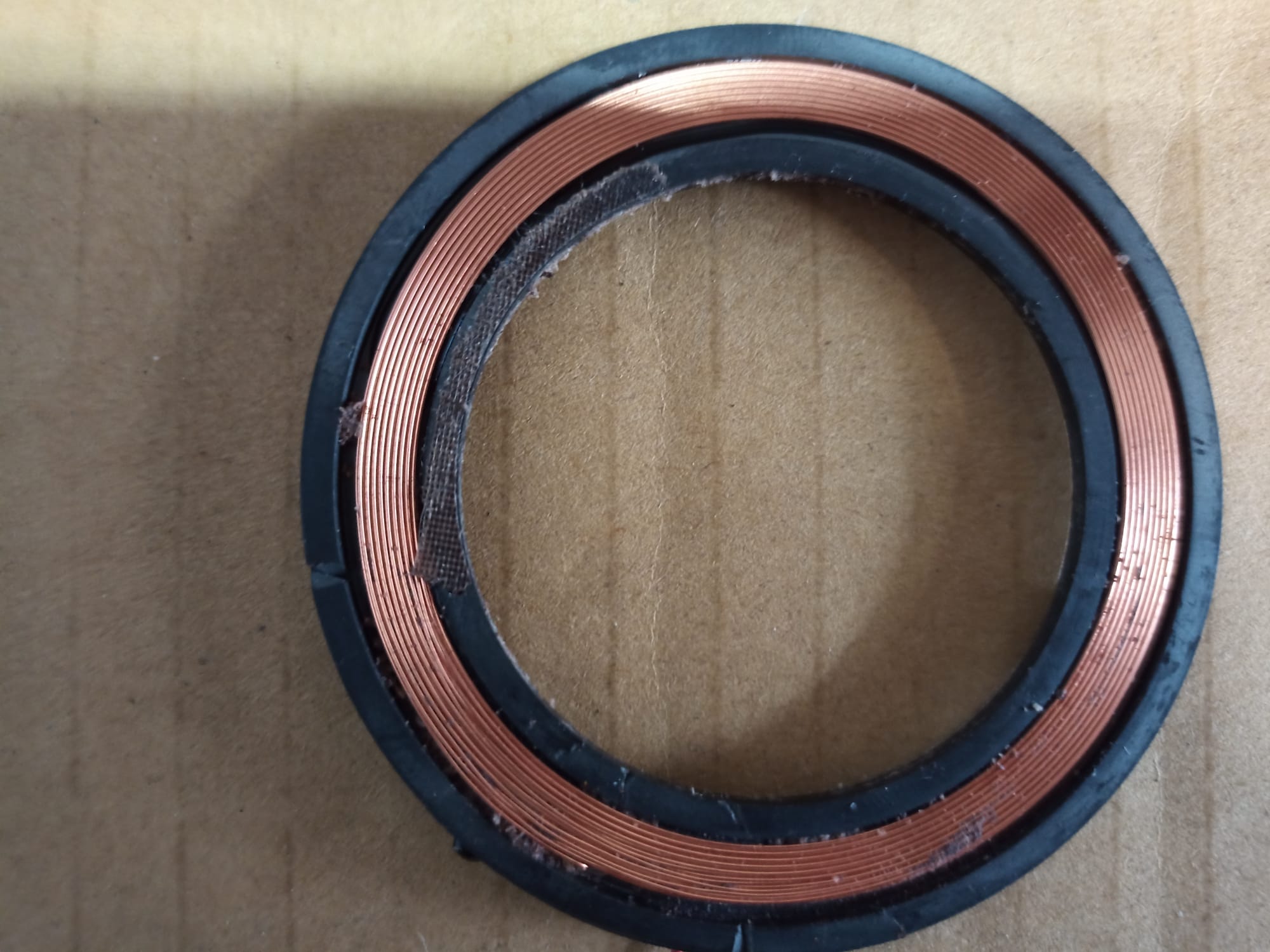

Secondo me di fondo c'è un problema di assemblaggio se si è consumato in quel modo quel pezzo. quando ho smontato e cambiato il mio a 2.600 km era ancora come nuovo nessuna traccia di usura.
193,39 KB

pardon erano 3200 km quando l'ho sostituto

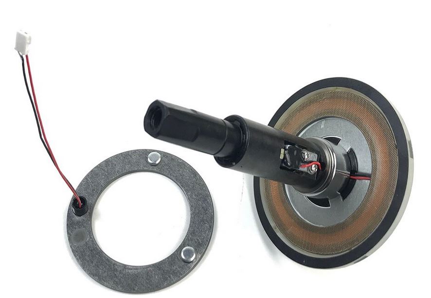

La mia idea, buttata lì, e che dipenda molto dai rapporti che si usano. L'albero flette sotto sforzo e lo fa di più se si usano rapporti duri, molto meno se si usano rapporti molto demoltiplicati. La flessione cambia l'inclinazione dei dischi che strisciano, accentuando l'usura. Ma è un'idea buttata lì..
sul funzionamento è tanto che ci ragiono ma non ho le conoscenze adatte: il sensore di hall nell'albero ha bisogno di essere alimentato e la bobina mi pare solo un'elettrocalamita. Però è strana, la tensione si genera alla variazione dei campi magnetici qui non sembra esserci visto che l'avvolgimento è costante, booh

Le rotture tipo queste secondo me derivano perché ci sono troppe tolleranze. Però consolati, ci sono tutti i pezzi di ricambio e ce la si cava con poco, il più costoso è proprio il sensore di sforzo. Il mio secondo ha superato i 3.600 e non mi meraviglierebbe che qualcosa parta, fino ad ora se l'e' cavata con un cuscinetto da 1€.

Salve, ho smontato un paio di giorni fa tutto il motore (per via di rumori strani tipo crick/crack); sulla parte esterna del disco solidale alla pedivella, sono annegati parecchi magnetini (24?). Forse oltra a fare la cadenza, variano anche il campo magnetico sull'altro avvolgimento?
14665 Messaggi
Inserito il - 21/07/2020 : 20:22:11  Mostra Profilo Invia a andrea 104KG un Messaggio Privato  Rispondi Quotando
quello è il pas, forse fa anche quella funzione...
