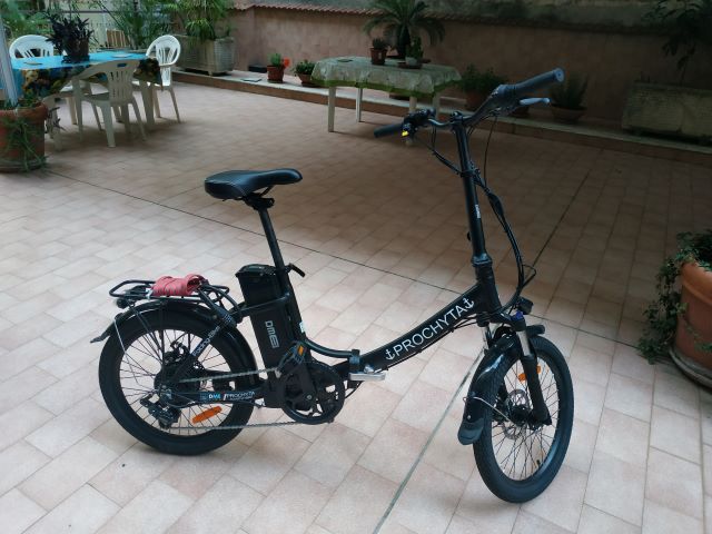

Per rimanere nel mio budget iniziale intorno ai 1000€ (nonostante qualche consiglio ricevuto qui sul forum di salire un po' per prendere qualcosa più di qualità o con batteria più capiente), e dovendo fare i conti con la scarsa disponibilità di modelli sul mercato dopo l'effetto boom del post-Covid, ho optato per la DME Prochyta v1.3 (https://elettrica-bike.it/prodotto/bici-elettrica-folding-bike-prochyta-v1-3-250w-36v/), colore nero, che qui vi presento in tutto il suo splendore!
In 4 settimane ci ho percorso per ora solo 60-65 km, ma posso iniziare a dare già un po' di opinioni.

La bici è bella e abbastanza comoda, la posizione di guida può essere portata comodamente da una a busto praticamente verticale ad una un po' più sportiva regolando le altezze relative di sedile e manubrio. E' arrivata col parafango anteriore un po' storto, poi più o meno sistemato, forse un problema legato alla spedizione.
Le ruote 20"x2.125" aiutano ad affrontare la pavimentazione non sempre regolarissima (!) di Napoli, pur mantenendo una buona agilità da pieghevole per muoversi anche nel traffico.
La forcella ammortizzata funziona bene, aiuterebbe avere una sospensione posteriore per garantire un po' più di comfort (infatti io ero interessato alla Chrispa v2.2 della stessa ditta, ma erano esaurite). Sto pensando di acquistare un canotto reggisella ammortizzato, ma rischio di perdere la funzionalità della sella ribaltabile, comoda per l'estrazione della batteria. Conoscete per caso qualche modello che può permettermi di salvare capra e cavoli?
I freni a disco meccanici Filel (mai sentiti prima, ammetto, ma sono un profano) anteriore e posteriore mi sono sembrati abbastanza affidabili, anche se fischiano un po' sotto sforzo. Mi sembra che la cosa stia migliorando con l'utilizzo.

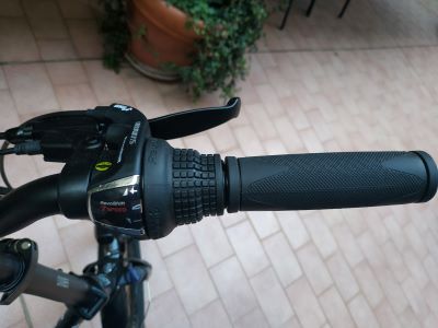

Il cambio Shimano Tourney a 7 velocità con comando Revoshift (con la rotellina sul manubrio, allego foto) è la vera nota dolente: molto impreciso, un paio di volte la catena ha girato a vuoto (e non è una bella cosa in città). Forse gli si può dare una regolata?
Venendo alla parte elettrica, monta un motore Jiabo da 250W, piuttosto silenzioso, con 5 livelli di assistenza. Generalmente uso la prima o al max la seconda (per togliermi da scomode situazioni di traffico), che già spingono abbastanza bene.
La batteria Li-Ion 36V-10.4Ah con elementi TCRFD-LH (un po' pesante, ho stimato 3.2 kg) mi ha permesso di percorrere in assoluta tranquillità almeno 35 km misti (salite, discese, tratti muscolari in piano) senza avvicinarsi alla scarica completa. Devo ancora provare a metterla veramente sotto sforzo.
Il display è relativamente intuitivo, ma mostra un'informazione alla volta, tornando automaticamente sulla velocità istantanea dopo pochi secondi. Le altre grandezze visualizzabili (oltre alla carica della batteria, sempre presente) sono TRIP, ODO, velocità massima raggiunta, velocità media, tempo di utilizzo.
Buone le luci anteriore e posteriore a LED, stop e indicatori di direzione sono una chicca molto utile in città.

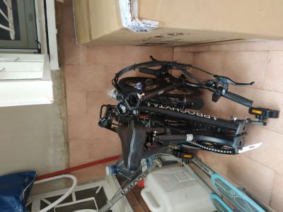

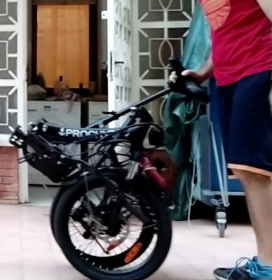

Dopo aver preso un po' di manualità, la bici si piega in maniera relativamente semplice. Non mi sono cronometrato ma penso che ci voglia una trentina di secondi. Non ha un sistema di blocco da piegata ma io la tengo in posizione con la "catena di sicurezza" cinese di cui mi sono dotato e la spingo comodamente dal sellino.
Da piegata occupa uno spazio contenuto, sono riuscito a portarla in ufficio (nell'unico giorno in cui ci sono andato post-lockdown )
Prochyta è un po' pesante (23 kg) e l'impugnatura sul telaio è un po' troppo in basso, risultando scomodo sollevarla per le scale. Anche da piegata non è facile da sollevare, molto meglio trasportarla sulla ruota.

Il cambio senz'altro potrebbe migliorare con una regolatina di un ciclista, ovviamente non sarà mai un cambio da corsa ma almeno eliminerai l'imprecisione e le pedalate a vuoto.
