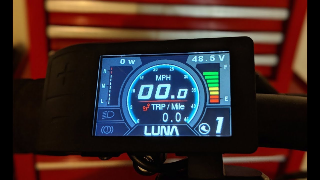

Salve avendo provato per gioco la bici di un mio cliente ed essendo rimasto entusiasmato ho deciso di prendere una fatbike elettrica mi sono messo alla ricerca di una di mio gradimento stando attento ad orientarmi su una considerata legale per evitare ogni tipo di noia per strada, premesso che molto probabilmente la bici del cliente e da me provata era una 500w sapevo che orientandomi su una 250w per motivi di legge non avrei avuto di sicuro la stessa potenza comunque alla fine ho acquistato la bici in oggetto che monta di serie un motore 250w brushless di nuova generazione, ma che, ne sul web, e nemmeno contattando ICONE si riesce a capire /sapere che motore è, ha una batteria samsung 48v 13ah perchè mi è stata sconsigliata la 36v come la peste nera e un display 500c.
La bici mi sembra andare bene per le mie esigenze, ho caricato la batteria una sola volta e fatto poco più di 10km, tralasciando il solo fatto che quando parto la batteria è al 100% ma appena imbocco la salita del garage e il motore fà il suo lavoro il display scende al 50-60% per poi risalire al 100% appena finisce la salita, la cosa non saprei se è normale ma in tutti i casi non mi dà problemi, devo dire che se proprio voglio trovare il pelo nell'uovo mi piacerebbe avere un pelo di potenza in più quando occorre, tipo sulle salite un pò più ripide consideriamo che io peso 65kg.
Essendo smanettone per natura mi sono subito messo a cercare il modo di sbloccare velocità e/o potenza o comunque qualunque altra cosa, ho trovato la password per il menù protetto ma anche aumentando la velocità a 41km (limite massimo del ciclocomputer) non cambia assolutamente nulla, l'unica cosa reale che riesco a cambiare è il numero delle assistenze 3-5-7-9 ma non fà altro che distribuire appunto la forza dell'assistenza in più o meno step.
Quindi mi domando alcune cose:
1. Qualcuno saprebbe dirmi che motore monto? sul mozzo ho le seguenti sigle bn2-48v250w20" e 20050307 basta.
2. Considerando il ciclocomputer o display che monto ovvero il 500c ed eventualmente riuscendo a sapere che motore monto o conoscendo il modello di bici qualcuno sa dirmi se esiste un modo e/o procedura per aumentare potenza o velocità?
3. nella sezione protetta da password ci sono due voci che non riesco a comprendere sapete darmi qualche info al riguardo, le voci sono: SPEED POLES con valori da 1 a 10 e la seconda voce è start poles con valori da 1 a 4
4. in ultimo vi allego foto del mio display sulla sx ho una seconda barra con l'indicazione W identica a quella della batteria che però non mostra nessuna tacca ovvero sempre vuota, ho contattato icone e mi ha detto che quella barra sul mio modello non è attiva, presumo sia il consumo o la potenza in watt magari qualcuno di voi sa se è possibile abilitarla e/o utilizzarla?

Non è comunque normale che una batteria nuova abbia un "drop" di tensione così rilevante quando è sotto sforzo, secondo me è proprio questo problema che ti "taglia" le prestazioni in salita ed accelerazione: Hai fatto almeno un lunghissima ricarica di bilanciamento quando l'hai acquistata? Spremere le batterie subito all'inizio non è buona cosa, anche se un "drop" del 50% a batteria carica è veramente troppo secondo la mia esperienza.
Veniamo alle eventuali modifiche, se come penso la tua bici ha semplicemente un motore che alimentato a 48V raggiunge i 27Km/h non esiste alcun blocco da togliere per poter aumentare la velocità, e la potenza peraltro è stabilita dalla centralina stessa e se non la sostituisci è quella di legge, ovvero 500W di picco e 250W medi effettivi: Comunque vista la difficoltà che ha la tua batteria ad alimentare correttamente la tua bici anche con i parametri minimal impostati dalla ditta io lascerei perdere eventuali e improbabili aumenti di prestazioni, faresti solo danni alle celle.
La barra che indica la potenza impiegata se non è abilitata dalla casa madre significa che la tua centralina non la supporta, altrimenti non vedo perchè non dovrebbe essere abilitata di default!!!
