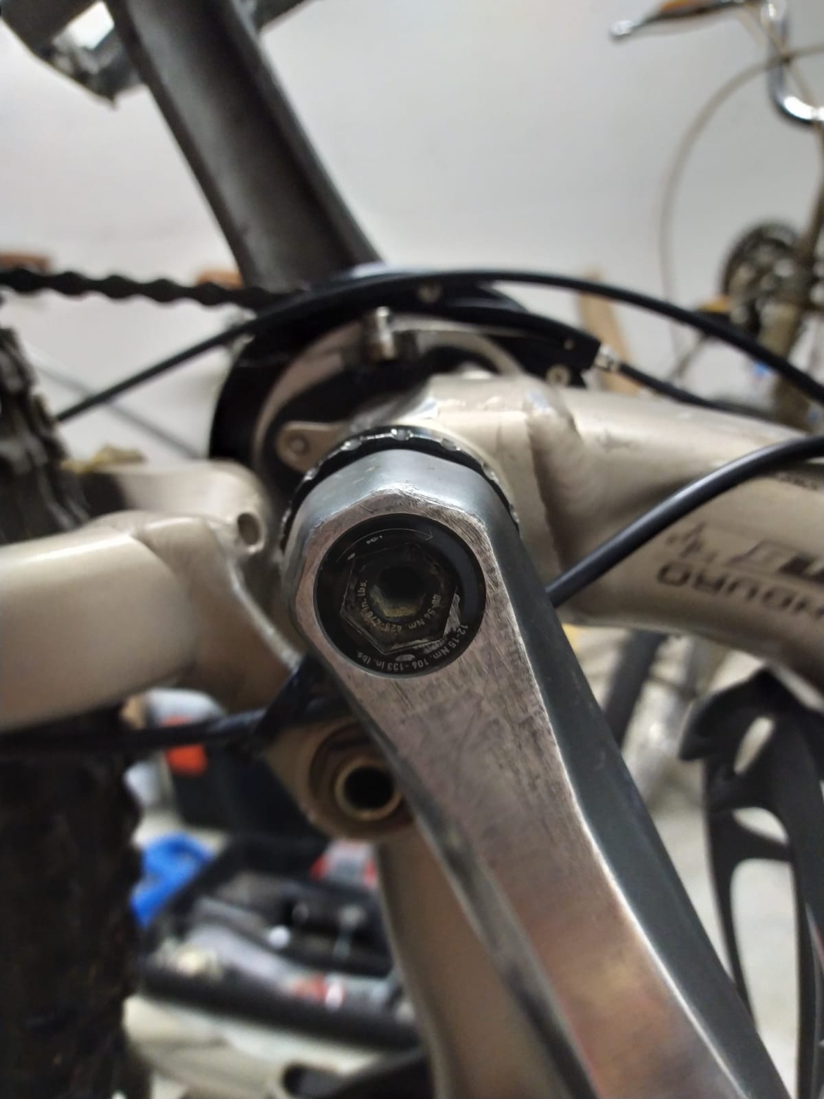

Inserito il - 31/07/2020 : 13:35:46  Mostra Profilo Invia a andrea 104KG un Messaggio Privato  Rispondi Quotando
a parte che ha i forcellini aperti, ma mi preoccupa relativamente, il movimento centrale ha la larghezza giusta solo sembra rialzato rispetto al tubo, cosa che impedirebbe di infilare un motore...
secondo voi è la prospettiva della foto oppure è proprio così strano?

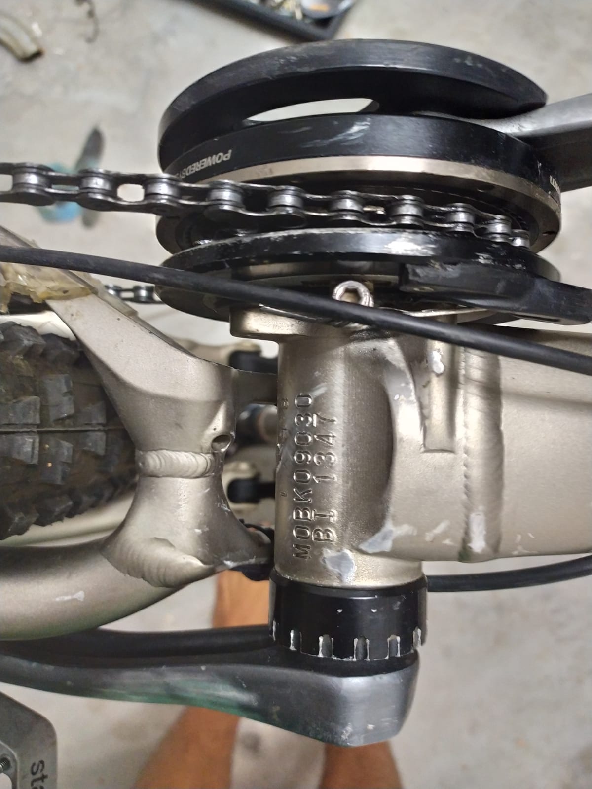

14672 Messaggi
Inserito il - 31/07/2020 : 13:40:22  Mostra Profilo Invia a andrea 104KG un Messaggio Privato  Rispondi Quotando
cioè mi preoccupa dove c'è il quadrato rosso...

3561 Messaggi
Inserito il - 31/07/2020 : 13:45:23  Mostra Profilo Invia a T4R un Messaggio Privato  Rispondi Quotando
Difficile capirlo da questa foto. È probabile che bisognerà segare gli attacchi per il guida catena, e di sicuro il motore guarderà parecchio in basso.

871 Messaggi
Inserito il - 31/07/2020 : 14:07:44  Mostra Profilo Invia a gizeta un Messaggio Privato  Rispondi Quotando
Nei kit col BBS il tubo obliquo dovrebbe partire dritto dal MC. Dipende dalla potenza, ma un perno passante sarebbe meglio dei forcellini. Oltretutto il PP è da 142mm, meglio dei 135 del QR perchè ti migliora la linea catena. E poi sarò un po orbo, ma non vedo filettatura sul MC...
Inserito il - 31/07/2020 : 16:10:00  Mostra Profilo Invia a Barba 49 un Messaggio Privato  Rispondi Quotando
Purtroppo quasi tutti i telai moderni da MTB hanno questa cavolo di gobba sul tubo obliquo del telaio, e questo impedisce al motore di stare in una posizione "decente": A parte la luce a terra ridotta (che con una biammortizzata con pilota pesante ha la sua importanza) è l'estetica che è penosa, vedere il motore che penzola fa pensare ad un montaggio improvvisato fatto da un ragazzino alle prime armi.
Devi anche pensare che nei BBS tra il movimento centrale e il carter motore ci sono 12mm, e se ti metti a prendere un po' di misure vedi che probabilmente il motore non arriva nemmeno a contatto con il tubo obliquo, rimane nel vuoto, la cosa migliora un po' usando le boccole di riduzione eccentriche, ma mica tanto...
Pensa che su alcuni telai al carbonio i BBS non si possono montare proprio per lo spessore del cannotto del movimento centrale.
Personalmente ho modificato assieme ad un telaista un paio di MTB di questo tipo per montarci un BBS ed è venuto un lavoro da professionisti, ma ci vuole un buon progetto e un esecutore che sappia saldare da Dio e che più che altro sia in grado di mantenere "in dima" il telaio durante i lavori.

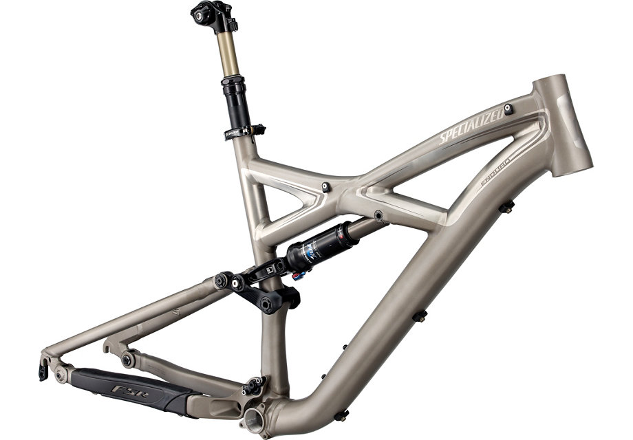

14672 Messaggi
Inserito il - 05/08/2020 : 10:20:39  Mostra Profilo Invia a andrea 104KG un Messaggio Privato  Rispondi Quotando
Ecco le foto del telaio, credo che non ci vada nulla purtroppo.
Volevo mettere un tsdz2 ma temo che non passi..
