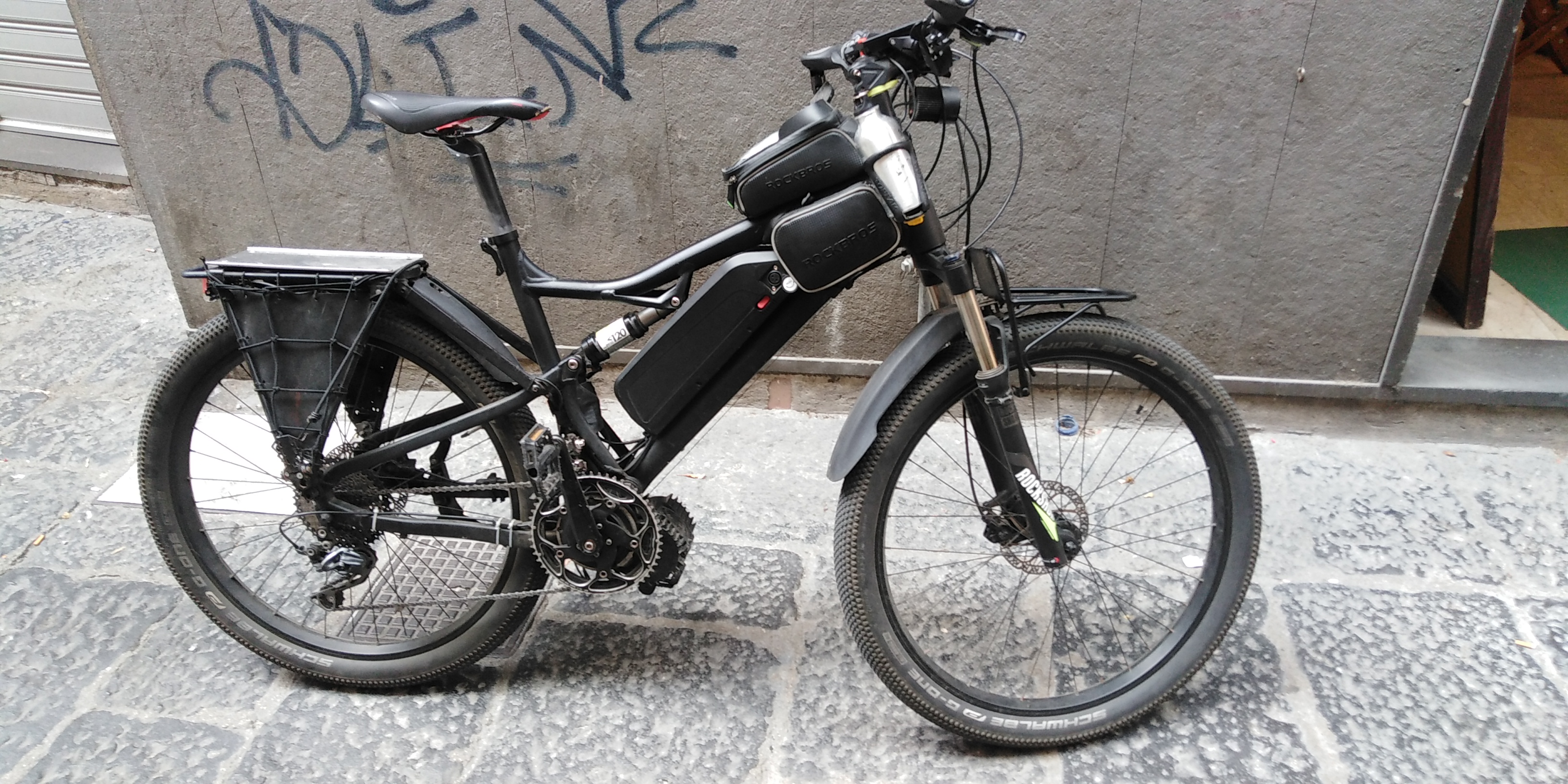

Ho un problema di fissaggio del mio bbshd. Ho montato una doppia con relativo deragliatore ma, purtroppo, il cavo di quest'ultimo non mi consente di portare il motore in battuta contro il telaio e, per quanto forte possa serrare le ghiere di fissaggio, la coppia espressa dal motore alla lunga ne causa l'allentamento.Esiste in commercio qualcosa che possa risolvere il problema? Qualcuno di voi ha trovato una soluzione creativa semplice ed economica magari usando gli stessi fori della pressochè inutile staffa originale?

Mettere uno spessore sotto il tubo obbliquo con fessura/foro per il filo del cambio?
Ssostituire il filo cambio con uno con guaina in posizione diversa?
