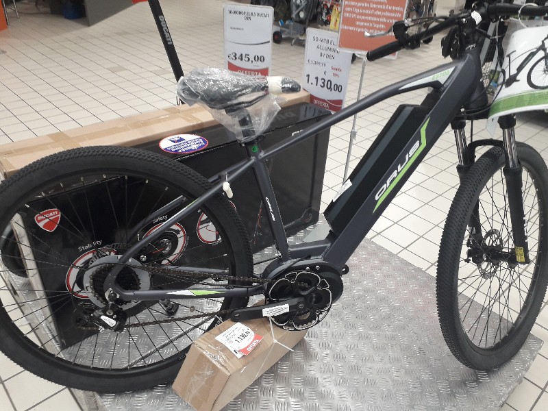

A meno di non kittere un bici veramente buona in effetti non so se conviene
171,04 KB
Questa in offerta alla conad

Inserito il - 03/08/2020 : 05:18:14  Mostra Profilo  Rispondi Quotando
magari le avessi io certe offerte,qui a quel prezzo ci sono solo super entry level
battute a parte ma la orus in foto davanti ha una doppia giusto?
solo che non riesco a scorgere il deragliatore anteriore, non usaranno per sbaglio il magico cambio a salvietta ?
buona giornata a tutti.
bella bipa in ogni caso :)
14669 Messaggi
Inserito il - 03/08/2020 : 07:54:25  Mostra Profilo Invia a andrea 104KG un Messaggio Privato  Rispondi Quotando
No come il 99% dei centrali davanti ha una monocorona. Sembra una doppi perché c'è un paracatena. Oltretutto il motore bafang max accetta anche batterie normali. È sempre una mtb basica ma ha un telaio moderno carino e costa quasi come un bbs +batteria + corona+catena.
14669 Messaggi
Inserito il - 03/08/2020 : 07:56:05  Mostra Profilo Invia a andrea 104KG un Messaggio Privato  Rispondi Quotando
Comunque se hai un ex auchan vicino probabilmente ci sarà anche lì.
171,04 KB
Sai che modello è questa?
14669 Messaggi
Inserito il - 03/08/2020 : 21:19:22  Mostra Profilo Invia a andrea 104KG un Messaggio Privato  Rispondi Quotando
è una denver
https://www.denverbike.com/eshop/product/Denver-Bike-Bici-a-Pedalata-Assistita-DENVER-ORUS-275-MTB-8V_-PEDALATA-ASSISTITA-ELETTRICA-E3700M.html/1/pid/307177/frmCatID/72678/
-sandro-
582 Messaggi
Inserito il - 03/08/2020 : 23:19:37  Mostra Profilo  Rispondi Quotando
Non dovrebbe essere un mustbuy a quel prezzo per un centrale?
14669 Messaggi
Inserito il - 04/08/2020 : 01:09:49  Mostra Profilo Invia a andrea 104KG un Messaggio Privato  Rispondi Quotando
diciamo che non c'è l'adesivo adatto scherzo, è sempre una mtb front base, anche se almeno la forcella è una suntour e non sconosciuta cinessaccia come in altri casi, i freni non ho visto se sono idraulici. Credo comunque sia, almeno in offerta, un 400€ più bassa della concorrenza..

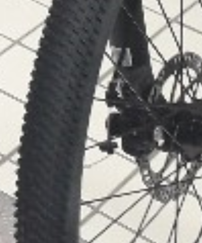

4139 Messaggi
Inserito il - 04/08/2020 : 09:59:52  Mostra Profilo Invia a giordano5847 un Messaggio Privato  Rispondi Quotando
....... i freni non ho visto se sono idraulici. .........
Meccanici e coperture scarsine
-sandro-
582 Messaggi
Inserito il - 04/08/2020 : 11:03:16  Mostra Profilo  Rispondi Quotando
Può essere che un centrale ha solo il PAS? Leggo "sensore di velocità".
36518 Messaggi
Inserito il - 04/08/2020 : 11:32:13  Mostra Profilo Invia a Barba 49 un Messaggio Privato  Rispondi Quotando
Nessun motore centrale montato di serie su una bici ha il pas, sono tutte dotate di torsimetro: Gli unici motori centrali con pas sono quelli disponibili in kit.
Alcune bici equipaggiate con motore Oli hanno (o avevano) questa opzione selezionando un apposito livello sul display, ma penso siano le uniche.
-sandro-
582 Messaggi
Inserito il - 04/08/2020 : 11:34:02  Mostra Profilo  Rispondi Quotando
Eppure non parla di sensore di coppia lì...
14669 Messaggi
Inserito il - 04/08/2020 : 12:05:38  Mostra Profilo Invia a andrea 104KG un Messaggio Privato  Rispondi Quotando
devo ammettere di non averla guardata benissimo, non essendo interessato all'acquisto, il motore mi sembrava un bafang max, ma in effetti sul sito dice "Motore SHENGYI integrato nella guarnitura brushless, 4,6Kg., 36V., 250W.
Sensori di Velocità & Coppia: Sensori di velocità a 12 poli magnetici & 90nm Coppia"
Andrebbe fatto un qualche approfondimento....
-sandro-
582 Messaggi
Inserito il - 05/08/2020 : 16:33:57  Mostra Profilo  Rispondi Quotando
Mi ha risposto Denver che ha il torque sensor.

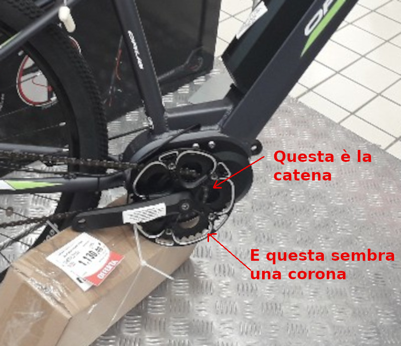

A guardare bene l'immagine sembra che abbia una doppia corona, non so come viene utilizzata da momento che non ha il deragliatore
133,34 KB
14669 Messaggi
Inserito il - 13/08/2020 : 11:20:30  Mostra Profilo Invia a andrea 104KG un Messaggio Privato  Rispondi Quotando
ci sono caduto anch'io poi ho girato intorno e ho visto che semplicemente la catena non era stata montata bene ed era caduta nel mezzo con lo strano effetto doppia corona. Non c'è la doppia è solo effetto ottico
berna_48
726 Messaggi
Inserito il - 13/08/2020 : 18:30:49  Mostra Profilo  Rispondi Quotando
Ora si spiega l'arcano

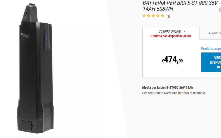

Brose con cinghia che si rompe e batterie proprietarie da 700 euro? ne ho gia uno e mi basta...
pacio62
Umbria
313 Messaggi
Inserito il - 14/08/2020 : 10:13:56  Mostra Profilo  Rispondi Quotando
77,37 KB
Questo e il costo della batteria che decatlon vende per la st 900 brose(siamo in linea con quelle autocostruite) e ben al disotto di quelle di proprieta, poi sempre pensiero mio, e non conosco a fondo il brose, e leggendo il tuo post un pensiero viene, pero qui in zona conosco un paio di utenti
