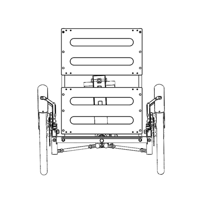

Mi sentirei più capace e più sicura con una 3 ruote e i bimbi con caschetto omologato sempre ben allacciato e con tanto di cinture, (anche quelle allacciate sempre)!
Vedi:
https://ebikemag.com/addbike-il-sistema-modulare-che-trasforma-una-bici-in-triciclo-cargo/
Tanto per esprimere il mio pensiero.
Poi è di tutto un po'!

@wilma, in effetti l'addbike non mi sembra malvagio, la spesa è contenuta e anche l'ingombro mi sembra minore rispetto a un triciclo
ci riflettero

@Wilma: Purtroppo i sistemi a tre ruote "fisse" quindi con telaio non basculante si guidano assai male, sono la cosa meno naturale al mondo come guida...
Probabilmente non ci hai mai fatto caso, ma quando svolti a destra con la bici (e con le motociclette) il manubrio viene girato leggermente verso sinistra e noi oramai siamo abituati a fare questo automaticamente, mentre con tre ruote non basculanti si deve sterzare nella stessa direzione della curva, cosa assai poco spontanea: Prova a farti prestare dieci minuti un triciclo da qualcuno che lo possiede e poi ne parliamo!
Se poi vuoi portarci del peso allora si che la cosa si fa difficile, infatti dalle mie parti tutti gli anziani che avevano acquistato un triciclo per andare in giro o fare spese se ne sono liberati velocemente.

Molto bello, guarda il filmato, il sistema modulare è anche basculante!

Sono assai stupito che tu ti sia trovata a tuo agio con un triciclo senza telaio pivotante, forse non hai un grande passato come ciclista e non ne cogli i molti lati negativi, ma se ne prendi uno elettrico li noteri subito...
Non si tratta di gusti personali, questi tricicli nella vita "normale" (niente viali piatti e chiusi al traffico, strade con pendenze laterali importanti) si guidano malissimo, tant'è che come ho già scritto il ciclista con il quale collaboro ne ha venduti molti (elettrici o meno) e dopo poco tempo gli sono rientrati quasi tutti, mentre altri giacciono inutilizzati nei garage della abitazioni: Gli unici che consentono una guida sicura e piacevole sono quelli che in curva si inclinano come le normali bici a due ruote, ci sono e vanno bene, esattamente com quel kit anteriore che hai postato sopra!!!
