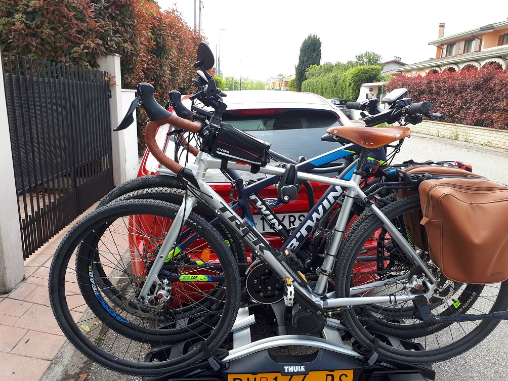

stesso portabici anche con tre, ma i 60 kg li tocco con tre bici
422,14 KB

Onestamente sto facendo fatica a capire cosa intendete per oscillare, non mi sembra che si sposti o si muova se non con la macchina. Fino a due bici il comportamento della macchina è ancora perfetto, con tre cambia nel senso che la macchina si abbassa notevolmente, si fanno sentire e adeguo anche lo stile di guida, ma non ho mai visto le bici in curva o nelle buche muoversi più di tanto e il portabici lo ritrovo esattamente come lo avevo messo.
In autostrada mantengo tranquillamente i 130/140 salvo che non ci sia vento, le curve le affronto più piano ovviamente, sui dossi pedonali sono quelli più critichi se affrontati in velocità soprattutto per il fatto che con 3 bici la macchina è molto bassa.

giusto per precisazione, il thule comunque lo trovi come lo avevi messo non si è mosso dalla sua posizione iniziale. non lo trovi in posizione storta per capirsi

comunque 10 cm mi sembrano tanti che si muovi ino sono d'accordo. Non può essere una impressione errata dettata anche dal fatto che la macchina oscilla di più, come vedi la mia si abbassa notevolmente e quindi anche la macchina ne risente quando prendi una buca o un dosso l'impressione è che il di dietro affondi ma in realtà non è proprio così
416,69 KB
