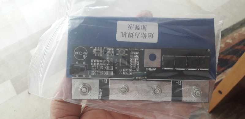

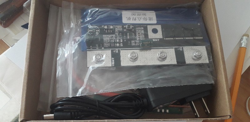

Comincio come si deve con un bel unboxing

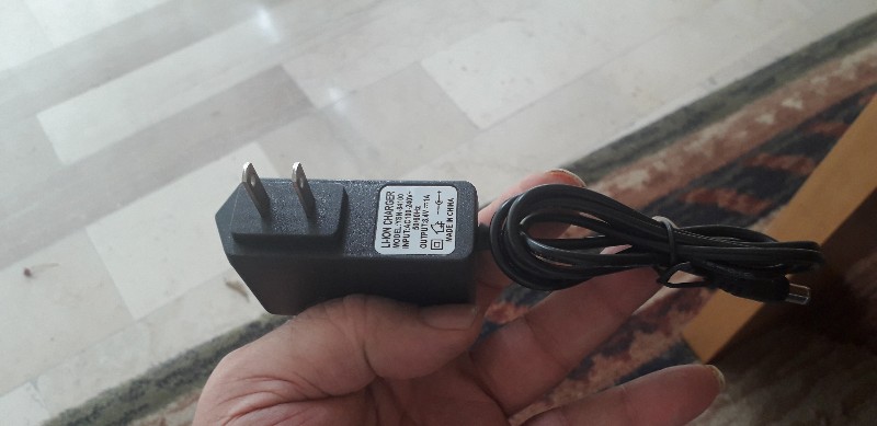

Scatola anonima, purtroppo il caricabatterie non ha la spina italiana, neanche tedesca, credo inglese ma non sono pratico.

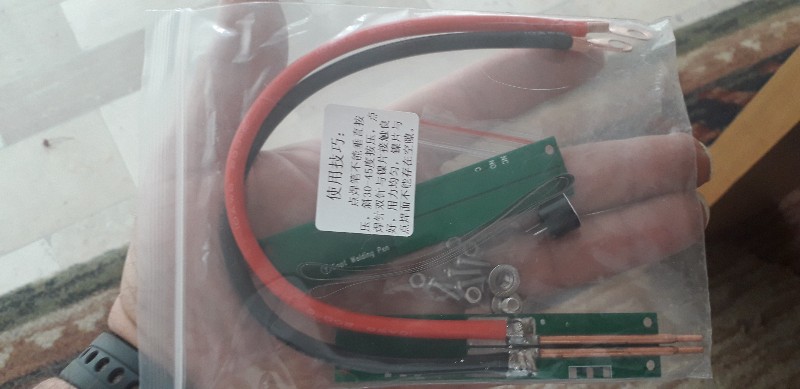

Note negative:
1) sul circuito va saldato il buzzer, potevano risparmiarselo, non capisco che risparmio c'è per un solo componente visto che hanno saldato gli altri.
Saldato senza difficoltà ma non so se funziona....
2) Spina non italiana
3) nemmeno uno straccio di istruzioni, nemmeno su come si attaccano i cavi, occorre fa riferimento a quanto evidenziato sul sito
https://www.banggood.com/it/7_4V-400A-Battery-Spot-Welder-18650-Battery-Nickel-Strip-Diy-Spot-Welding-Machine-Adjustable-Welding-0_25mm-Nickel-Plating-p-1639625.html?rmmds=myorder&ID=46057&cur_warehouse=CZ

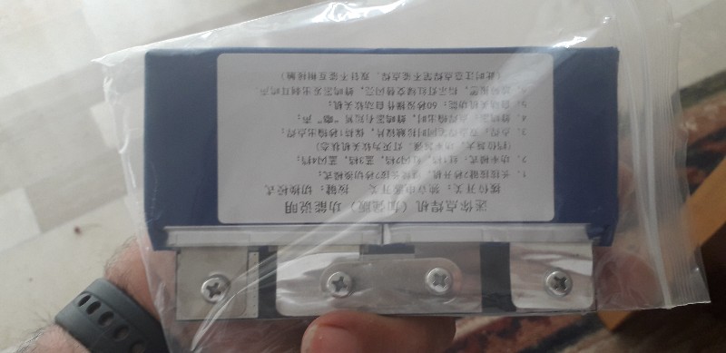

C'è un adesivo sulla batteria, in cinese, per fortuna c'è San Google, però la traduzione dice solo che premendo per 2 secondi un micro pulsante si cambiano i livelli.
Lasca un pò basito il fatto che secondo loro l'aggeggio andrebbe usato così, senza scatola, con la possibiltà di sbattacchiarlo ovunque e fare dei bei corti tra i poli della batteria, saldando cose impreviste.

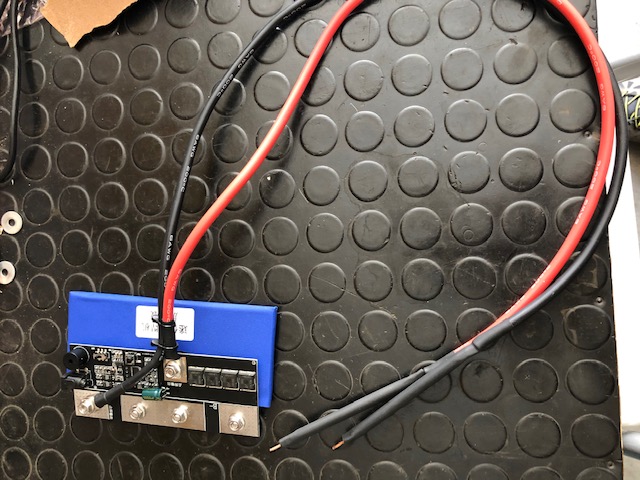

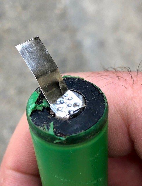

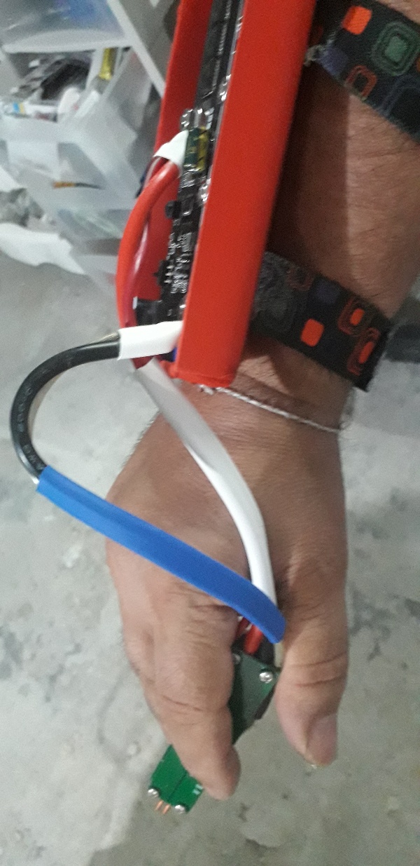

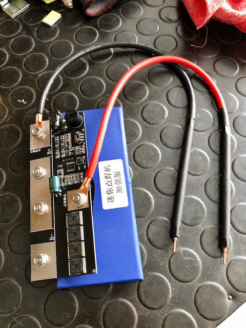

La prima cosa che ho fatto è mettere 2 fili in parallelo, poi mi sono costruito un bracciale, poi ho provato... bè ... funziona! Anche sul nikel puro da 0.12 che è abbastanza spesso!

In realtà sembra che sia stato fortunato nelle prime prove.. poi il puntale si sporca un po' e qualche volta fa cilecca.. humm è anche difficile mantenere sempre la pressione corretta e alcune saldature sembrano reggere ma poi saltano. La saldatura a stagno (con stazione saldante) sarà lenta e problematica ma per chi fa da se e non ha vincoli di tempo, mi pare assai più affidabile
Inserito il - 06/08/2020 : 10:48:28  Mostra Profilo  Visita l'Homepage di blindo7 Invia a blindo7 un Messaggio Privato  Rispondi Quotando
prova a fargli la punta, ma potrebbe essere anche il tipo di punta,
quelli delle sunkko hanno un anima di 1x10mm circa, che si incastra nel puntale che sarà 25mm x 3cm,
sembra tutto rame, ma dovrebbero essere due leghe diverse,
poi dipende da qualità e spessore del nickel, io appena arrivo allo sbruciacchiamento, calo un po' di potenza,
e tiene alla grande

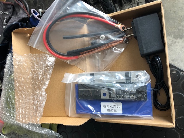

Incredibile ma vero, ieri è arrivata la puntatrice portatile!
Anche se confermo che è arrivata senza istruzioni e la batteria con i contatti a piede "libero", nel senso che era dentro la scatola avvolta in un sacchetto di pluriball ma che avrebbe potuto andare in corto senza problemi e prendere fuoco!
Ho giusto fatto una misurazione alla veloce alle celle, sono perfettamente bilanciate al millivolt 3,756 tutte e due, appena trovo un attimo di tempo inizio a montarlo e provarlo.

Non avendo istruzioni non sapevo si potesse regolare la potenza, e non so neppure come farlo, mi era venuto un dubbio sul significato del pulsante nella scheda.
14682 Messaggi
Inserito il - 22/08/2020 : 18:01:54  Mostra Profilo Invia a andrea 104KG un Messaggio Privato  Rispondi Quotando
Quando si accende è al minimo, mi pare led rosso poi premendo 2 secondi led rosso, lampeggiante, blu, blu lampeggiante. A ogni step dovrebbe salire di livello. Prova e fa sapere..

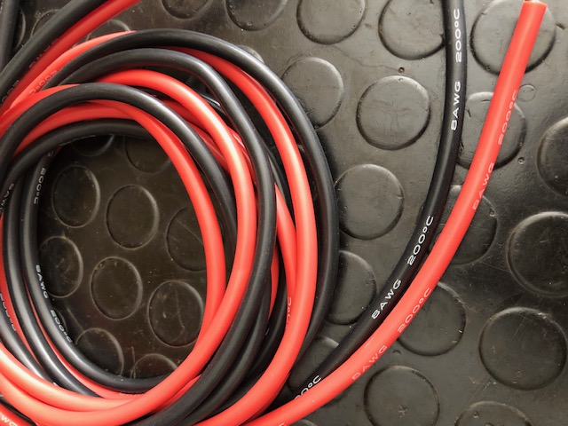

Intanto per migliorare le prestazioni e aumentare di qualche centimetro i cavi per essere più comodi ed evitare la scintilla, cambio i cavi con questi.

Pensavo di avere i capicorda in magazzino ma invece avevo solo quelli da 16mmq in su, domani se vado dal fornitore, prendo quello che mi serve per finire il lavoro e vi dico come va.

Inserito il - 26/08/2020 : 12:45:47  Mostra Profilo Invia a Rotolo un Messaggio Privato  Rispondi Quotando
Modifica eseguita, da piccole prove sembra funzionare correttamente.

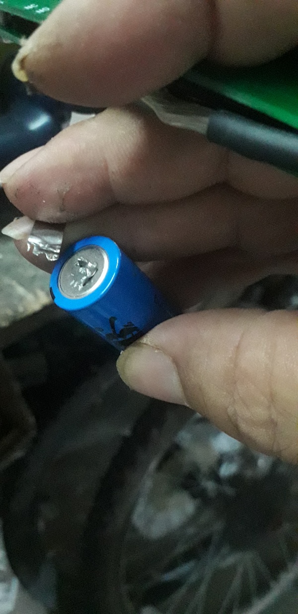

Inserito il - 15/09/2020 : 21:16:01  Mostra Profilo Invia a andrea 104KG un Messaggio Privato  Rispondi Quotando
oggi al massimo mi ha bucato il fondo di una cella nuova ne avevo presa una in più, ho esaurito il bonus
