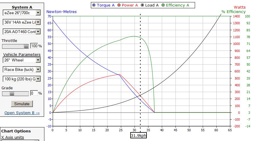

Inserito il - 14/09/2020 : 23:39:00  Mostra Profilo Invia a pixbuster un Messaggio Privato  Rispondi Quotando
Per la mia esperienza ho visto che i motori centrali hanno un buon rendimento nel range della pedalata di uno sportivo: fra 90 ped/min e 60 (55)
Non far uscire da questo range il motore ... e la tua gamba
Come per tutti i motori elettrici, il rendimento è massimo quasi alla cadenza più veloce e poi inesorabilmente cala
Guarda la linea verde di questo grafico (è relativo ad un hub ma con i centrali la musica non cambia)
85,36 KB
Inserito il - 14/09/2020 : 23:49:51  Mostra Profilo Invia a Barba 49 un Messaggio Privato  Rispondi Quotando
Quotone, i motori brushless hanno tutti lo stesso comportamento, non importa se direct drive o ridotti decine di volte!
Se prendi in esame un gearless da 25Km/h (200RpM) vedi che ha il massimo del rendimento a circa 170RpM e 23Km/h, mentre se prendi in esame un geared che di solito è ridotto 5/1 avrai il motore vero e proprio che gira a 1000RpM e ha il massimo rendimento a circa 850RpM, che sono sempre 23Km/h!!!
Nei centrali si arriva addirittura a riduzioni interne di 30/1 quindi i motori girano ancora più velocemente (anche 3000RpM) ma la musica non cambia di una virgola...

Il diagramma allegato me lo devo studiare bene al momento non ci ho capito molto, prometto che ci capirò qualcosa. preferirei ora come ora una risposta di questo tipo: con la corona da 42 di serie del tdsz2 per non fare schiattare il motore e non schiattare tu monta un pacco pignoni xx/yy. Grazie e abbiate pazienza,
