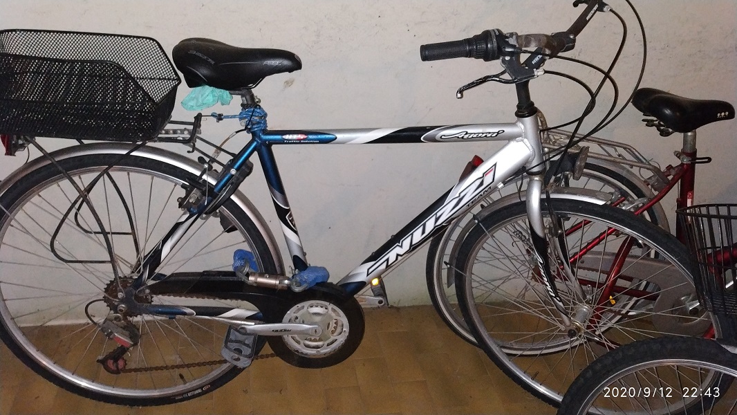

Ciao sono Michele , mi sono appena iscritto , ma vi seguo dal lontano 2016 , fino ad ora non sono mai intervenuto ma mi son giovato della vostra esperienza e competenza per comprare la mia bipa , ormai 4 anni fa , una Wayel click , che utilizzo sopratutto in ambito urbano ma ogni tanto faccio gite un pò più impegnative qui nei dintorni di Conegliano , o al mare, ma prima dell'epidemia andavo pure in Slovenia e in Austria, bene ora ho bisogno dei vostri consigli perchè vorrei installare un kit su una bici da uomo con ruote da 28 ,

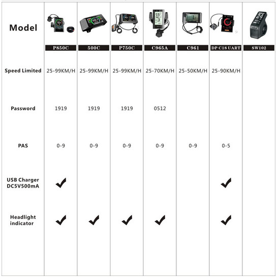

Tra le impostazioni tipiche di un display ci sono la velocità massima con assistenza e, credo, diametro ruota che sono sotto password.
Qua puoi vedere i vari tipi di display che vanno beno per il BBS ele relative password di alcuni
41,18 KB
Aprendo questo link in basso trovi i dettagli del kit (tab Detail) se clicchi sul tab Download ci sono dei file da scaricare con varie istruzioni, sia per il BBS che per il TSDZ2, comprese le impostazioni dei display
Se, invece, vuoi una programmazione più approfondita devi procurarti il cavetto dedicato e logicamente un computer, meglio se portatile, altrimenti devi portarti in casa la bici

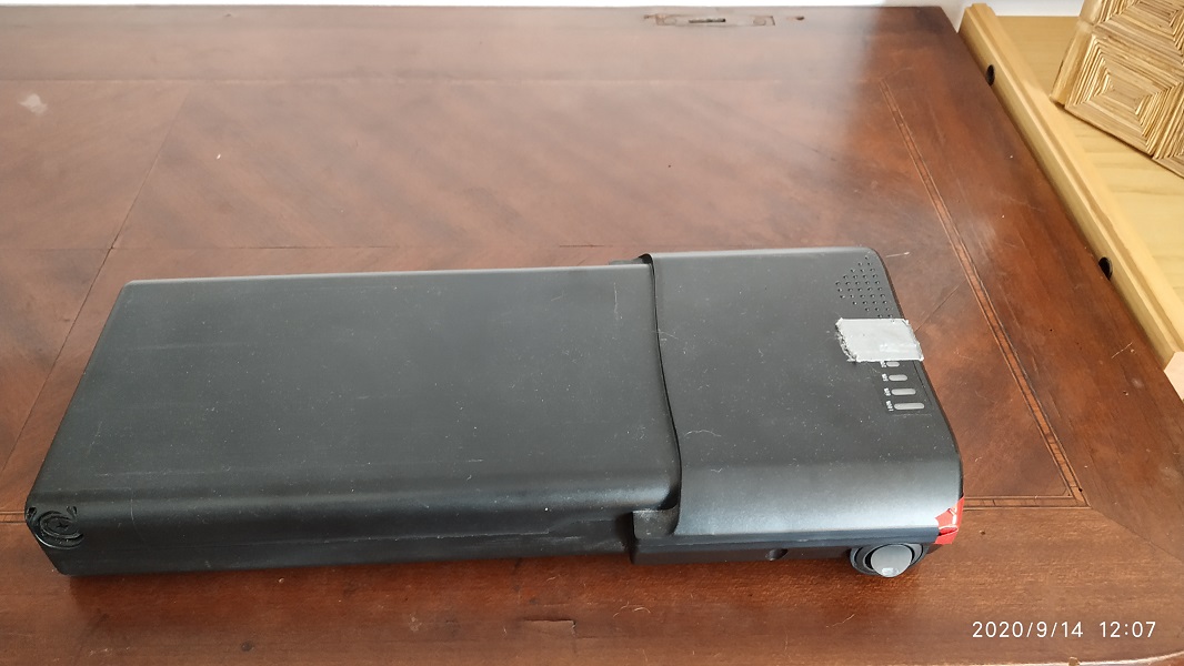

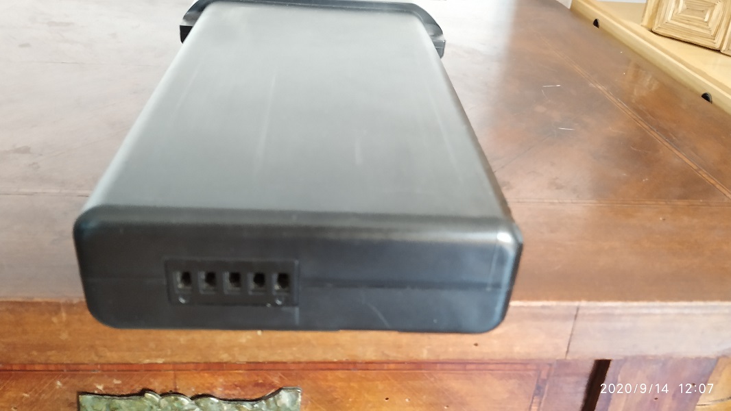

grazie Marianor e Berna , ora per quel che riguarda la batteria io ne ho 2 della Wayel una da 8,8 ah e l'altra da 11,6 ah ,
153,9 KB
119,37 KB
son da montar sul portapacchi e mi serve un case per alloggiarle , qualcuno conosce qualche sito dove posso trovarlo senza ricorrere all'assistenza della wayel ?

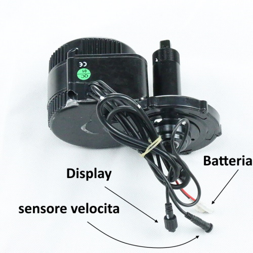

scusate l'ignoranza ma nel BBS01 la centralina è interna al motore o è esterna come negli HUB ? , il motore si connette alla batteria o alla centralina ?
La centralina è interna al motore.

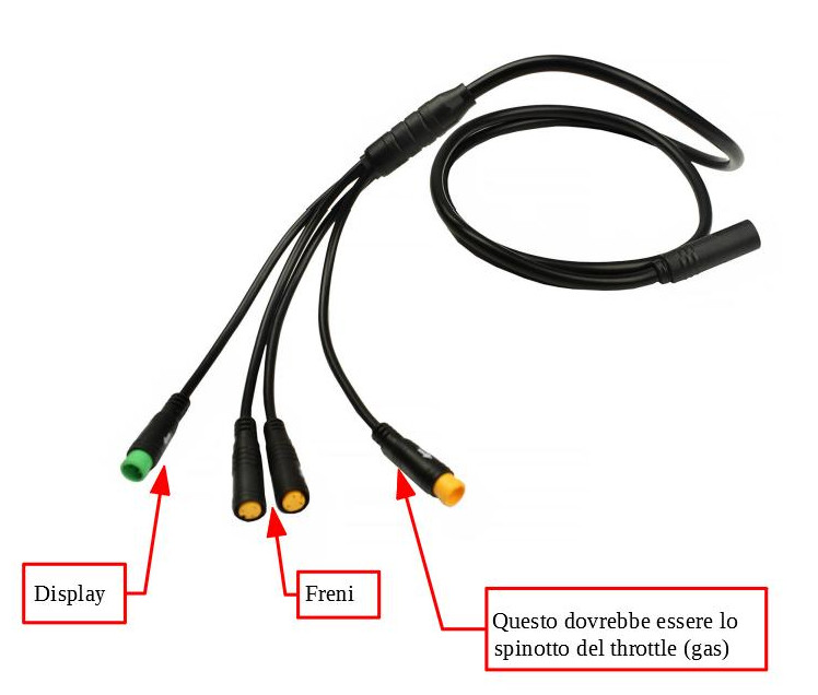

Dal motore escono vari cavi
I due cavi che vanno alla batteria
Un cavo con spinotto nero a cui si collega la prolunga che si divide in quattro cavi questa
57,78 KB
Un cavo con connettore arancio per il sensore di cambiata
Il cavo che per il rilelatore di velovcità
E i cavetti per i fari

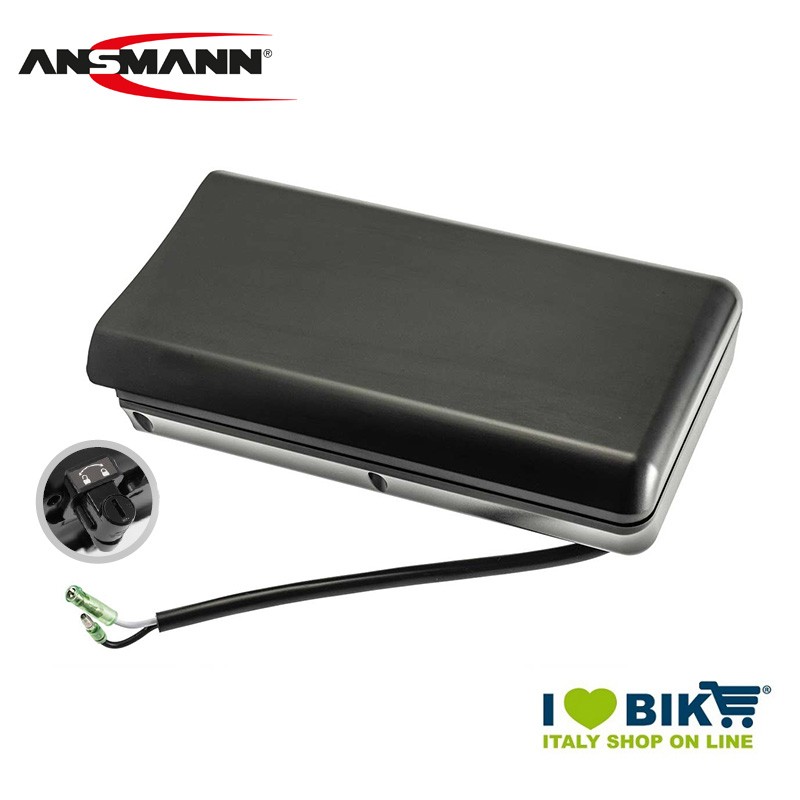

per alloggiare la batteria in foto dovrei utilizzare una slitta alloggio come questa mod. Ansmann senza controller
56,87 KB
e in che modo si connette al cavo del motore ?
Grazie per ogni suggerimento utile , perdonate ancora la mia ignoranza.

Inserito il - 16/09/2020 : 20:18:14  Mostra Profilo  Rispondi Quotando
Se guardi la foto che ha postato Miura ci sono due cavi che escono dal motore che ha contrassegnato batteria, li colleghi ai due cavi che escono dal contenitore che hai postato tu, naturalmente rispettando la polarità, - con - e + con +
Tieni conto che il rosso che esce dal motore è il +
Se vuoi puoi cambiare anche i connettori, sia quelli del motore che quelli della batteria, essendoci delle discrete correnti in gioco degli xt60 andrebbero bene, tipo questi
