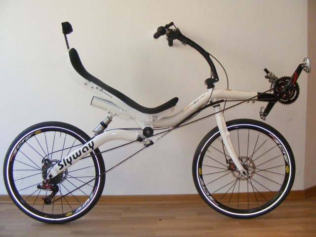

Dovrò forare il boom per bloccarlo oppure usare un paio di fascette da elettricista, deve essre montato li in punta al posto del movimento centrale come gli altri, probabilmente dovro comprare un adattatore per riportare il foro del movimento centrale alla misura giusta
https://ebikelettrica.com/prodotto/adattatore-eccentrico-
pressfit/,
ma non posso andare al box per rilevare le misure ma al limita cambio boom in toto, sono bloccato in casa in quarantena, comunque problemi di spazio laggiù in punta non ce ne sono. ok grazie vi farò sapere al momento giusto.Maledetta quarantena l'ho già detto? vabbe lo ridico, per altro, giornate splendide comodamente fresche e pedalabili appena finita la quarantena sono certo che si chiuderà il cielo con la terra e inizieranno i monsoni padani,e che pa..e
Ciao per ora
Paolo
