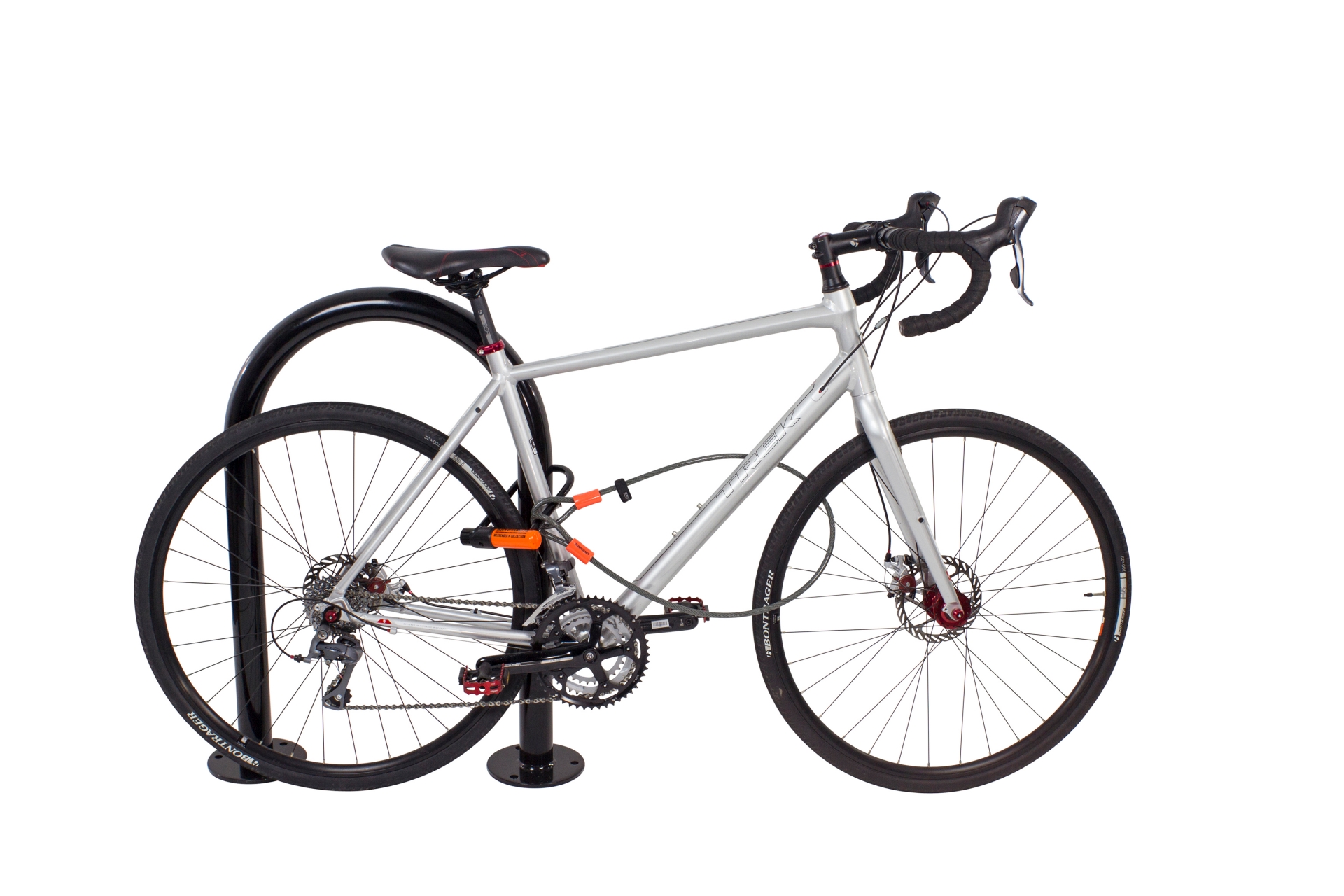

Dovendo usare la bici anche per andare in palestra, a questo punto mi preoccupa lasciarla nel parcheggio del centro commerciale, nel quale si trova la palestra, per un paio d'ore.
Stavo pensando di prendere questo lucchetto ma a questo punto non so se sia abbastanza: https://www.amazon.it/Lucchetto-Yale-massima-sicurezza-biciclette/dp/B07JXVKGF4
Cosa mi consigliate di fare?
Modificato da - AsterITA in data 31/08/2020 17:09:21

Inserito il - 31/08/2020 : 17:48:43  Mostra Profilo Invia a Barba 49 un Messaggio Privato  Rispondi Quotando
Il cavo di acciaio non va assolutamente bene, si taglia in due secondi, occorrono le catene in acciaio speciale che richiedono l'uso di una troncatrice elettrica, quindi molto rumore e scintille!!!
Ricorda poi che l'altra estremità della catena va collegata ad una struttura più resistente della catena stessa, altrimenti invece di tagliare la catena tagliano la struttura!
Modificato da - Barba 49 in data 31/08/2020 17:50:42

Inserito il - 31/08/2020 : 18:02:09  Mostra Profilo  Rispondi Quotando
Ma aspetta, quello che ho linkato è un lucchetto ad U di livello 10/10 insieme ad un cavo d'acciaio, la mia intenzione è quello di utilizzarli insieme come mostrato in questa foto:
630,29 KB
Mi sembra di aver capito che questa configurazione sia seconda solo all'utilizzo di due lucchetti ad U, come descritto su questo sito: https://www.kryptonitelock.it/it/proper-lockup-landing/bicycle-lock-up-bike.html
