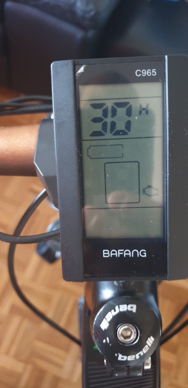

Buongiorno A tutti,
Da un po che non visito il sito ma vi ringrazio sempre per i consigli molto utili che mi avete sempre dato.
Ho un problema con nuovo Kit Bafang 36V 350W,ordinato dalla cina, motore della ruota posteriore, batteria 36V 17Ah.
Quando l'avevo installato ha funzionato per 30 minuti circa ed inseguito mi dava sullo schermo un messaggio di errore 30. (si vede la foto).
Il venditore mi diceva che può essere la centralina e mi ha inviato una nuova. Installata la nuova centralina ma Il problema torna lo stesso e continuo a ricevere lo stesso messaggio. Il venditore mi ha inviato una seria di istruzione da seguire e gli ho fatte tutte senza successo.
ho cambiato centralina, schermo, motore, ma sempre ricevo lo stesso messaggio.
Ora veramente sono stufo soprattutto per tutti questi scocciature e i tempi lunghi di spedizioni. l'unica cosa c non ancora provata è un display di categoria diversa (migliore) e/o di cambiare sistema di cablaggio. Il venditore cinese, minacciandolo di pubblicare un feedback negativo, mi offre il rimborso totale e la restituzioni del kit a spese sue.
Non so se avete visto un caso simile e vi ringrazio lo stesso.

fa riferimento al bbs ma i display sono gli stessi. Se ti offre il rimborso io lo prenderei...
http://www.jobike.it/forum/topic.asp?TOPIC_ID=59828&whichpage=2

Buone Notizie.
Il problema stava nel cavo 1T4 EB-BUS che vedete in elenco sotto
https://www.aliexpress.com/item/32851552317.html?spm=a2g0s.9042311.0.0.68c64c4dHAjXjq
Uno degli 8 poli che connette la spina alla centralina si era spostato e anche la spinetta verde che connette al display aveva un polo spostato. Aggiustando i poli tutto si è messo apposto.
