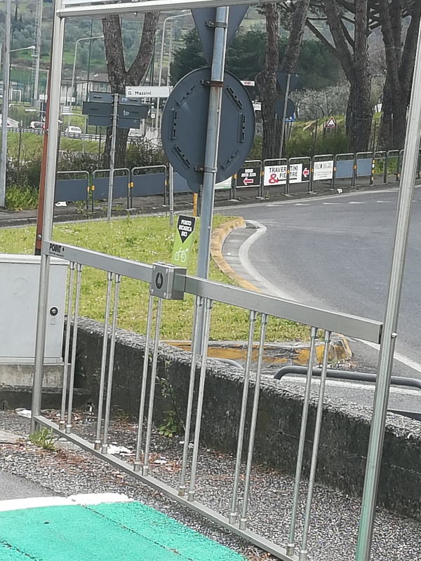

Anche dove abito io, in due parcheggi diversi, ci sono colonnine per la ricarica delle auto e in più queste rastrelliere per bici con prese elettrice di ricarica, naturalmente il caricabatterie ogniuno deve portare il suo.
281,32 KB

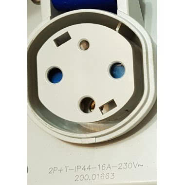

Le colonnine SI POSSONO usare per ricaricare la bici, MA solo se hanno la presa di vecchio tipo, quella a bassa potenza (3 kW), la "SCAME LIBERA" o "Tipo 3A", perchè in quel caso per far credere alla colonnina di essere collegata a un'auto, basta inserire nel cavo di ricarica un minuscolo circuitino di controllo, composto da una resistenza da 820 ohm in serie a un diodo che conduce dal pin pilota verso massa.
Di regola , questo circuito dovrebbe trovarsi a bordo del veicolo, quindi servirebbe un cavo a 4 poli (linea, neutro, massa, pilota) per costruirsi un cavo adattatore che da una parte ha una spina SCAME e dall'altra una presa schucko, e la resistenza e il diodo dovrebbero stare dalla parte della schucko. Il circuito è talmente piccolo che si può tranquillamente "inguainare" nella termorestringente e "nasconderlo" nel cavo.
https://jumpjack.wordpress.com/2011/09/10/spine-di-ricarica-per-scooter-elettrici-test-sul-campo/
Per la "Mennekes" o "Tipo 2", cioè la "presa grossa", non si può fare perchè il circuito di controllo deve essere attivo e produrre un'onda quadra a 12V.
Oddio, PUO' DARSI pure che anche le Tipo 2 supportino la ricarica di veicoli leggeri con circuito di verifica "antico", ma non ho mai provato; dalle 3A invece ricaricavo tranquillamente il mio scooter elettrico con spina schucko e cavo adattatore 3A-Schucko.
Mennekes tipo 2:
