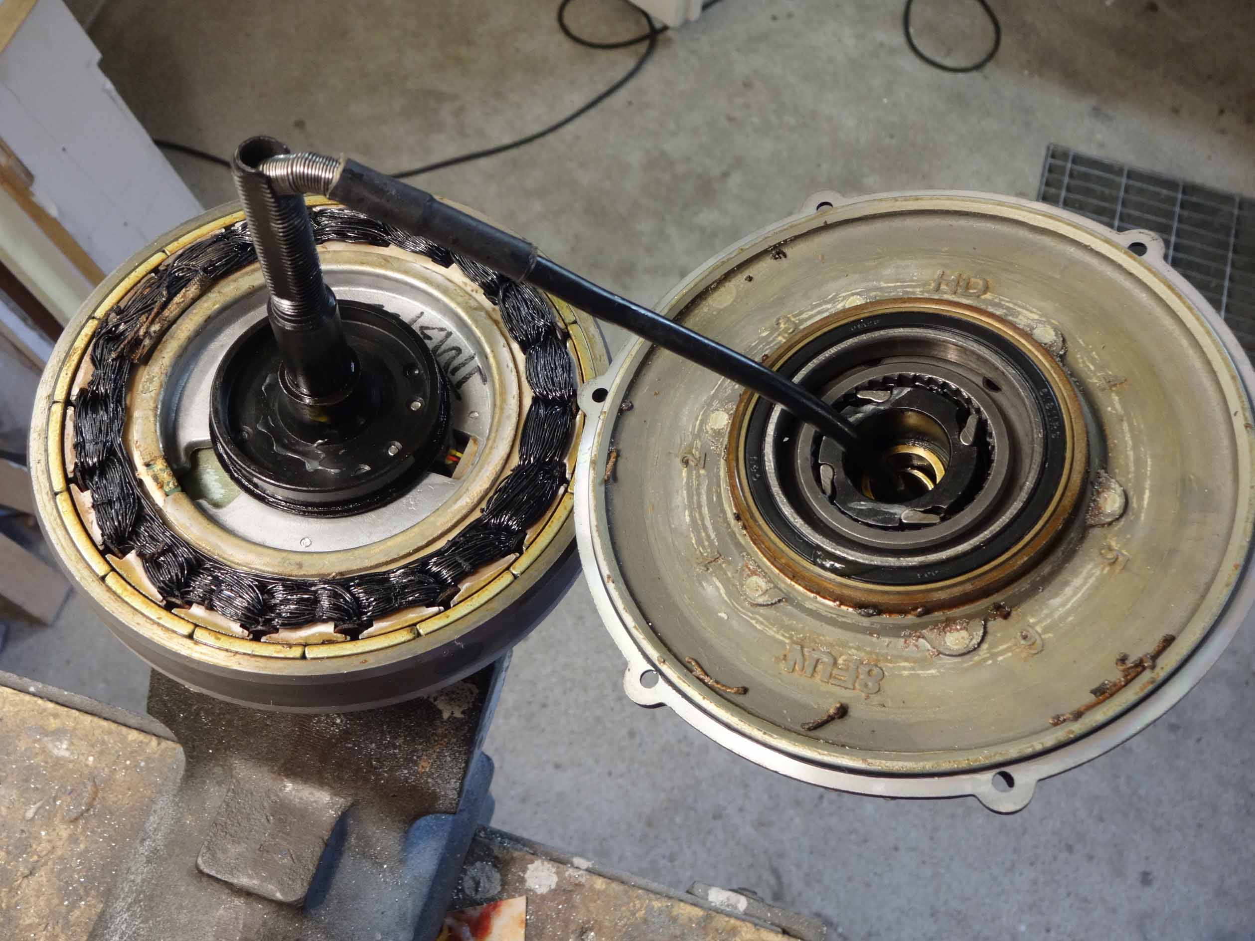

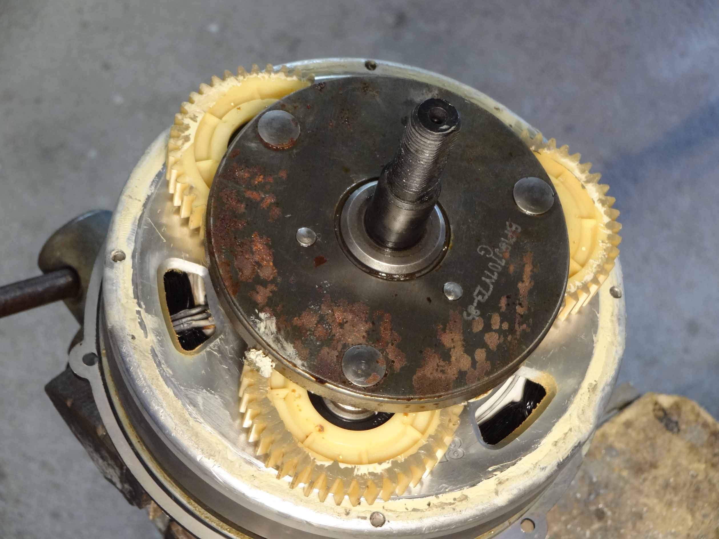

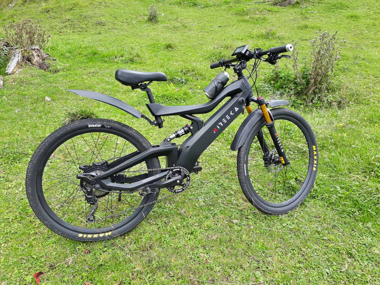

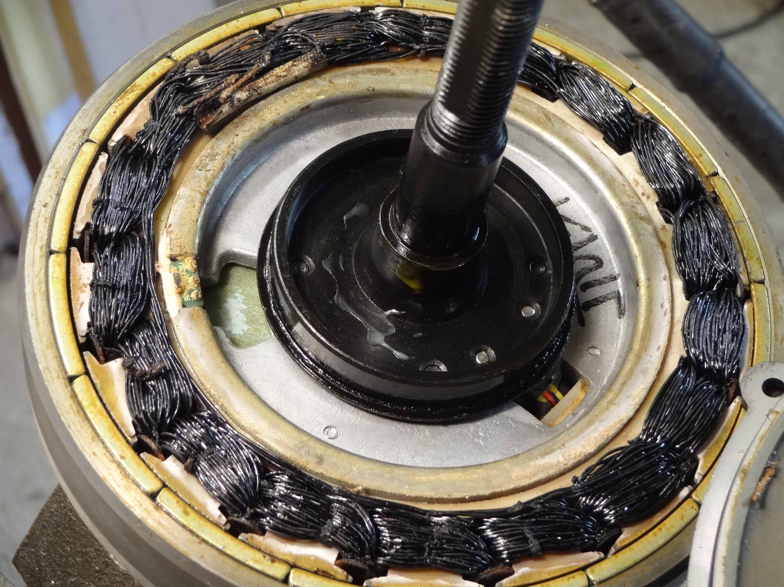

Salve a tutti ho bisogno di un aiuto pe riparare il motore della mia bici.
La Nireeka è arrivata in Agosto 2020 dopo più di un anno di ritardo rispetto alla data di consegna prevista. Ci ho percorso 110 km qui nei dintorni di Recoaro e il motore si è bruciato!!. Partenze a 450 m arrivi a 1000-1050m percorrendo 8-10 km in salita e altrettanti in discesa.
Niente fuoristrada solo strade asfaltate con pendenze un pò troppo impegnative per i mie 61 anni.
Il motore di questa bici era molto meno dosabile rispetto al Brose, dava meno aiuto ed era più rumoroso.
La bici di mio figlio è una Fantic con motore Brose 250w, sale senza problemi per dislivelli maggiori e pendenze incredibili! Unico limite: la batteria non dura molto...
Il motore della Nireeka è un Bafang RM C040.250.DC 13.
Potete suggerirmi se ripare il motore e/o con quale modello sostituirlo?
A differenza di voi non mi intendo di bici.
Grazie.Ciao, Luca

Benvenuto fra i bruciatori di bafang sembra un o di quelli che ho bruciato io... però per bruciarli io li ho spinti per parecchi km a velocità di 5-6kmh su strade di campagna al 20% e oltre...
Non puoi pretendenre di competere con un centrale in fuoristrada, invece su asfalto si.
l'unica è sostituirlo con uno uguale , li trovi su bmsbattery, ma anche su aliexpress, se vuoi che vada in salita devi prendere uno a basso numero di giri (201) altrimenti si brucia subito. però se fai percorsi di montagna valuta di mettere un centrale bbs01 o bbs02, e dietro una ruota normale, (intendo col mozzo senza motore) in quel caso sarai competitivo col brose della fantic.

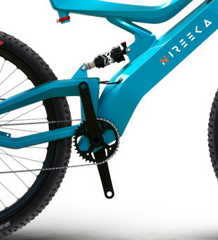

Credo sia un bel problema mettere un BBS su quel movimento centrale
14775 Messaggi
Inserito il - 12/09/2020 : 22:32:19  Mostra Profilo Invia a andrea 104KG un Messaggio Privato  Rispondi Quotando
Non so non si vede dalla foto, non è detta...

bella però molto stilosa, sulla efficienza tecnica mi taccio.

berna_48
726 Messaggi
Inserito il - 13/09/2020 : 19:02:20  Mostra Profilo  Rispondi Quotando
Quà si vede bene

Se vuoi fare salite sere e lunghe e il tuo telaio non ti permette di montare un motore centrale devi acquistarne uno con il codice da salita, perderai velocità ma si arrampicherà meglio e senza danni, o anche prendere un 500W che ha gli avvolgimenti assai più robusti e poi utilizzarlo con la tua centralina attuale...
Ricordati comunque che una bici con motore nel mozzo ruota non può procedere per chilometri e chilometri a bassa velocità in salita, il motore rende al top attorno ai 20Km/h e ancora regge attorno ai 15Km/h: Se vai più lento si brucia perchè va a lavorare ad un regime di rotazione troppo basso dove il rendimento è ridicolo...

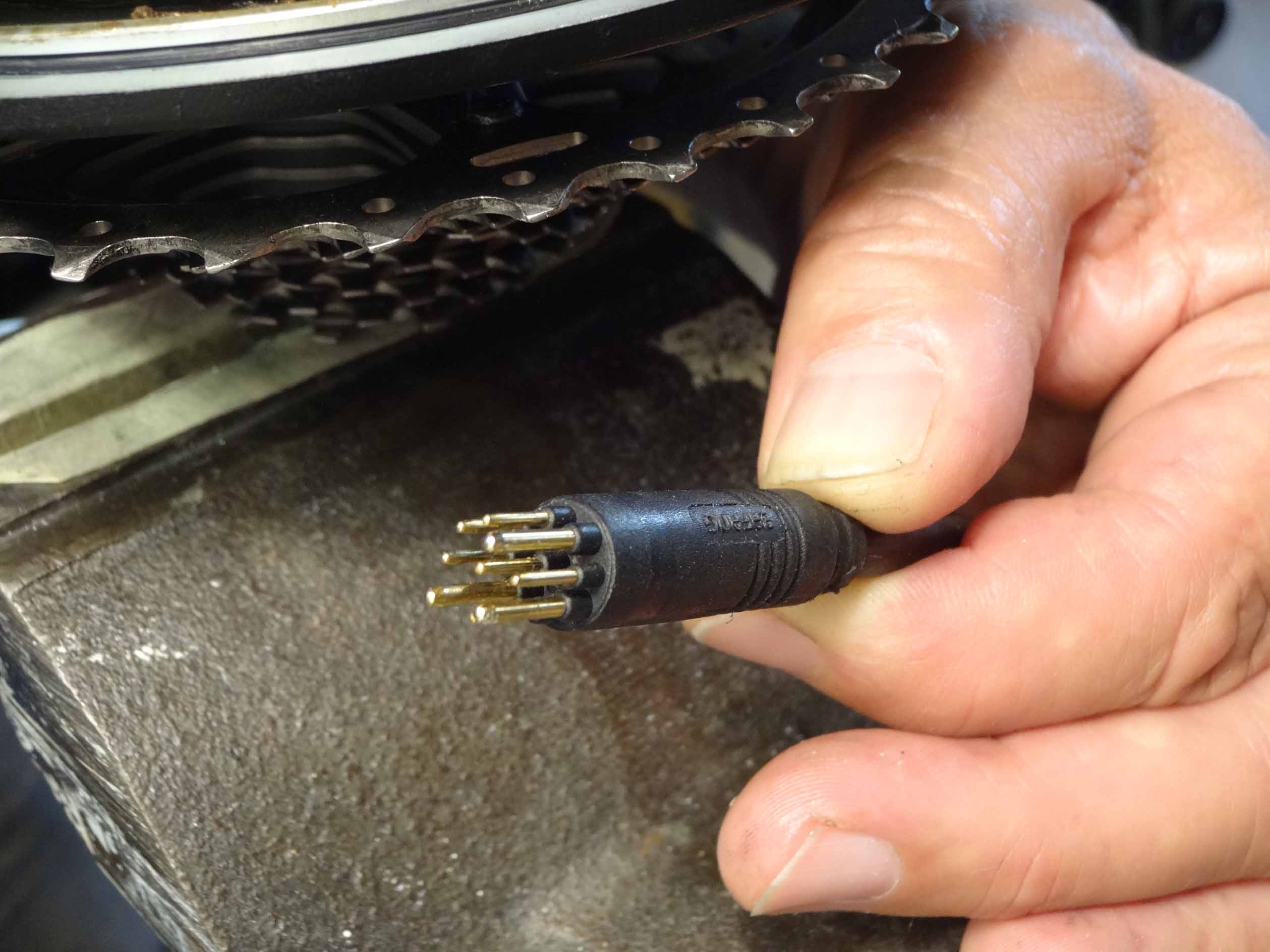

Questi motori possono andar bene? Hanno la spina uguale a quello bruciato? Non riesco a trovare il codice da salita.

Se compri un motore identico (ma con un codice più da salita) puoi cambiare il “contenuto” del motore lasciando il cerchio e “l’involucro” del motore vecchio.
Ti risparmi le noie della riraggiatura.
14775 Messaggi
Inserito il - 20/09/2020 : 01:19:52  Mostra Profilo Invia a andrea 104KG un Messaggio Privato  Rispondi Quotando
verissimo fatto un paio di volte con i bpm. compri un motore uguale, apri il carter tiri fuori il blocco motore e lo metti nell'altro... ovviamente cerca un codice alto, un 14 minimo.

Ciao, paraolio in silicone e olio dielettrico da trasformatori che è MOLTO più fluido di quello per trasmissioni idrauliche o per motori a scoppio...
Se usi un olio più denso e se riempi il carter oltre il 60% della capacità massima il motore consumerà un sacco di corrente anche a vuoto! Devi impermeabilizzare anche l'uscita del cavo e i cavetti stessi nel punto dove sono saldati al motore, altrimenti l'olio caldo uscirà dai conduttori stessi entrando nel connettore di collegamento con la centralina.
