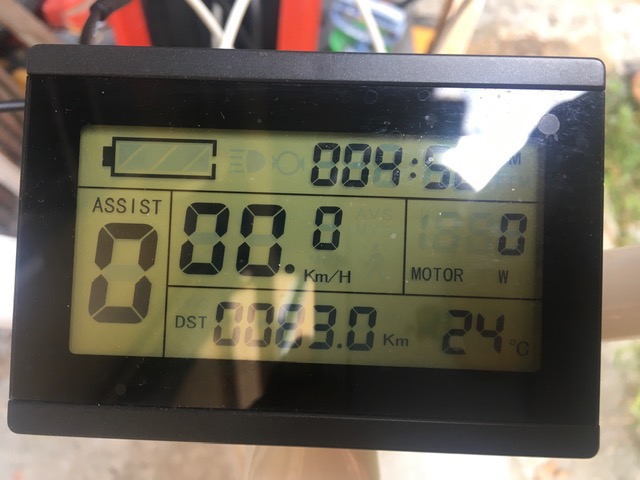

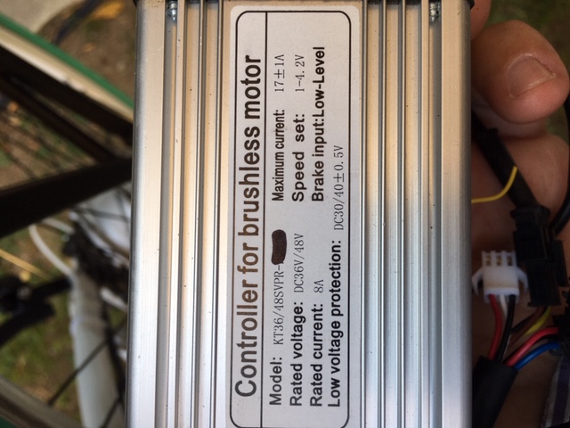

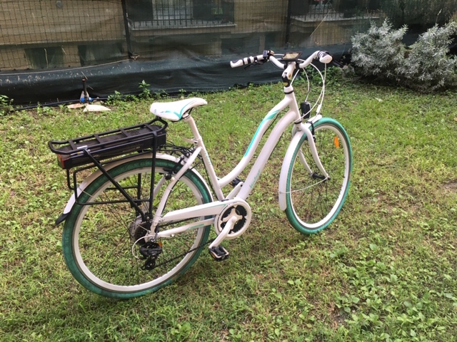

Ciao a tutti.
la mia amica ha una bicicletta MDM che non usava da tempo.
Fortunatamente la batteria da 17A si è caricata regolarmente e
tutto funziona perfettamente .
La bicicletta che ha percorso solo 50 km sembra perfettamente in ordine.
Tuttavia il cavo del freno assistito era tranciato e pertanto non staccava il motore .
Procedo a ricollegare il cavo suddetto ma a questo punto il motore ( il cablaggio corretto poichè visibile dove era presente il punto di rottura) e/o il pedale assistito non da segnale.
Stessa cosa se ristacco il cavo suddetto.
Lo schermo lcd segnala batteria scarica anche se questa è perfettamente ok.
Ho verificato anche il fusibile della batteria che è integro ed infatti tutti i parametri del lcd sono ok.
Avete dei suggerimenti in merito.

Ciao a tutti. Vi aggiorno il problema pare fosse in falsi contatti dei conettori ora puliti con spray apposito.
Resta il problema del sensore del freno che non stacca alimentazione al motore.
