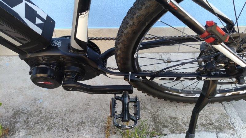

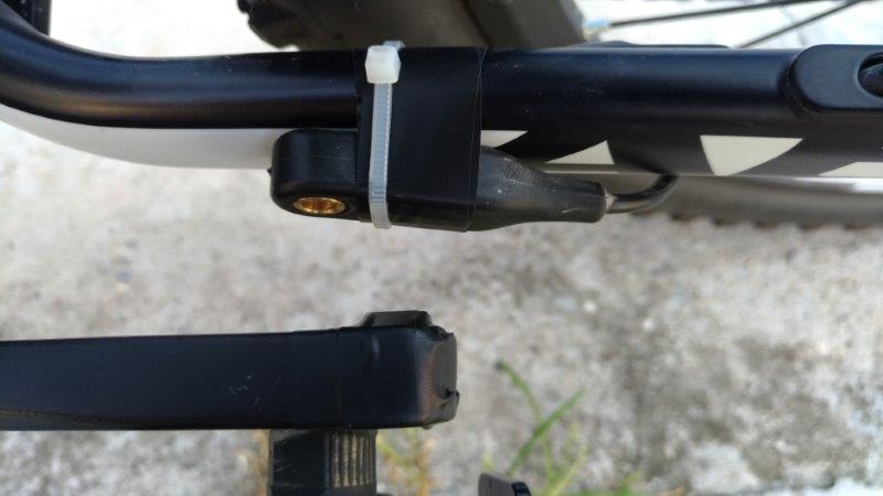

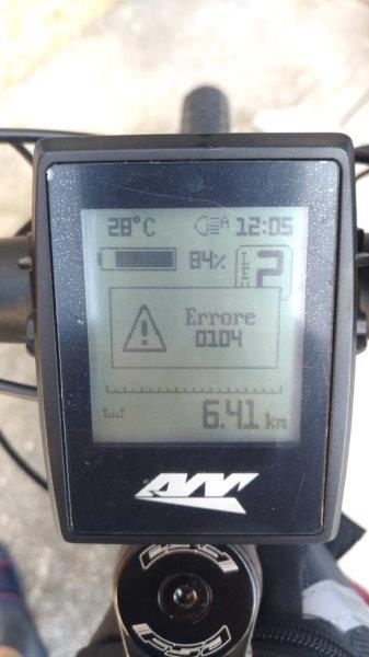

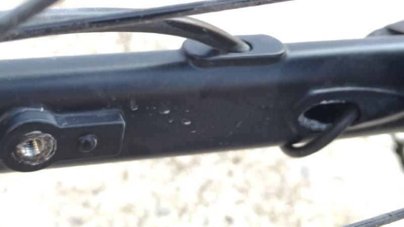

Intanto grazie per avermi fatto conoscere il metodo citato nel video di Youtube.
Ho provato anch'io a spostare il sensore di velocità dalla ruota alla pedivella
77,58 KB
sulla pedivella ho messo un magnete al neodimio rettangolare che avevo gia in casa fissato con del nastro isolante
39 KB
29,29 KB

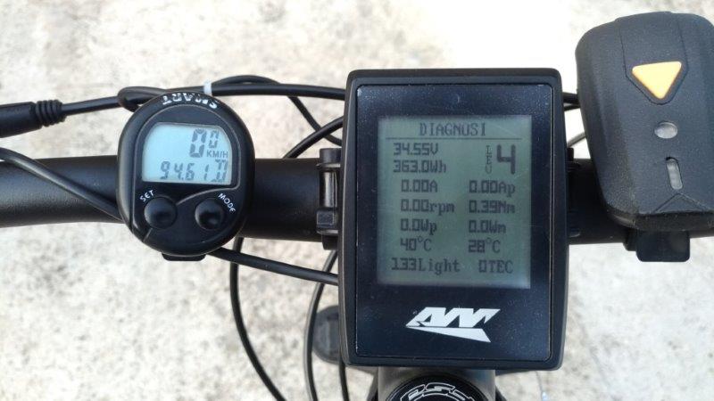

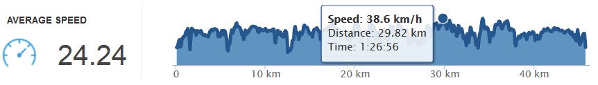

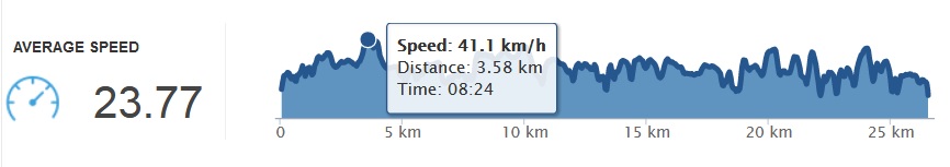

Oggi fatti 93 km per testare il tutto:
con la batteria da 5ah del hoverboard la velocità massima è stata 41,1kmh
30,66 KB
Con la batteria da 400wh al ritorno e con le gambe stanche sono arrivato a 38.6kmh
30,07 KB
Allora bisogna rendersi conto che tutte le statistiche del display legate alla velocita e alla distanza sono sballate, quindi distanza parziale e totale di molto ridotte, indicatore wh/km con valori esagerati.
Unico indicatore da tenere sotto controllo Wh di batteria scaricata, fortunatamente giusto.
Nel ritorno ho consumato 5,5wh/km con livello 3-4 poco con il 5, arrivando a casa con il 5% della batteria (363wh per fare 66km).
Per avere un indicazione istantanea ho duvuto installare anche un ciclocomputer, per avere velocità e distanza percorsa.
51 KB
In tutti questi km la bici non ha fatto una piega e l'unico momento in cui và in crisi è nella cammiata assistita (6kmh) che non funziona non sentendo girare la ruota o i pedali visualizando errore 0104
29,75 KB
316,26 KB
Le mie impressioni sono che il sistema funziona, ma se si vuol andare forte(oltre i 35kmh) bisogna spingere forte sui pedali almeno 120/150W muscolari per dare modo al sistema di avere l'energia necessaria a spingere un mezzo con ruote larghe tassellate e non aerodinamico.
Quindi se i percorsi sono molto brevi si può anche fare, ma se pretendete di viaggiare sempre a 45kmh per diversi km rassegnatevi se siete dei pappamolla che non hanno la forza paragonabile a quella che serve per una bici da corsa, in questo cosa bisogna avere motoroni da kW illegali.
Il livello 3 e 4 mudulano ancora bene e rendono la guida divertente. il 5 fa lavorare il motore costantemente tra 12 e 15A stressando non poco la batteria, ecco perchè lo usavo ben poco.
Molto probabilmente tolgo tutto e riporto la bici limitata in attesa che qualcuno che conosce la password per il limite di velocità parli, in modo da avere bici sbloccata (a me basta a 30kmh) e tutte le info utili fornite dal display
n.b. Nelle salite o su tutti i percorsi sotto i 25kmh la bici ha la stessa assistenza come quando bloccata
Modificato da - bik3r in data 09/09/2018 22:39:54

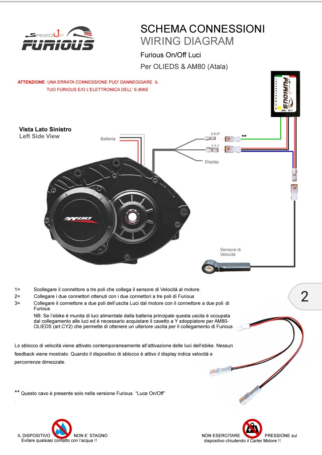

Su internet ho trovato queste istruzioni per collegare un kit di nome Furius
218,97 KB
307,42 KB
223,9 KB
340,25 KB

Il furius che hai linkato altro non fa che dividere per due la frequenza degli impulsi ricevuti dal sensore velocità, si attiva quando arriva tensione all'uscita delle luci e si disattiva quando quella tensione scompare, secondo me per quello che fa è eccessivamente caro.
Piuttosto che spendere 100euro per quell'affare gira il sensore in modo da fargli sentire la cadenza... a costo quasi zero fai la stessa cosa...

Piccolo aggiornamento
Oggi stavo provando la potenza erogabile dal motore per mantenere i 40, batteria carica, livello 5 e marcia più lunga, a parte lo sforzo sproporzionato muscolare, una volta che il motore supera la soglia dei 620/650w costante anche solo per 4-5 secondi un dispositivo stacca tutta l'alimentazione spegnendo anche il display.
Devo capire se il motore ha qualche protezione interna o semplicemente se il bms stacca dopo una determinata corrente.
Basta aspettare una decina di secondi e riaccendere il sistema e tutto riparte senza errori.
No penso che sia un problema della mia bici, perche l'anno scorso in fiera con lo stesso modello di bici datomi sbloccato da atala fece esattamente lo stesso sintomo.
Provero con la seconda batteria per escudere il bms

36682 Messaggi
Inserito il - 13/09/2018 : 07:45:08  Mostra Profilo Invia a Barba 49 un Messaggio Privato  Rispondi Quotando
Il fatto che la tua bici si spenga quando chiedi con continuità potenze al di fuori delle sue possibilità può dipendere sia da un circuito di protezione che ti impedisce così di danneggiare il motore oppure semplicemente dal BMS della batteria tarato attorno ai 15-18A, o ancora dal drop sotto sforzo di qualche cella rilevato sempre dal BMS...

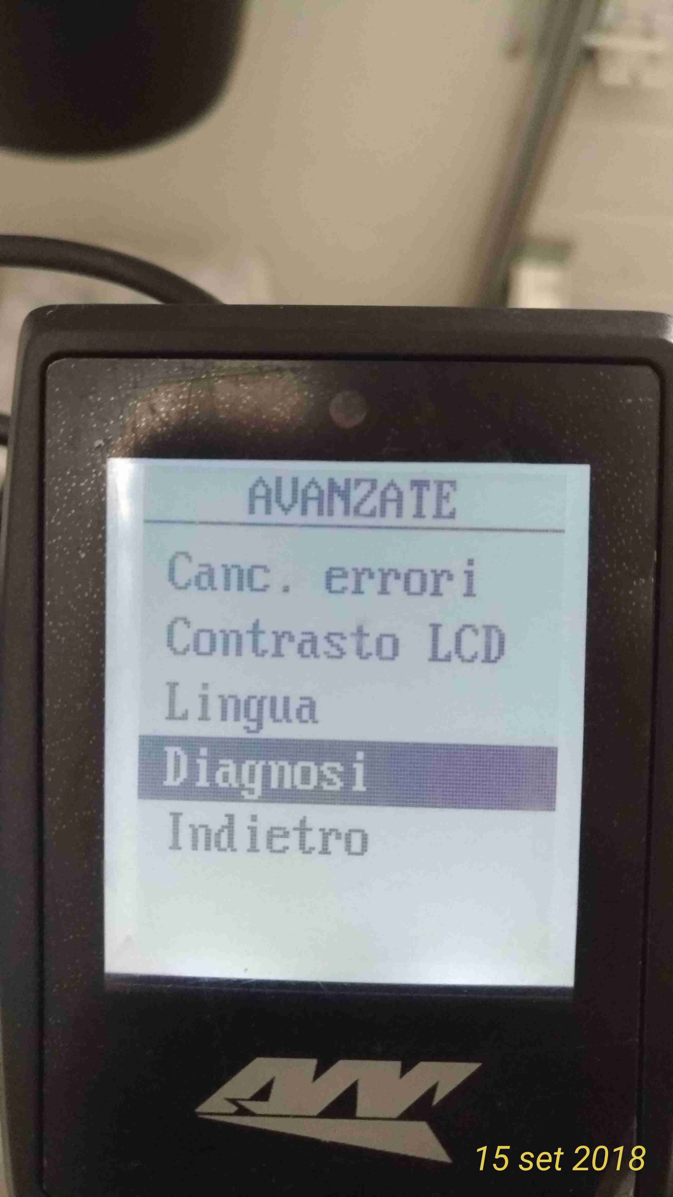

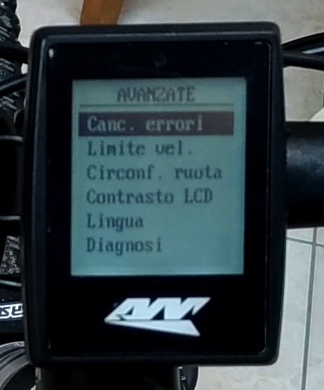

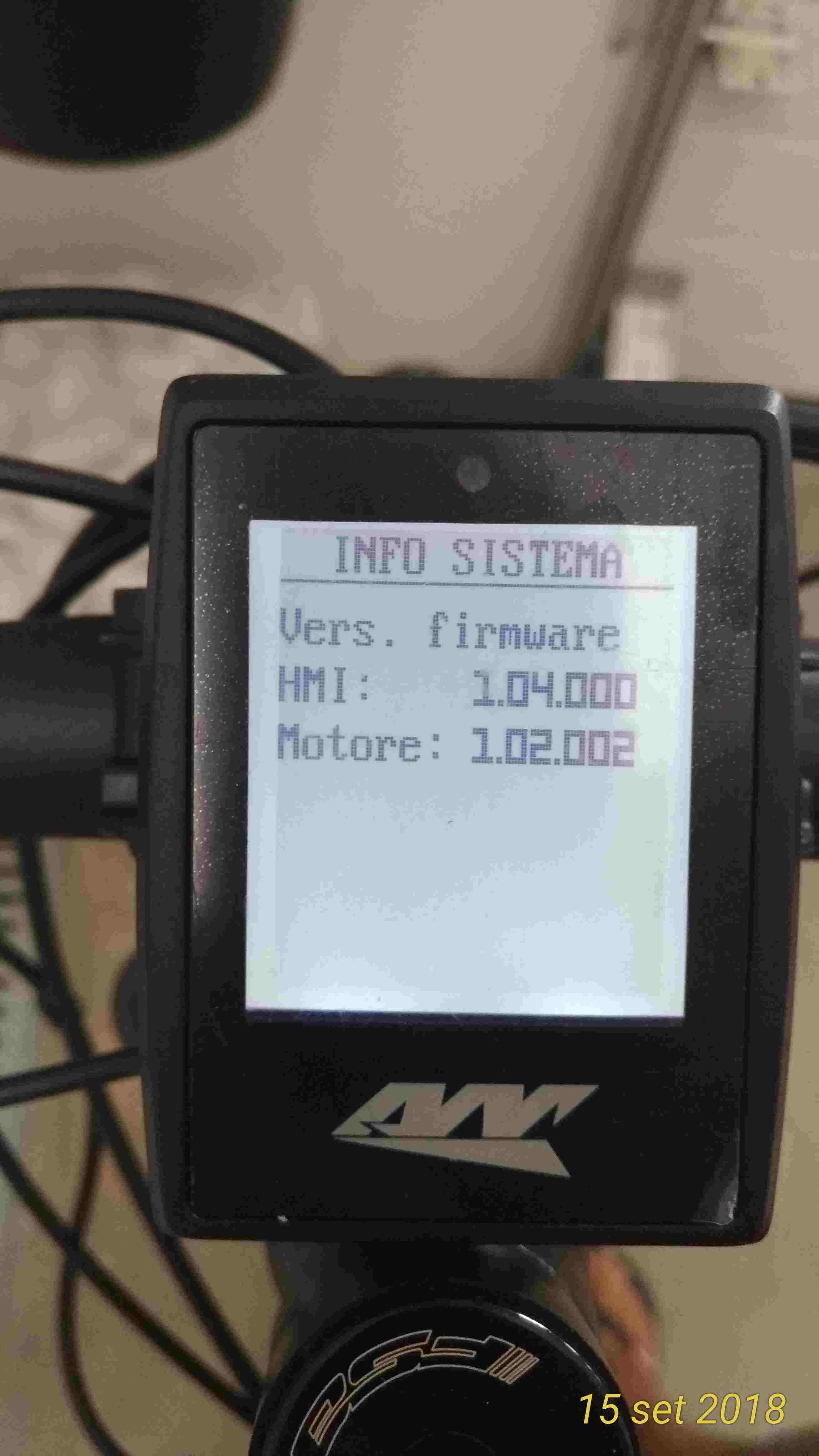

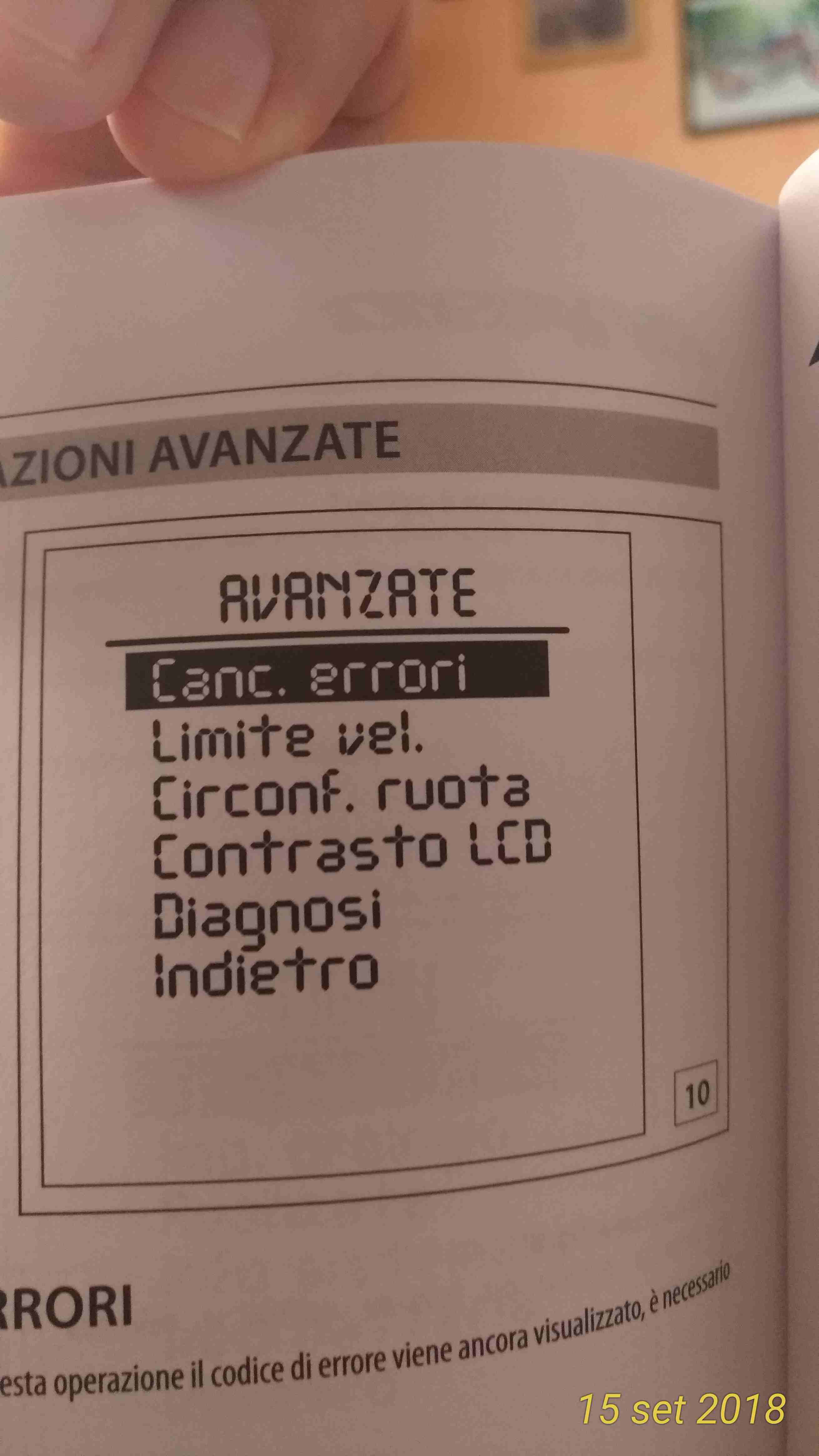

Brutte notizie... Almeno per me... Leggendo il manuale di istruzioni davo per scontato che ci fosse la voce "LIMITE DI VELOCITÀ"
169,96 KB
Invece nelle display della mia B-Cross non c'è
158,08 KB
Ghostrider
667 Messaggi
Inserito il - 15/09/2018 : 14:21:47  Mostra Profilo  Rispondi Quotando
Sulle vostre c'è la voce?
O ci hanno tolto a tutti la possibilità di trovare la password?
Questa è la mia versione
132,92 KB

bik3r
432 Messaggi
Inserito il - 16/09/2018 : 14:43:02  Mostra Profilo Invia a bik3r un Messaggio Privato  Rispondi Quotando
La mia è una 2017, la tua probabilmente è 2018, lo vedi dal tagliandino sotto al tubo obliquo.
A quanto sembra aggiornando display e motore hanno nascosto tutte le possibilità di sblocco.
122,93 KB
125,22 KB
qui anche il video, vuoi vedere se cambia qualcos'altro:
https://www.youtube.com/watch?v=E8Tlesg_umI

Inserito il - 23/03/2019 : 17:55:41  Mostra Profilo  Rispondi Quotando
Ciao!
Confermo su AM80 acquistato in questi ultimi mesi, versione HMI 1.04.000 e Motore 1.02.002, l'assenza delle voci di menù "Limite vel" e "Circonf. ruota". Sono convinto che abbiano tolto le voci di menù ma conoscendo la sequenza giusta di pressioni sugli unici 3 tasti disponibili si possa attivare un qualche menù di servizio/manutenzione. A meno che non abbiano fornito hardware appositi ai biciclettari Atala per i settaggi ... Ovviamente cercare la giusta sequenza non sapendo nemmeno da quale videata partire è allucinante, le possibilità sono mostruosamente più elevate di una sequenza di 4 cifre ...

2: Confermo, il dispositivo di sblocco a velocità reale "ribelle" per Olieds e am80 è previsto per inizio 2020
Saluti a tutti
SpeedUp Maker
www.speedfun.bike
www.speedup.bike

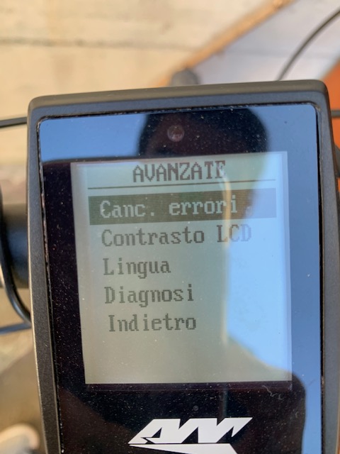

Inserito il - 16/09/2019 : 08:53:05  Mostra Profilo  Rispondi Quotando
Anche per il mio modello tolte le impostazioni
114,11 KB
Atala B Cross AM80 500
