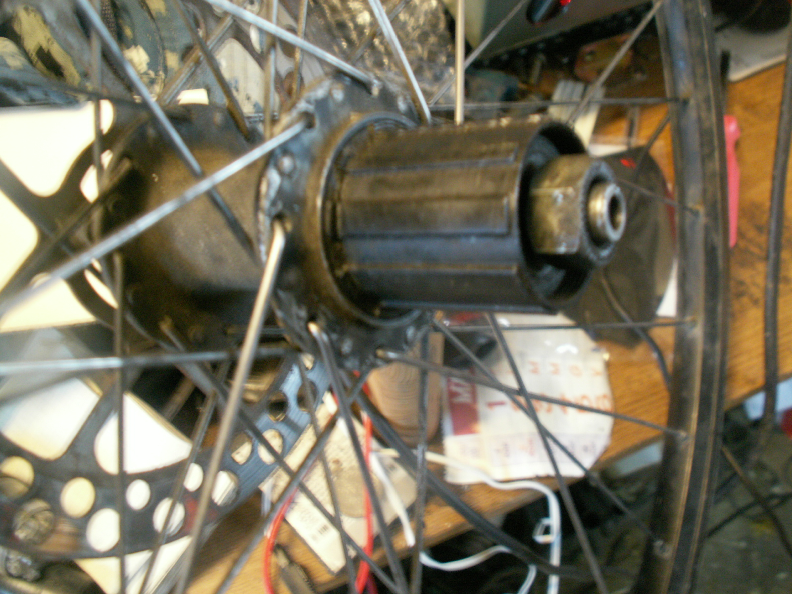

Fai una foto al mozzo dietro che cerchiamo di capire che cosa ha sul mozzo

perfetto,cassetta dehore LX? Sembra di si
9 marce quindi puoi solo sostitirla con un pezzo originale.
Prova da fare ma solo per confermare : ESCLUDI la parte elettrica impostando solo muscolare o staccando lo spinotto della batteria o togliendola.

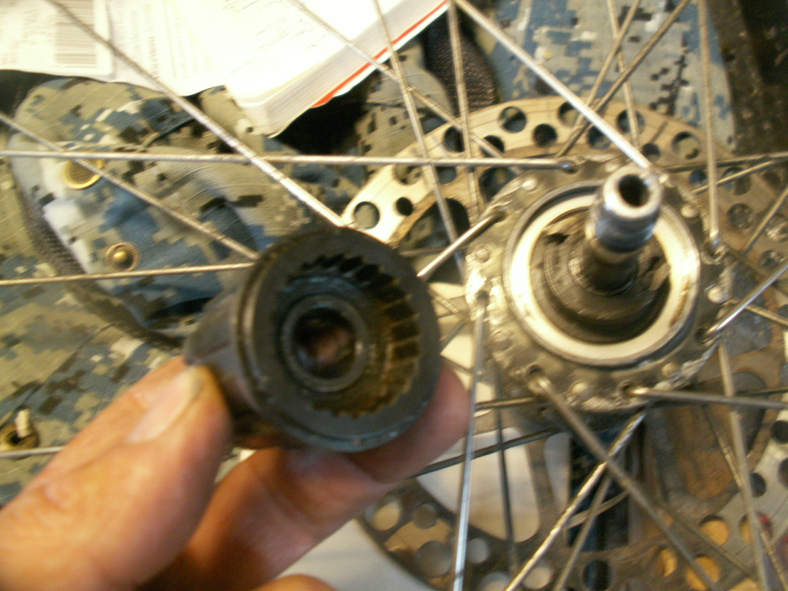

Poi prova a innestare una marcia raggiungi una velocita di 5/ 8 kmh poi prova a mollare ripedalare,dare qualche colpetto,se ogni tanto va a vuoto il problema è quasi sicuramente nelle due/tre cremagliere che agganciano nel mozzo.
Smonta il perno,togli il seger della ghiera esterna.
Se togli la ruota al centro degli ingranaggi c'è una grossa ghiera.
Una volta tolta vedrai che si sfila l'ingranaggio multiplo e si arriva alle cremagliere
Vedi la parte dentellata che fa il non ritorno e la rotazione in un solo senso?
E' sufficiente che qualcosa abbia ceduto lì dentro o un corpo estraneo per generare il problema,anche solo del grasso inchiodato.
Quel mozzo che monti tu è quasi uguale a quello di una MTB di media gamma e in teoria qualunque meccanico di biciclette può tentarne la riparazione

arca vè era scaduto il tempo. Vedi quella è la ruota libera,la bici va avanti se però smetti di pedalare i dentini fanno andare in "ruota libera"
Attenzione che anche se cambiassi tutto il mozzo o la ruota ricordati che per NESSUN motivo devi montare un pezzo campagnolo perchè non c'è compatibilità
