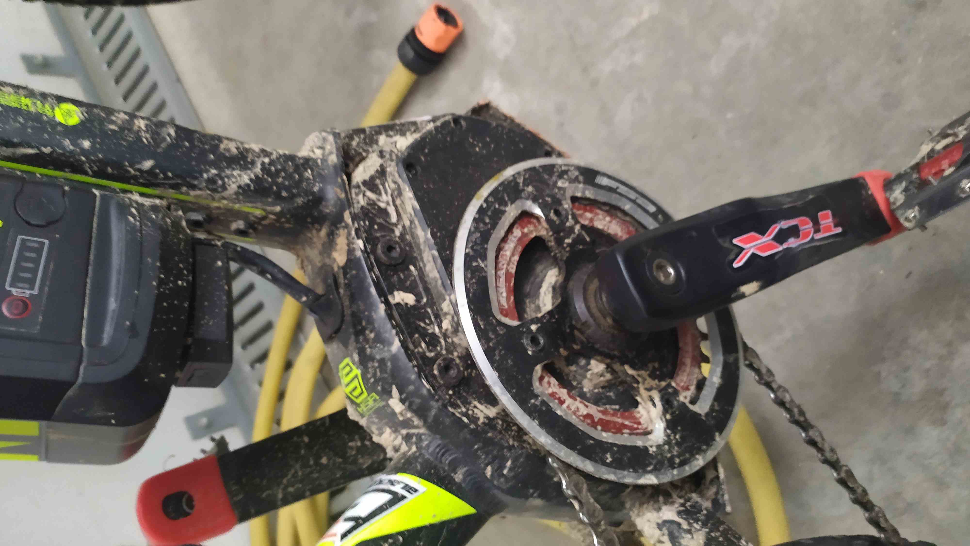

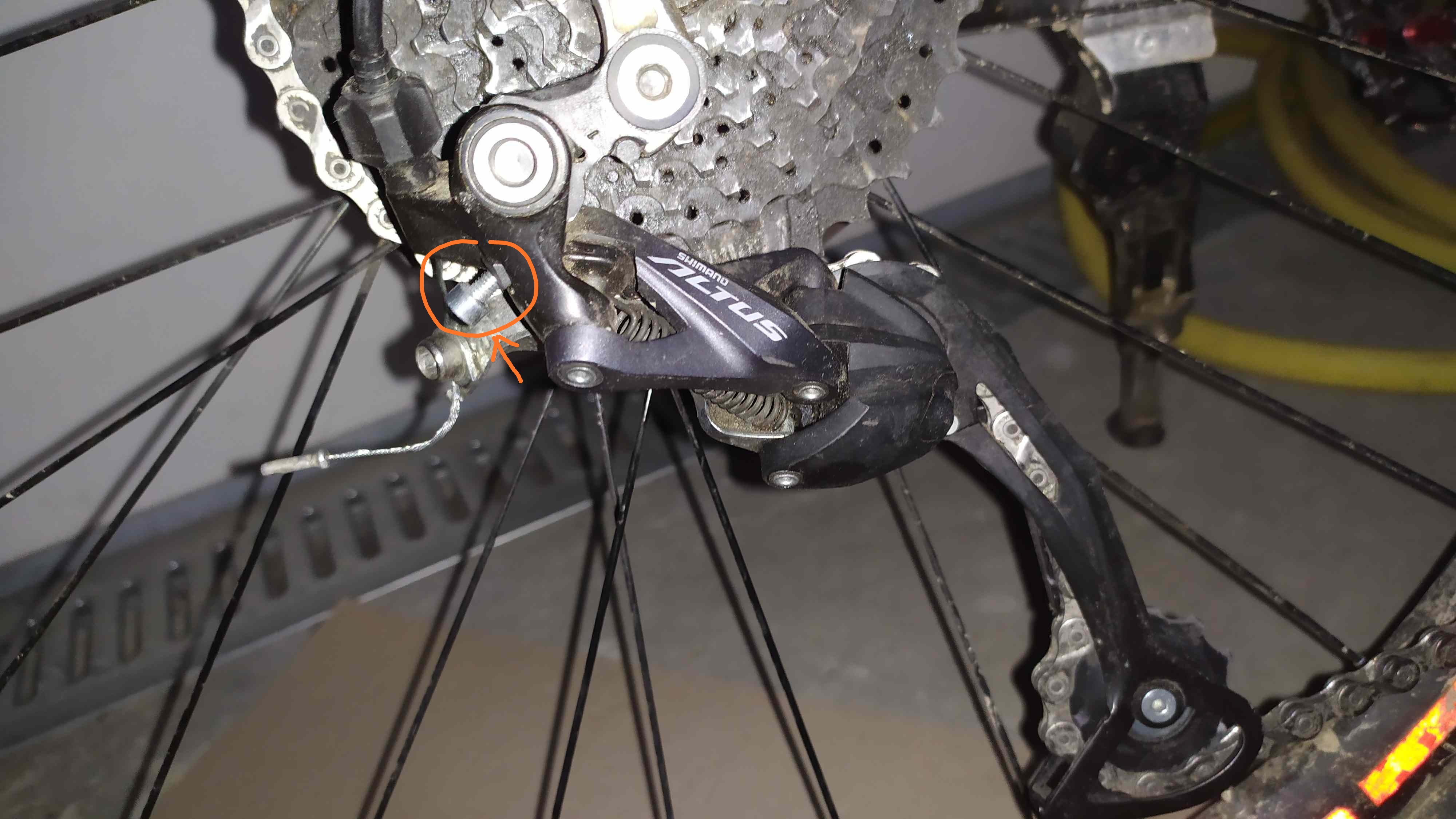

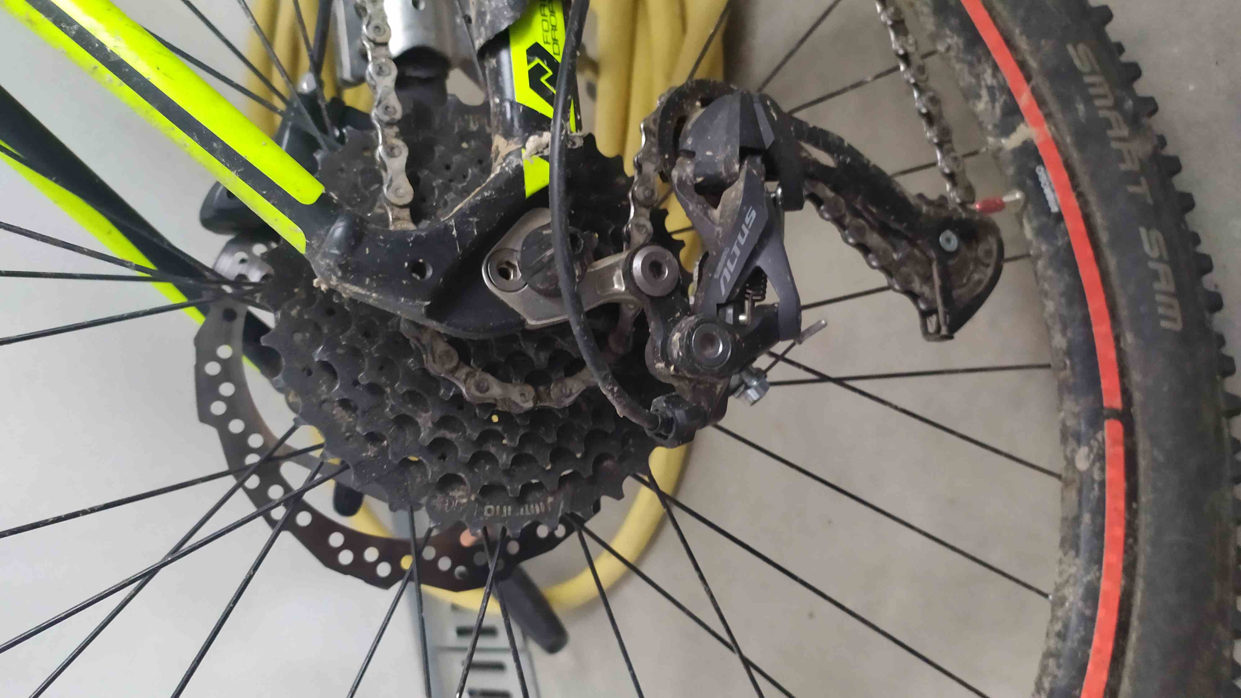

Ragazzi secondo voi perché il mio cambio non sale più di rapporto (solo tre pignoni e la leva è diventata molto lunga da spingere) invece a scendere funziona benissimo?
Ho guardato la tensione del cavo e sembra ok... Unica variante se non ci sono altri problemi è che ho messo una corona molto più piccola di quella originale... Non è che ci sarà da togliere delle maglie alla catena? Bho non riesco a capire... Vi metto delle foto per capire meglio... Grazie

Se non si è rotta la leva, esamina la guaina, è integra? Se è buona cambia il filo.. se prima funzionava deve andare a meno che non hai storto il forcellino, ma dalla foto non sembra. A meno che non si sia allentata la vite che collega il cambio al forcellino e il cambio è scorso in avanti. Di solito c'è una vite che lo impedisce ma su quel cambio non la vedo. La rotella deve stare un cm circa sotto il rapporto. Io farei queste prove.

da come descrivi i difetto, sembra che si sia sregolato completamente. Se sai farlo, regolalo come se avessi montato un cambio nuovo, cioè partendo da zero ed iniziando coi fine corsa e col distanziatore.

Se come scrivi hai montato una corona più piccola allora intanto togli le maglie in più, poi vedi cosa succede!!!

Col cavo completamente lento, senza alcuna tensione deve posizionarsi sul pignone più piccolo, aumentando la tensione deve arrivare sul pignone più grande (non mi è chiaro cosa intendi per salire di rapporto se mettere un rapporto più duro o far salire la catena su un pignone più grande) se non lo fa, poichè dubito che tu abbia agito sulle viti dei registri di fine corsa è probabile che il forcellino sia storto ed il cambio non sia più allineato.

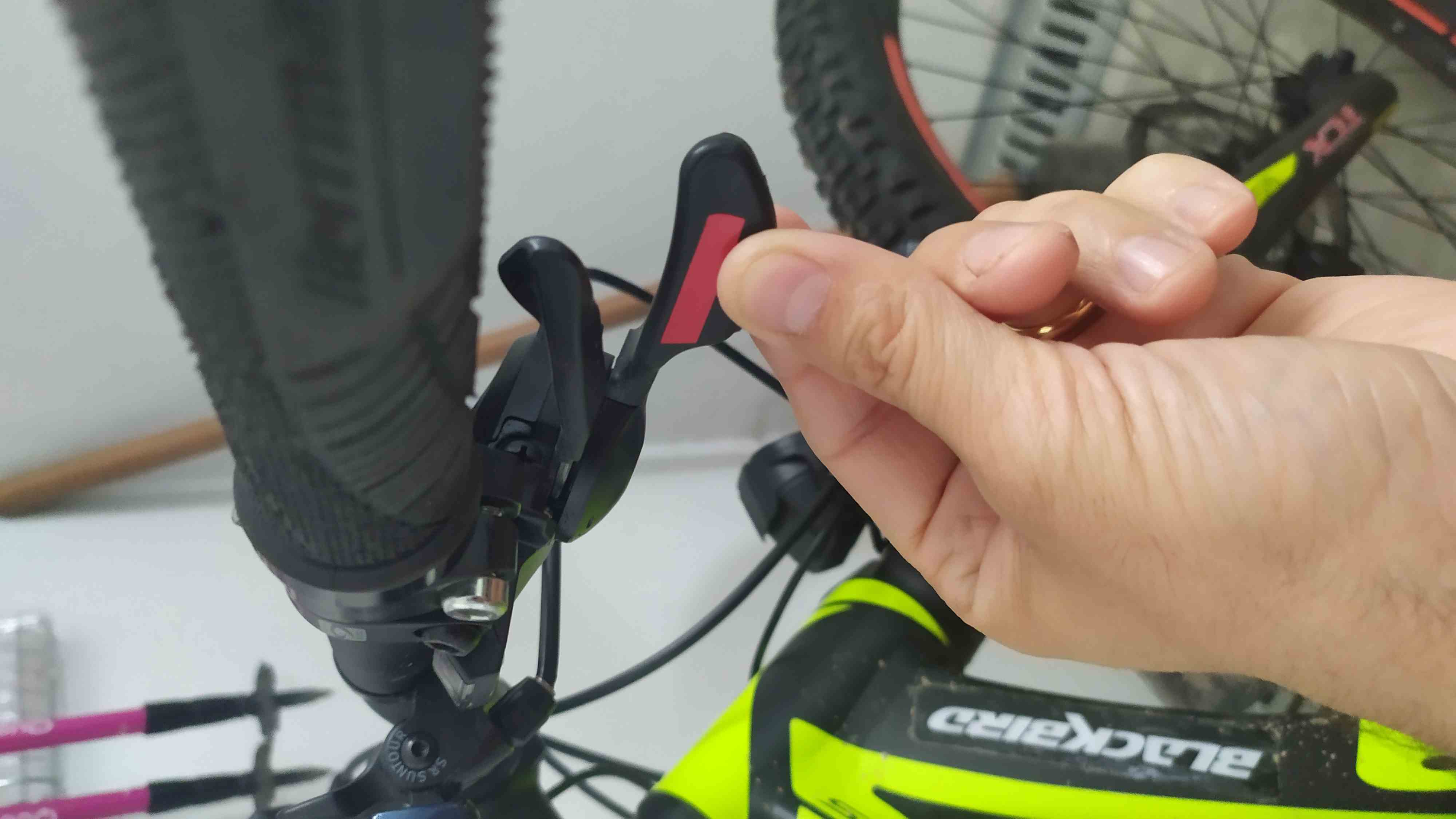

Quando guaina e cavo sono usurati la cambiata diventa pigra ed il comando molto duro, mi pare di capire che nel tuo caso sia invece molle.

x prima cosa controlla che il forcellino del cambio sia dritto, se il cambio è storto.. fatica appunto a far salire all'ultimo rapporto (pignone più grande)la catena

Ecco, non è che si può drizzare a mano, basta poco pre creare problemi, non per niente ci sono dei calibri di precisione per sistemarli.
Potrebbe anche essere un problema di cavo, magari ha tirato su dello sporco o si è pizzicato quindi ci vuole molta più forza per tirarlo e l'attrito non lo fa mollare. Comincia a cambiare guaina e cavo, e comunque una controllatina col calibro all'allinamento del forcellino ci vuole di sicuro

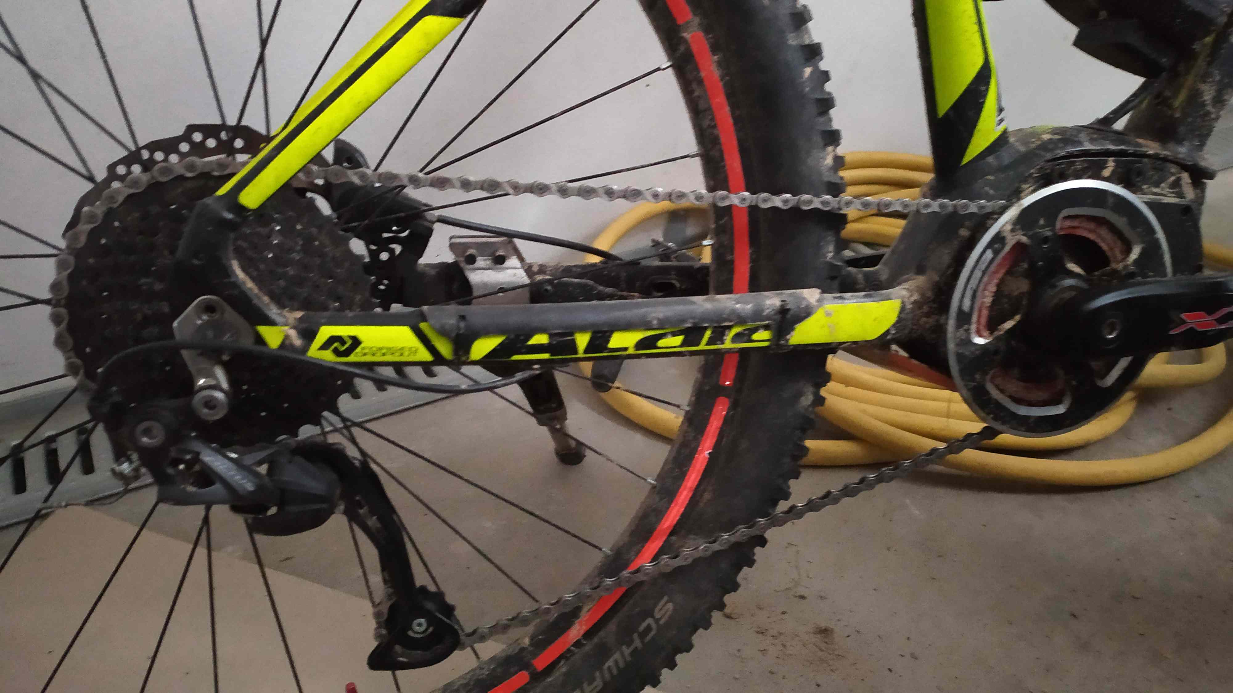

Come si fa a capire la lunghezza corretta di una catena su di una bici?
Questo è come rimane sul rapporto più grande dietro

Ci sono su YouTube molti filmati che ti indicano come calcolare la giusta lunghezza della catena, la vite che hai sostituito se è della stessa lunghezza non darà certo problemi...
