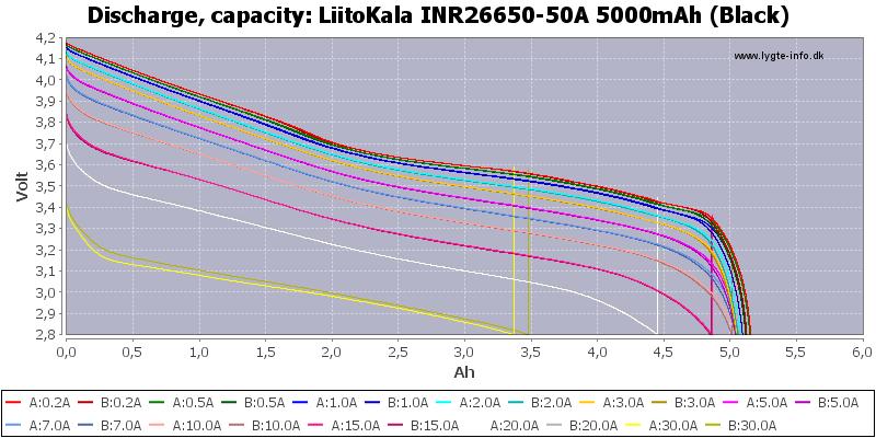

Cambio progetto prendo le litokala 26650, le 32650 sono troppo cicciotte!
Inoltre mi hanno convinto i test che sono migliori delle famose 50e samsung.

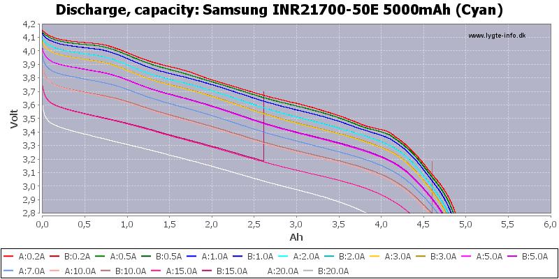

https://lygte-info.dk/review/batteries2012/LiitoKala%20INR26650-50A%205000mAh%20(Black)%20UK.html
https://lygte-info.dk/review/batteries2012/Samsung%20INR21700-50E%205000mAh%20(Cyan)%20UK.html
64,14 KB
61,26 KB
Probabilmente ne prenderò 39, (13s3p) quindi spenderò un pò di più ..
Che ne pensate?

Sembrerebbe così, ma hai provato a leggere qualche recensione sulle Liitokala? Non è che ci siano pareri entusiasmanti in merito...

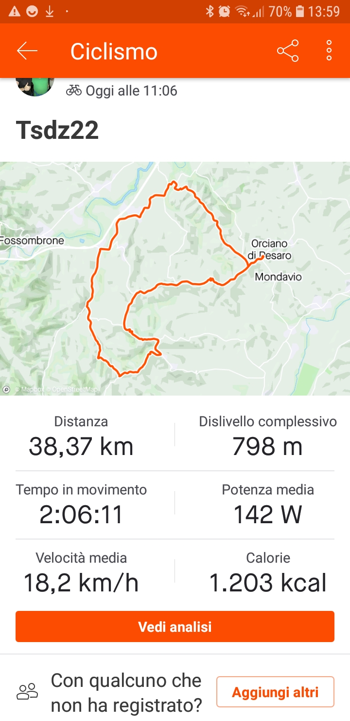

Come fanno a scaldare col misero assorbimento del tsdz2? Prova a scaricarle con un hub da 1500w continui e vedrai che ti si ramollisce il poliacrilato della scatola
In pratica scaldano sotto assorbimento elevato che per le tue celle è un max di 20a a cella, col tsdz2 hai un massimo di 18a per tutte e tre (e solo se il motore va al massimo per lungo tempo, cosa che il tsdz2 non può fare perchè si rompe...)
io che sono, purtroppo un barilotto su ruote, col tsdz2 calcolo un assorbimento medio durante un giro in collina di 450w-500w, che le tue celle non sentono nemmeno essendo diviso tra i tre paralleli.
Per cui non le sentirai mai calde...
Infine nei torsimetri non è come nell'hub che l'assorbimento è lineare, varia continuamente durante la pedalata, facendo "respirare le celle". Anche nei cambi di pendenza va subito a 150w, valore assolutamente trascurabile per le 21700 samsung 50e.

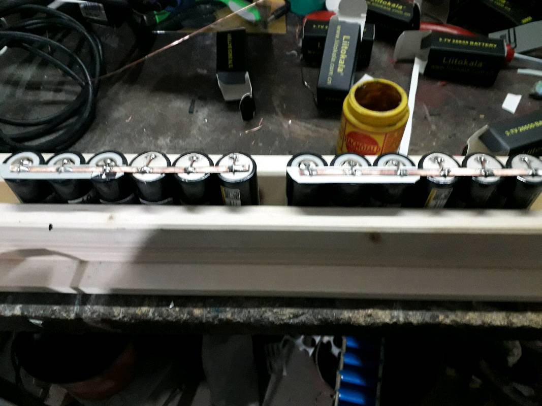

Ho fatto una 10S3P tempo fa proprio con quelle Liitokala 26650 da 50A nere, dopo aver letto una prova positiva, le sta usando un amico da quasi un anno e si comportano abbastanza bene.
Inizialmente le usava con un kit da 500W e ora con un kit legal da 250W.
Sono arrivate però per niente selezionate, con tensioni diverse l'una dall'altra, contrariemente alle Sanyo 18650GA che uso di solito, che arrivano selezionate e con tensioni identiche al centesimo di volt.
Sospetto però che abbiano una chimica più simile alle LiPo, perchè dopo un centinaio di cicli cominciano a sbilanciarsi e rendere meno, niente di eclatante, la batteria è ancora perfettamente usabile, ma non credo farà tanti cicli come le li-ion classiche.

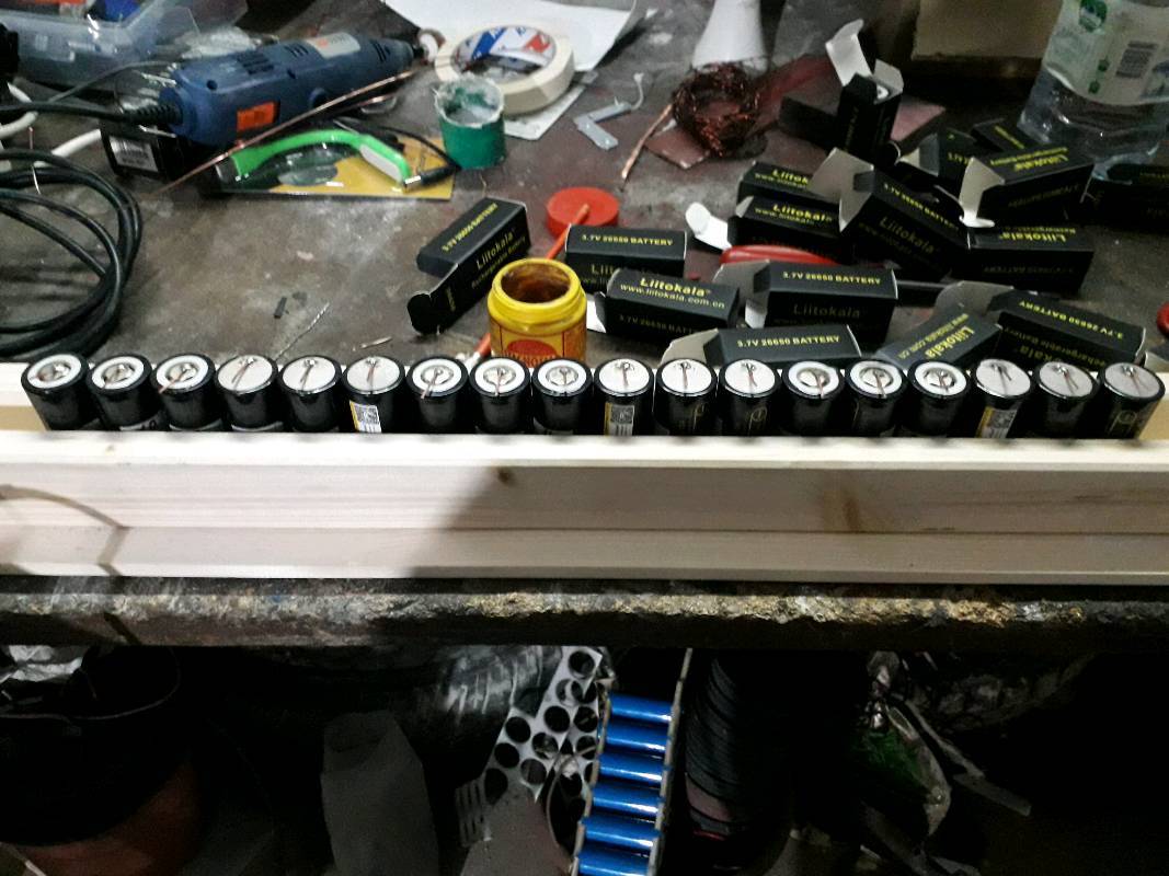

Arrivate con larghissimo anticipo le liitokala. Testate su 40 37 sono a 3.87v, 2 sono a 3.86 e una sola a 3.82v..
51,33 KB
Arrivate in tre pacchetti separati e fortunatamente senza nessuna dogana ne iva.
71,89 KB

Prime saldature tipo "tesla"
107,99 KB
82,73 KB

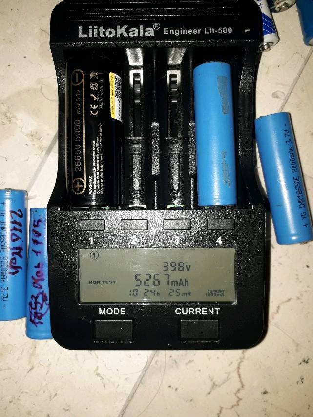

Ho testato una batteria
87,15 KB
La capacità c'è ed è abbondante, la curva di scarica è un pò strana, la batteria va giù relativamente veloce fino a 3.8v poi si scarica lentamente fino a 2.9v. L'ottimo per queste batterie sarebbe quindi fare una 14s non una 13s.

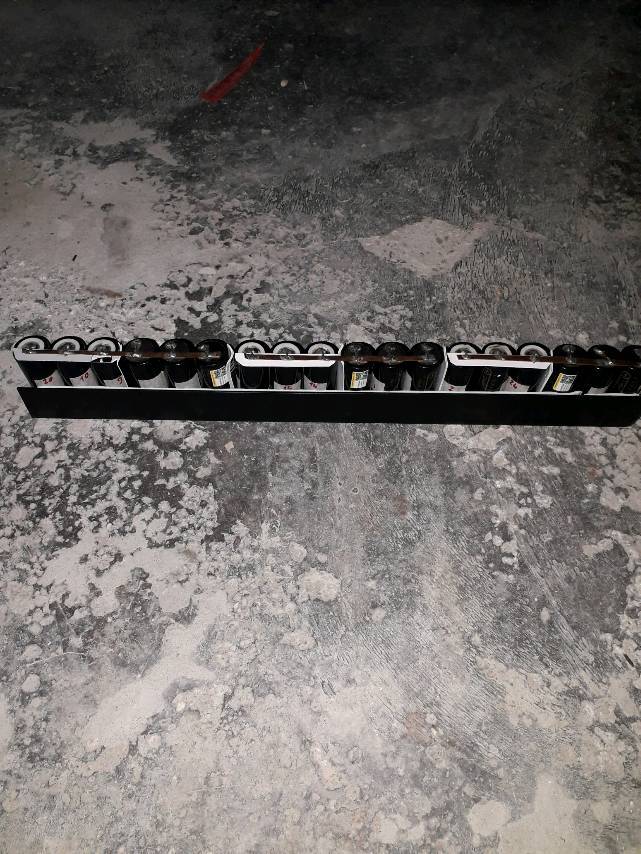

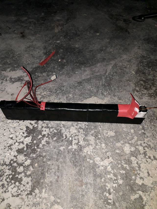

Foto dei lavori..
111,65 KB
Verrà, se verrà, una cosa strana...
95,63 KB
36682 Messaggi
Inserito il - 09/12/2019 : 14:57:39  Mostra Profilo Invia a Barba 49 un Messaggio Privato  Rispondi Quotando
Scusami ma non è assolutamente possibile che una cella eroghi in scarica più di quanto dichiarato in etichetta, i miracoli non sono previsti in questo mondo, e siccome vedo che anche per le celle da 2000mAh accadeva la stessa cosa (leggo 2110mAh) direi che quel tester lo devi buttare nel cesso!
Le celle al Litio danno la loro capacità nominale (e mai più di questa) solo se scaricate a 0,05C, con 1A di corrente non esiste proprio.
15285 Messaggi
Inserito il - 09/12/2019 : 16:22:09  Mostra Profilo Invia a andrea 104KG un Messaggio Privato  Rispondi Quotando
no queste lo fanno, non solo a me, prova a cercare liitokala lii-50a su youtube, danno più di 5000mah anche ad altri con altri caricatori. Del resto il fabbricante imposta una dimensione mica i mah, poi stampiglia una capacità media...
Che pio il caricatore sia approssimativo....ci stà
All'inizio del tread ci sono i grafici test e come vedi quasi ttutte le linee vanno oltre i 5000mah.
Anche il grafico delle famose samsung non va oltre i 4800mah allora anche samsung bara ?? Peggio visto la "serietà" del marchio che dichiara 5000mah che non raggiongono mai neanche a 0,2 c
36682 Messaggi
Inserito il - 09/12/2019 : 19:58:39  Mostra Profilo Invia a Barba 49 un Messaggio Privato  Rispondi Quotando
Per mia esperienza posso dirti che hai fortuna quando le celle hanno una capacita effettiva identica a quella dichiarata in etichetta, quanto poi alla tua dichiarazione che il fabbricante imposta le dimensioni e poi cosa viene viene scusami ma è una cavolata, se fosse così nessun pacco batteria funzionerebbe correttamente, le celle devono essere identiche una all'altra, altrimenti il BMS col cavolo che ce la fa a bilanciarle...
Infatti le "famose" celle della Headway che inizialmente avevano avuto un certo successo non vengono più usate quasi da nessuno perchè prima di impiegarle occorre selezionarle accuratamente scartandone molte: In questi anni non mi è mai capitata una cella 18650 che avesse una capacità anche solo leggermente superiore a quella di targa, anzi, e come vedi la maggior parte dei costruttori mette la capacità di targa sul sito di vendita e poi quella minima accettabile.
15285 Messaggi
Inserito il - 09/12/2019 : 23:46:18  Mostra Profilo Invia a andrea 104KG un Messaggio Privato  Rispondi Quotando
Certo che sono identiche, una volta fatte! Secondo te le celle sono progetate al computer? secondo me no, ho meglio saranno anche progettate ma sono solo un bidoncino con due fogli(gli elettrodi), un materiale poroso tra i fogli e un elettrolita liquido. Ovvio che ha identica dimensione dei fogli corrisponde identica capacità. Ma la capacità dipende oltre che dai materiali degli elettrodi e dell'elettrolita, dalla dimensione della cella. Impostata quella e il numero di giri degli elettrodi (la superfice in pratica) si ottiene la capacità. Non è che si regola la dimensione degli elettrodi cella per cella per farle uguali... Quindi la capacità di una cella dipende dalla dimensione, la precisione del processo produttivo fa la differenza.
i cinesi fanno una 26650, viene con le dimensioni degli elettrodi da circa 5000 mah, non stanno certo a regolare gli elettrodi fino a ottenere 4900mah .... mettono il valore medio, cercano di essere più presisi possibile in rapporto ai costi e basta.
Quanto al fatto che i produttori millantano capacità che non c'è questo è un altro discorso....
15285 Messaggi

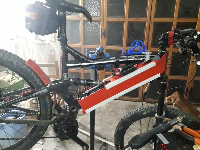

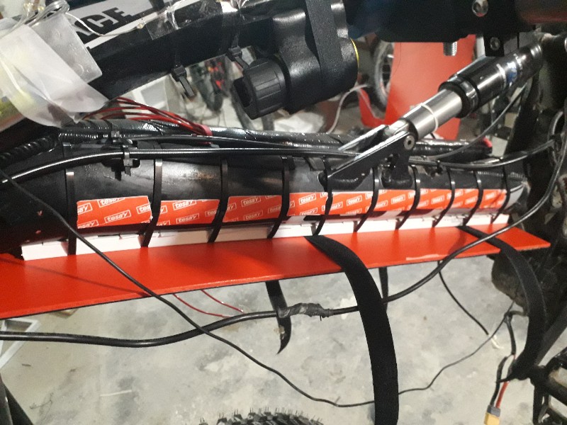

Inserito il - 14/12/2019 : 23:16:44  Mostra Profilo Invia a andrea 104KG un Messaggio Privato  Rispondi Quotando
Si procede domani primo test, poi se positivo si passa a rifinire altrimenti si smonta tutto e si butta nel bidone
138,44 KB

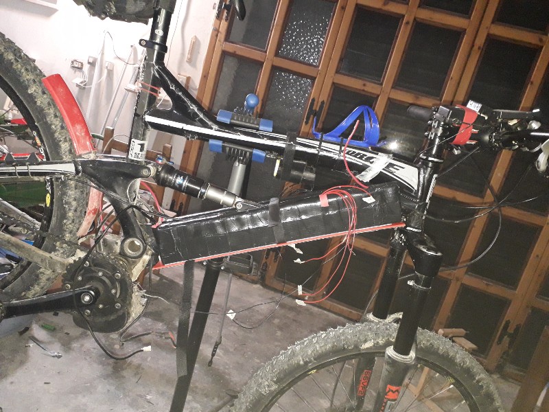

Per il momento è già stupefacente nessun cortocircuito e nessuna esplosione... ma aspettiamo.. sono sotto carica per la prima volta
168,82 KB
148,16 KB
Modificato da - andrea 104KG in data 14/12/2019 23:28:14

Inserito il - 15/12/2019 : 19:48:10  Mostra Profilo Invia a andrea 104KG un Messaggio Privato  Rispondi Quotando
360,84 KB
Un commento al giro test di oggi. Benché la prudenza consigli di fare i primi km sotto casa come al solito non ho resistito e sono andato a cercarmi le salite... unica cosa ho messo un rotolo di nastro americano nello zaino.. non si sa mai si staccasse quache pezzo... le premesse non erano buone la batteria non era al 100% sembra che il bms non bilanci.. infatti dopo 3km e 100mt di dislivello era gia scesa del 10%. Però avendo visto il grafico delle celle in alto e il test fatto a casa col caricatore, contavo sulla soglia dei 3.8v a cella... infatti arrivati a 48v la batteria sembra infinita.. non si schioda malgrado km di salite.. sono tornato con batteria a 46.4v a vuoto e 43.8v sotto carico. Considerato che il cut off è a 39v ci dovrebbero essere ancora un po' di km. Il che per me è soddisfacente, dopo 40km e 800mt di dislivello col torsimetro comincio a essere stanco anch'io . Per il resto la vecchia batteria aveva un parallelo esterno 13s1p di vtc e mi sembra che dasse degli spunti di corrente ben maggiori, si vedevano sul wattmetro oltre 800w, con questa oltre 740w non ho mai visto... non so se dipende dal bms che comunque dovrebbe essere da 35a, quindi il motore va un po' meno, si sente, però è meno nervoso.. se il grafico delle celle è veritiero mi aspetto una scarica lenta fino a 3.3v per cella (42.9v circa della batteria) e poi un crollo repentino... chissà. Concludendo considerando che sono partito a 53.4v l'autonomia c'è, spero di risolvere il problema della mancata carica completa.
