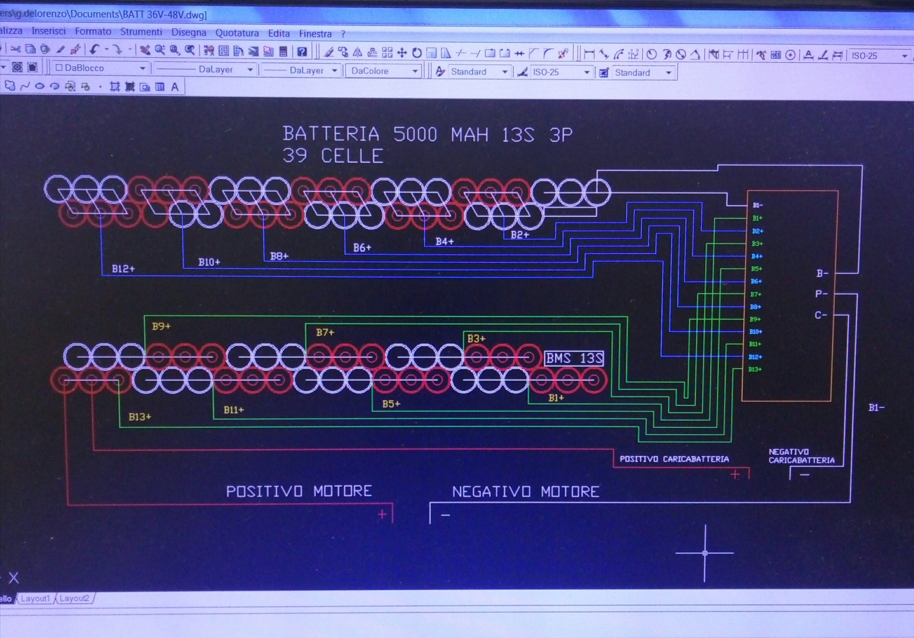

Chri27.5
467 Messaggi
Inserito il - 16/12/2019 : 21:13:19  Mostra Profilo  Rispondi Quotando
Semplice otterrò che almeno non mi prende fuoco per over charge... ovvio che le altre celle si caricano ancor meno.. una domanda.. ma la numerazione dei fili del bms ha un qualche senso? Cioè c'è un ordine da rispettare o è indifferente e per assurdo si potrebbero mettere a caso basta che siano sul positivo?
Ciao Andrea,
cosi vanno collegati i fili del BMS
1756,27 KB

Andrea, prova... Magari è questo che inibisce il bms dal bilanciare.
Anche se nello schema b10 c'è una cella che non si capisce se è più o meno. È rossa ma non ha il cerchietto del positivo. Dovrebbe essere meno

Veramente il tuo schema chri non lo capisco sembra che i cavi siano alternati.. non devono andare un parallelo dopo l'ltro?

Inserito il - 16/12/2019 : 22:38:00  Mostra Profilo  Rispondi Quotando
Scusate,
è un errore di colorazione ma e negativa quella cella.
14663 Messaggi
Inserito il - 16/12/2019 : 22:40:11  Mostra Profilo Invia a andrea 104KG un Messaggio Privato  Rispondi Quotando
Ok ho capito sono uno dopo l'altro una è l'immagine del sopra e una del sotto
Chri27.5
467 Messaggi
Inserito il - 16/12/2019 : 22:44:54  Mostra Profilo  Rispondi Quotando
Andrea,
i fili sono corretti, se noti i collegamenti partono dal primo parallelo lato sinistro con il B1+ e collega il secondo con il b2+ sul lato destro, poi via segui lo schema.
Chri27.5
467 Messaggi
Inserito il - 16/12/2019 : 22:46:46  Mostra Profilo  Rispondi Quotando
Esatto,
sono il lato sinistro e il lato destro, questo è un modo per disegnarlo in autocad.
